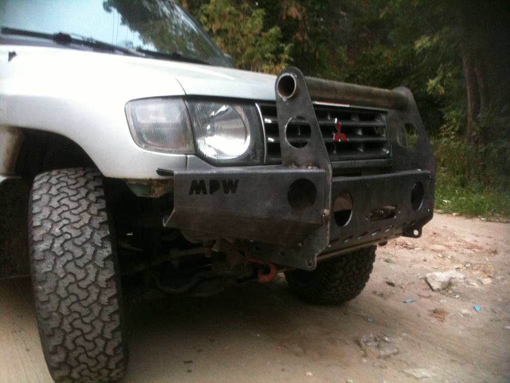

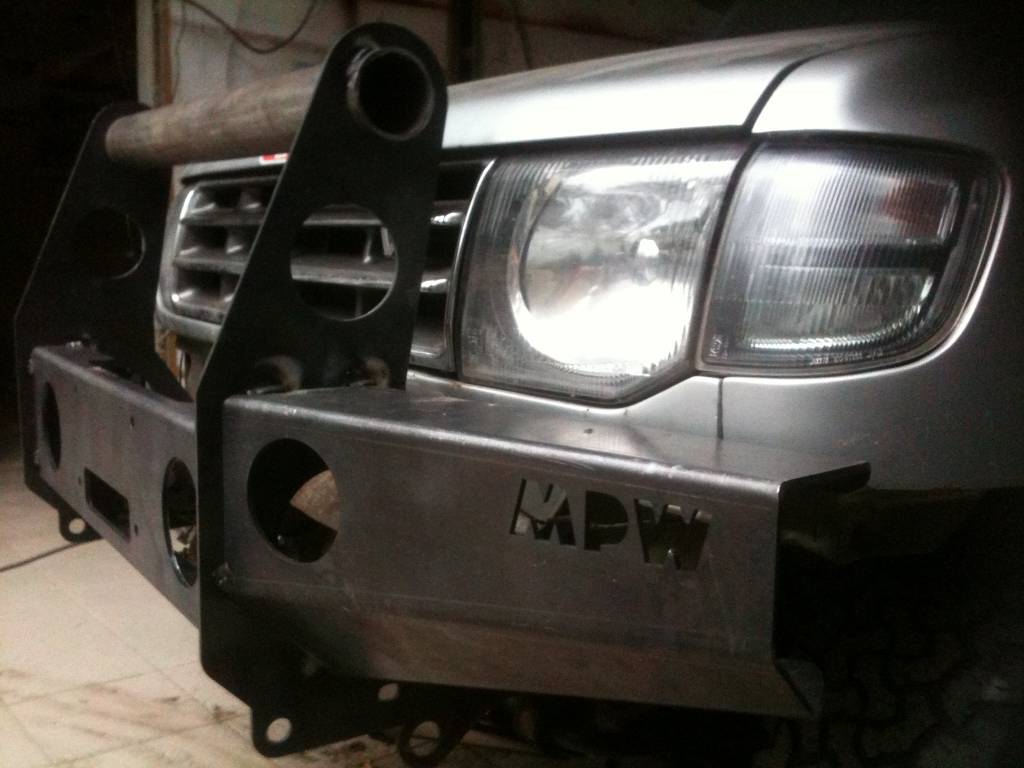

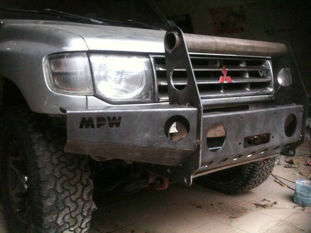

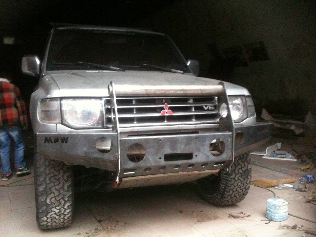

вот и мне Андрей (BAD) придумал бампер, зацените бывалые!!! Толщина металла 6мм

... Толщина металла 6мм
И сколько весит сие изделие?

До 40 кг..... думаю вместимся!!! В понедельник покрасим и взвесим)))) Изделие планировалось как ЭКСТРИМное , то есть мощное, угловатое, без излишеств! На днях будет на FJ и L200 в таком же духе)))
Вообщем выглядит неплохо, но почему боковины так высоко ? Если это 6мм, можно было бы вырезать верхнюю часть по форме штатных (пластиковых) клыков, и не загибать край. Ну и чуть приопустить, так чтобы верх стал на штатное место.
#410 Kito
Kito
  • Реєстрація: 05 Jul 2006
  • 204 повідомлень
  • Авто: 4х4 Ренж,мот
  • Имя:Макс
  • Город:Киев-Николаев
Відправлено 23 September 2012 - 14:49
40 кг он не будет и потом на мой взгляд много в нем не нужных вещей о которых тут писали не раз, слишком громоздкий по моему. Ас другой стороны все сначала делают потом думают об ошибках

Слишком масивный помоему или это фотка искажает и сам короб я бы делал поуже.

Не многовато 6 мм железо, по моему тройки хватит за глаза.
боковые части бампера подняли вверх чтоб максимально увеличит угол въезда по траектории колеса, так как много проемов в деталях- края загнуты везде, для усиления частей бампера
Не могу понять что в нем лишнего, наоборот - минимум частей и деталей. Простейшая форма бампера!!!
В жизни , при виде всего авто он наоборот какой-то маленький!!! А будет крашенный в темный цвет - савсэм исчезнет)))) Центральный короб , вернее его ширину диктуют "клыки" на шасси , выступающие вперед для крепления бампера, если короб ставить внутри этих клыков, то ширина короба будет чуть более 60см , лебедка станет , но тесно. При этом увеличятся в длине боковины бампера - а для них это будет криминально!!!

Хороший бампер получился.
С клыками правда придётся поиграться, да и нижнюю линию боковых частей надо было бы сводить со средней частью.
А в целом - отлично, нашими усилиями ARB скоро останется без работы :175:
В том то и прикол - усилять верхнюю часть клыков загибами нет смысла, на нее нет нагрузки никогда. Разве что кто то откренивать будет, но для этого 6мм железа и без загибов хватит. Вот если бы сделать клык чуть уже, чтобы сохранить угол въезда (такой как в этой модели), и немного утопить клыки в корпус (что увеличит угол въезда), то было бы очень неплохо. И смотрелось бы тоже очень гармонично. ИМХО.

1 м. кв. шестерки весит 48 кг., так что в лучшем случае можно уложиться в 80 кг. Ну и главное, рама должна быть прочнее бампера или должны ставиться кронштейны с зоной деформации.

:319: взвесили... 42,5 кг :321:
разница нижних линий была задумана, как объяснить - типа разные детали и они не видятся одним целым и отсюда уменьшают массивность визуально , проемы круглые тоже облегчают вес и туже массивность. А по ARB давно сказано -отстают от жизни)))

Да итоговый вес 42.5кг, и плюс клыки будут обворачиваться полосой - до 45кг в целом . Теоретически такой бампер полностью из 4мм будет весить 2/3 от этого - 30 кг!!!
