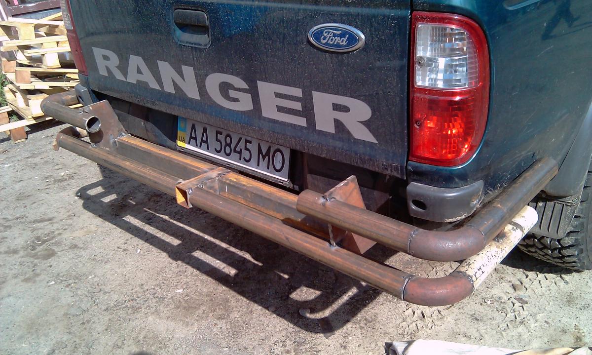

2. Задний бампер.
Захотел запилить что-то вроде этого:
У автора труба 76мм, хай-джек поднимает. Хватит ли 57й?

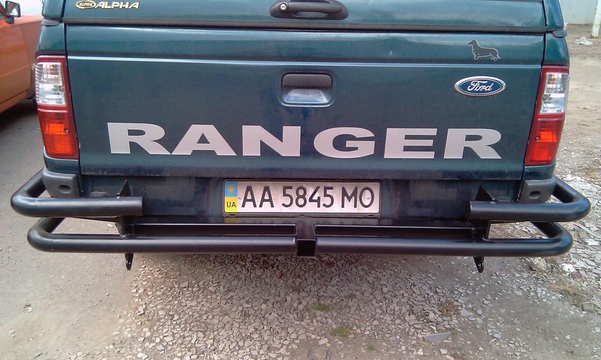

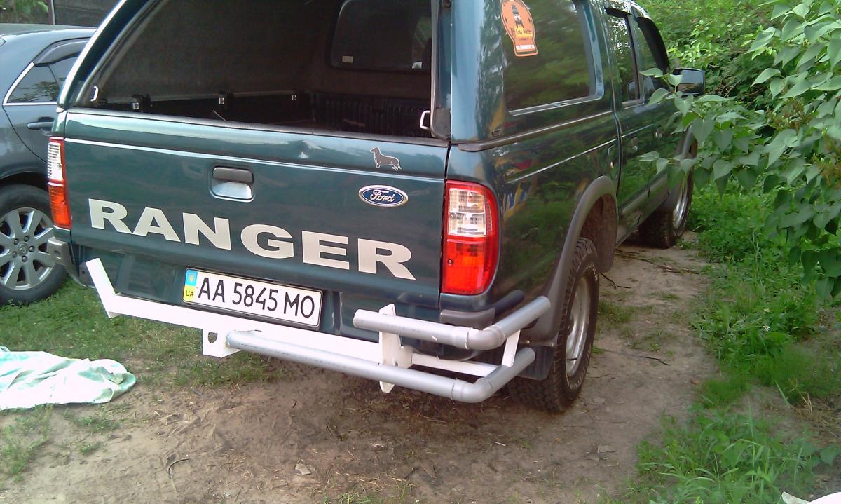

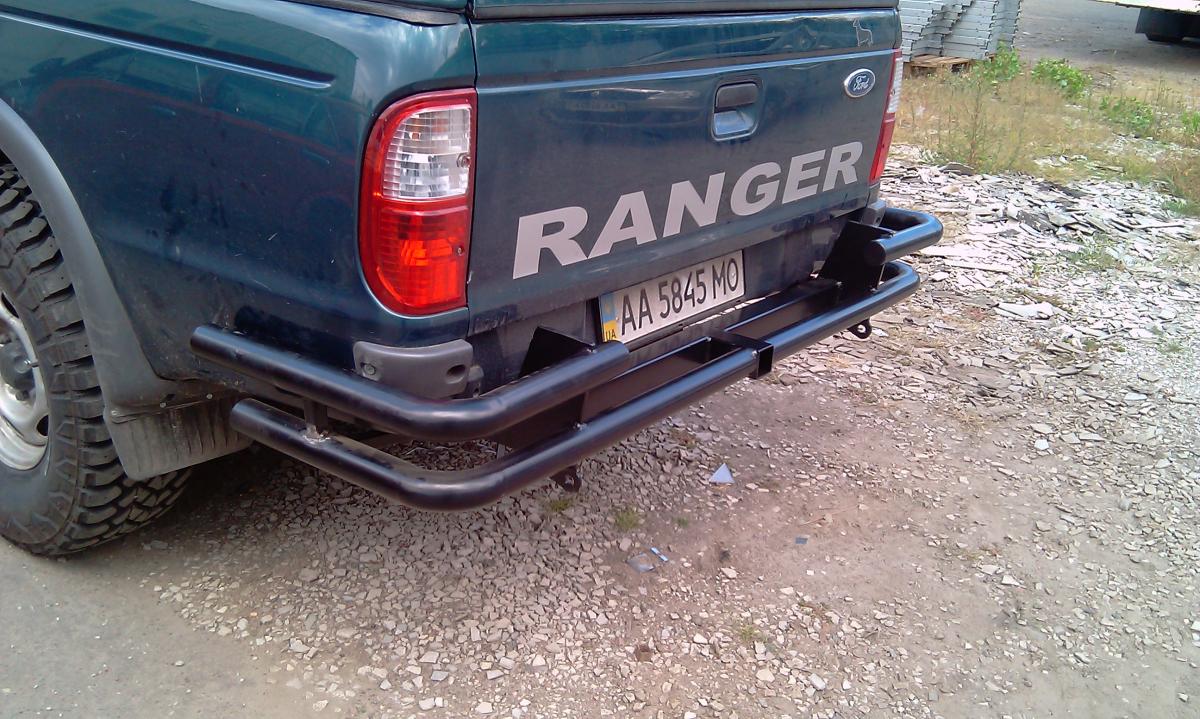

Вот как раз вариант с 57-й трубой.
Сам делал, поэтому знаю,о чем говорю. Хай- джеком поднимается без проблем.
Единственное, что добавил - приварил к креплению бампера уголки, которые упирались в раму ( снизу ).

Щеки с проушинами - 6ка? Рывок динамикой выдерживают?
Кстати, идея с траверсой между щеками из квадрата - тоже в плюс. Да и в целом, конструкция проще..
Нижнюю трубу только сдвину, пожалуй, вместе с траверсой глубже, чтоб свес уменьшить..

10-ка.
Динамикой дергали ( сидел на мостах), все выдержало.

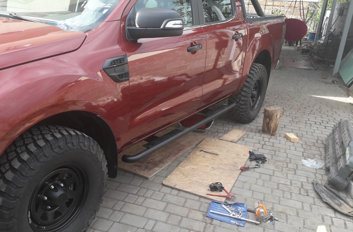

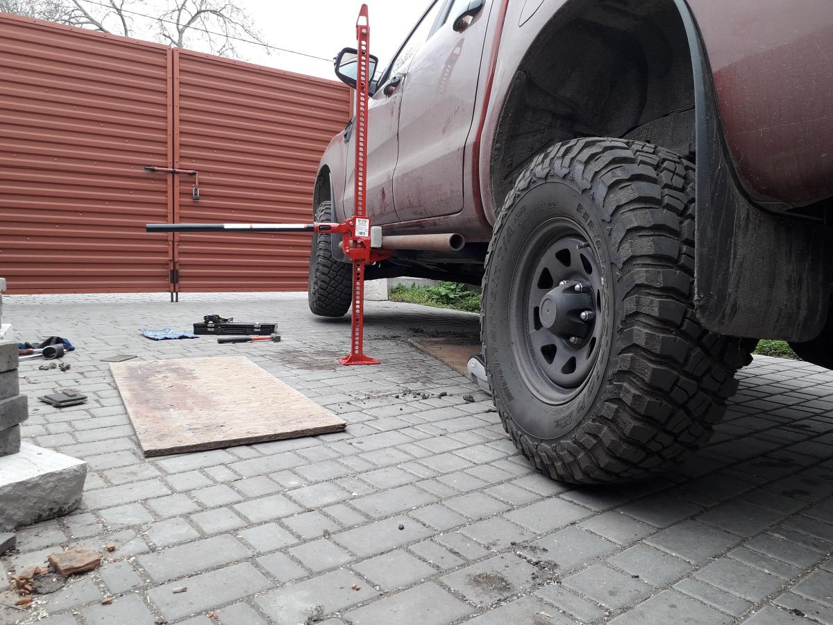

Испытания прошел. Можно наводить красоту))..
Порог - труба 57х4, полки - швелер 80-ка, щеки на раму - пластины из листовой 6-ки, вес - ок. 20 кг
Поднимал за середину порога. При поднятии труба выгнулась миллиметра на два-три, при опускании вернулась на место
