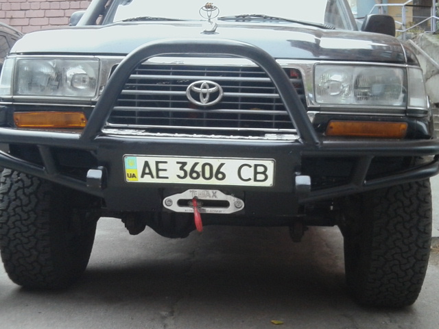

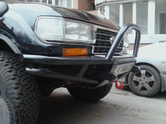

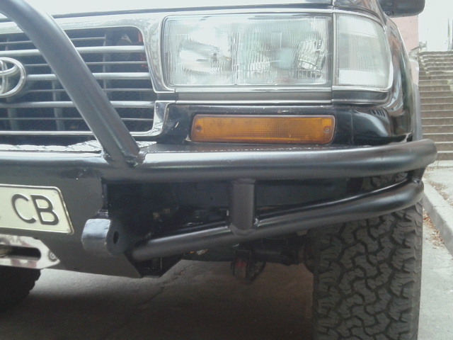

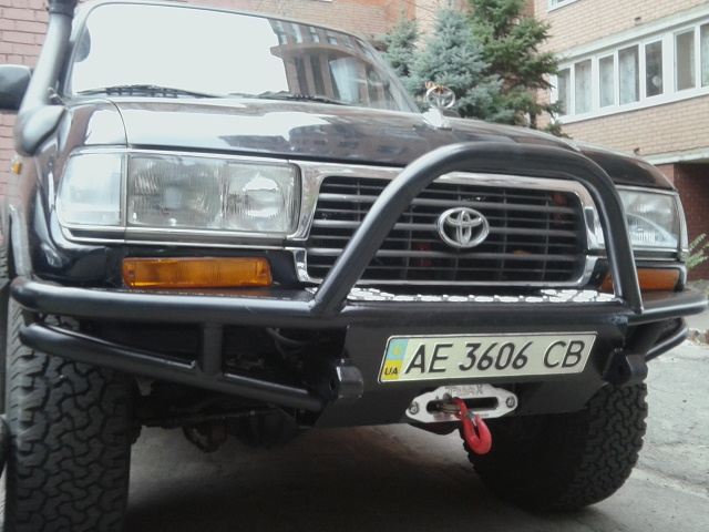

Подскажите пожалусто,очень оинтересен мне такой вот бампер
Очень похож на Бамперы Sahara от ARB
Смутило то,что на фото он установлен на родную 80 тку, а на сайте ARB они на 80 тку именно эту модель не дают..только Deluxe и Commercial но они мне как то не очень. на вид громоздкие и тяжеловатые.
Кто нибудь ставил/видил на 80 тках оригинал Sahara ? или это аналог/самиздат ?
#449 БармалеЙ
БармалеЙ
  • Регистрация: 13 Apr 2010
  • 3197 сообщений
  • Город:Киев, Полесье
Отправлено 03 December 2012 - 00:33
Могу ошибатся но это скорее не АРБ. Это китайский Винбоу. Цена его в два раза дешевле чем АРБ. Но в связи с выкрутасами на таможне их почти не возят. В России с этим попроще. Хотя по конструкции и цене заслуживает внимание.По весу не подскажу. Но такой же только на 4ранер(130кузов, Сейф) в районе 25-27кг.

#450 Kroha
Kroha
  • Регистрация: 16 Nov 2011
  • 334 сообщений
  • Авто: MPW 4
  • Город:Мариуполь
Отправлено 03 December 2012 - 00:46
Большое спасибо.
Странная в данном вопросе политика АРБ по отношению к 80 тке... я б взял бы оригинал.Но перешерстив инет не нашел ни одной с таким вариантом.Сотки пожалусто, а вот на 80 тку почему то нет :564:
Поищу выше указанный или поспрошаю, мож кто возьмется сделать.
#451 VOIN
Отправлено 03 December 2012 - 12:47
Большое спасибо.
Да самому такой забомбить без проблем можно, также можно скруглить углы или подрезать свесы и на АРБ бампере, наши умельцы ОРМ-студио это делали не раз и потом даже не отличишь в каком месте была переделка.

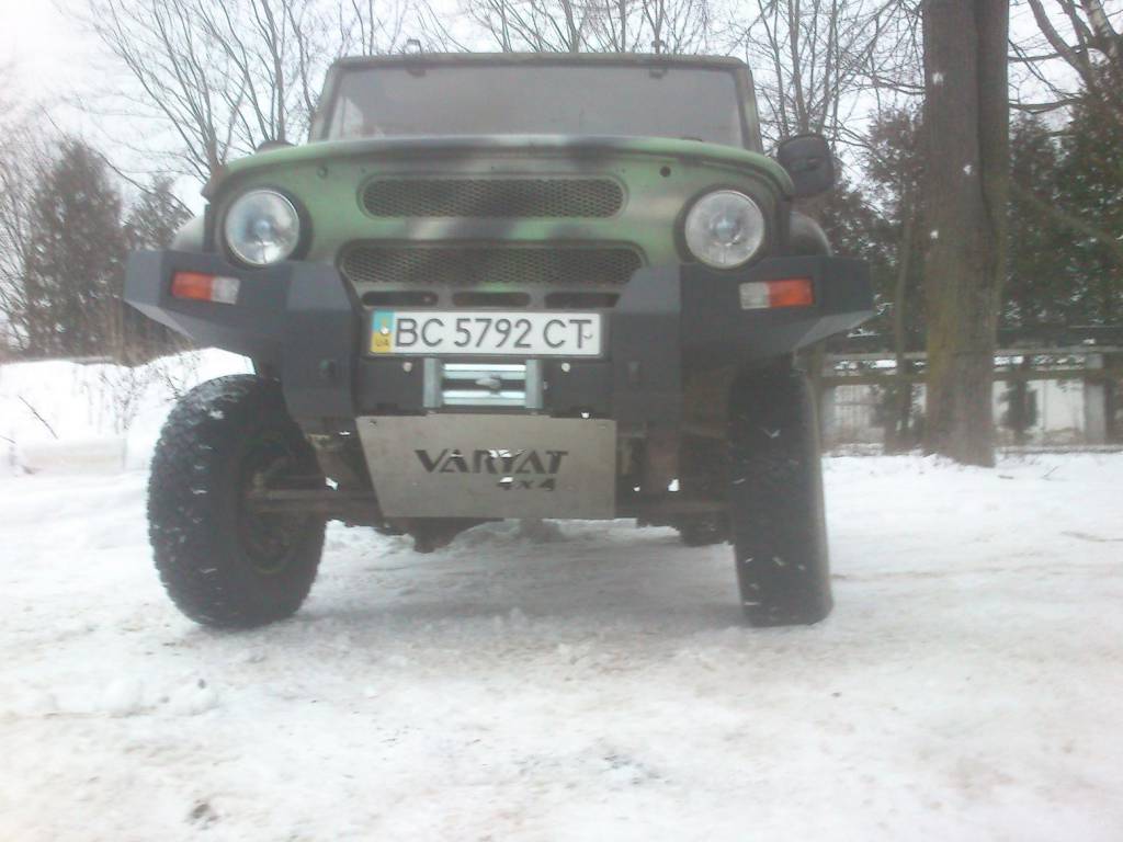

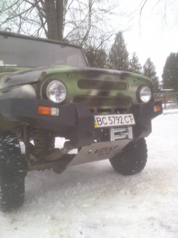

Недавно встановили бамперок. Метал 4мм, захист тяг - 6мм нержавійка. Прошу критики :303:
  • Важняк это нравится
#453 Тыранонэсам
Тыранонэсам
  • Регистрация: 03 May 2008
  • 681 сообщений
  • Имя:Валентин
  • Город:Днепропетровск
Отправлено 18 December 2012 - 23:42
тяжеловат думаю, внешне на любителя.
#454 Varjat
Varjat
  • Регистрация: 13 Jun 2011
  • 1262 сообщений
  • Авто: 469 "Кабанчик"
  • Имя:Ігор
  • Город:I. Ф. Долина
Отправлено 18 December 2012 - 23:46
45 кг з площадкою лебідки без захисту тяг.
#455 Важняк
Отправлено 19 December 2012 - 02:18
Как по мне, то вот этот лучше. Конечно, не в духе Сальвадора Дали, но легкий и функциональный.
  • pseudo это нравится

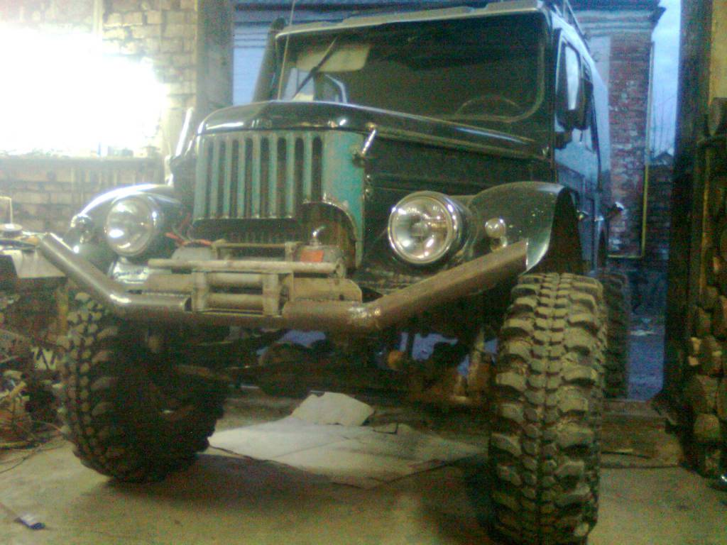

Отправлено 04 January 2013 - 12:37
Моно так,и так, ну и так...
