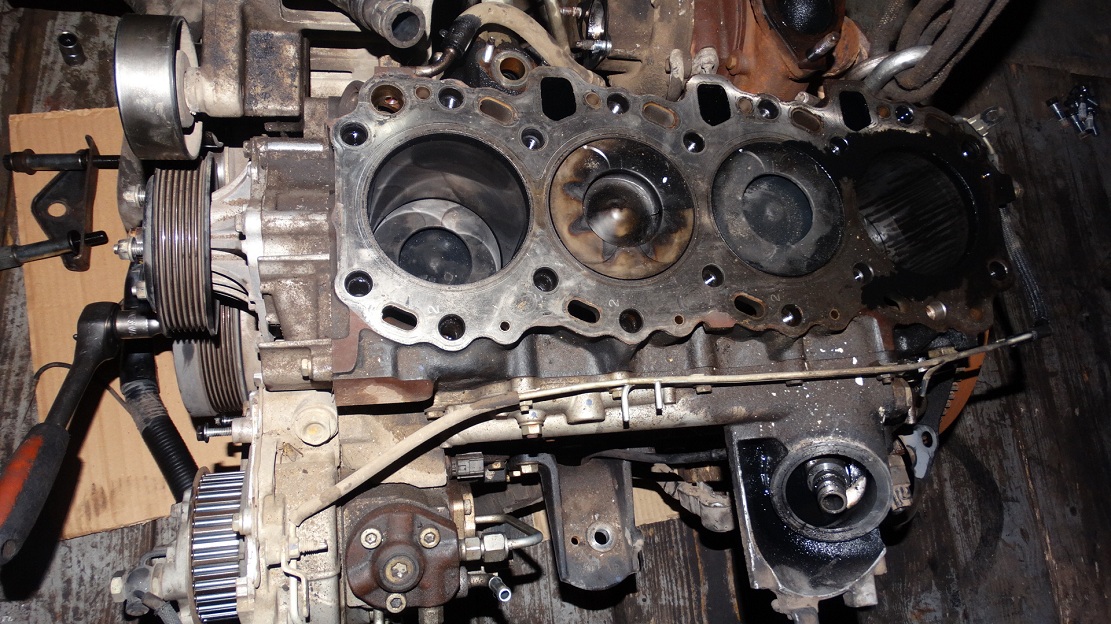

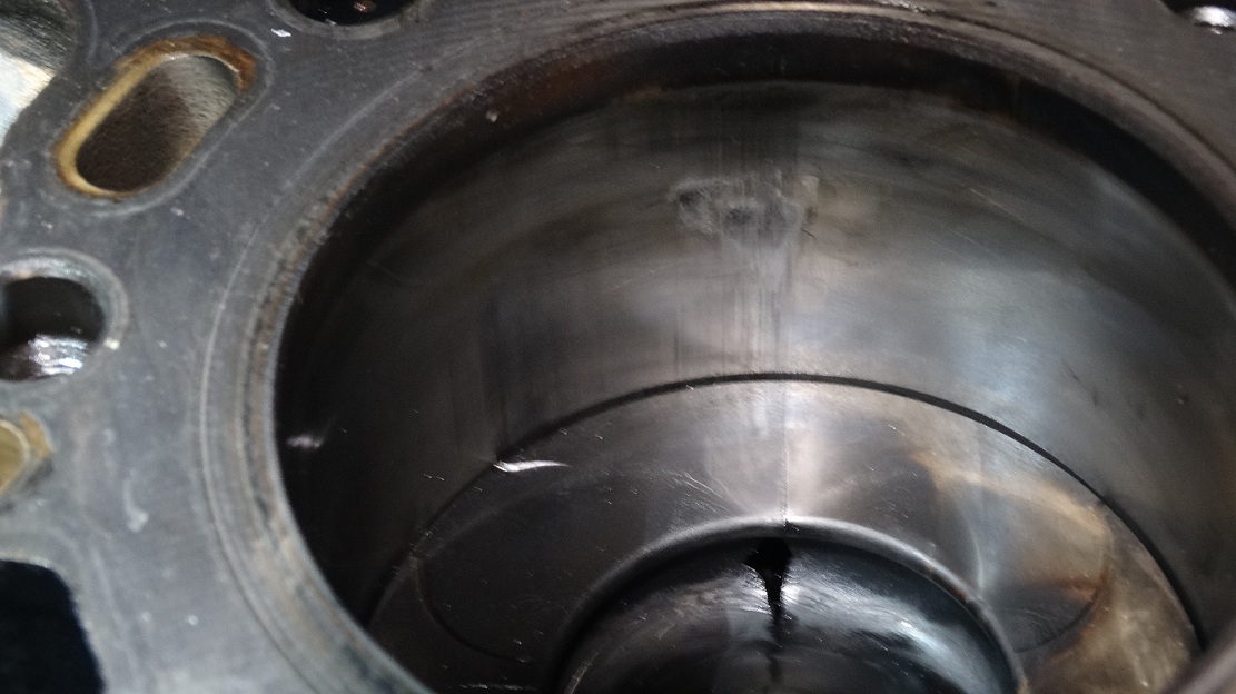

Відправлено 09 January 2017 - 20:04
Ну нет таких показателей в Д/Т ! Есть цетановое число ( в народе вспышка) и содержание парафина.
Кто нибудь пробовал добавлять бензин или керосин в Д/Т?
Да многие пробовали... На коммон-рейлах, приводит к попадалову, прогару поршней и задиру стенок цилиндра.
