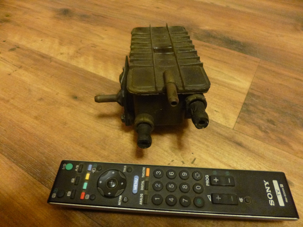

  • Авто: Pajero Sport 3

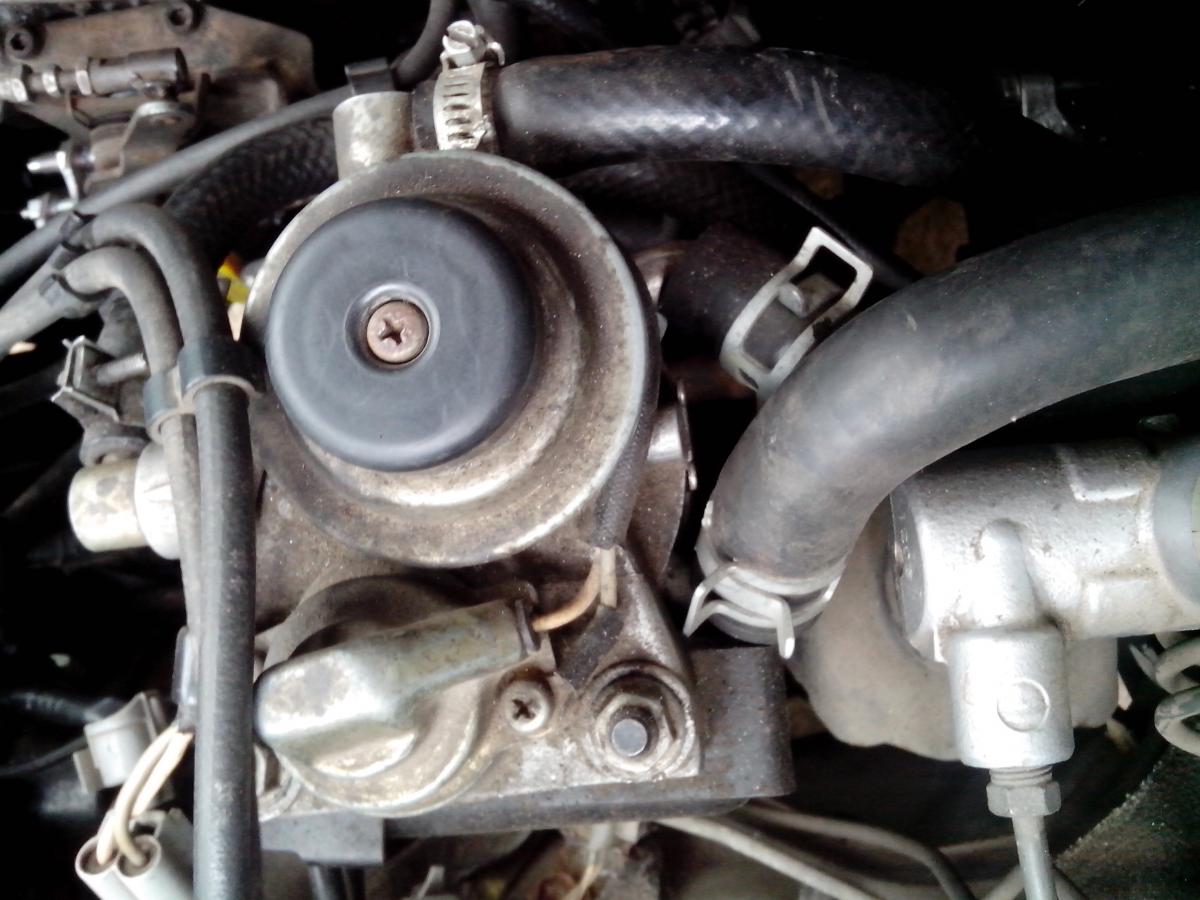

#91 Роща
Роща
  • Реєстрація: 12 Sep 2008
  • 1599 повідомлень
  • Авто: hi-lux, H-1
  • Имя:Ярик
Відправлено 13 January 2017 - 06:27
Не сверху надо смотреть , просто других фоток нету . Сразу под насосом подкачки стоит приблуда , а за ней фильтр прикручен .Смотри внимательнее ...
Привет Ярик. Так это стандартная комплектация почти всех 80 ток. На твоей ФТешке, должна была идти, по заводу.

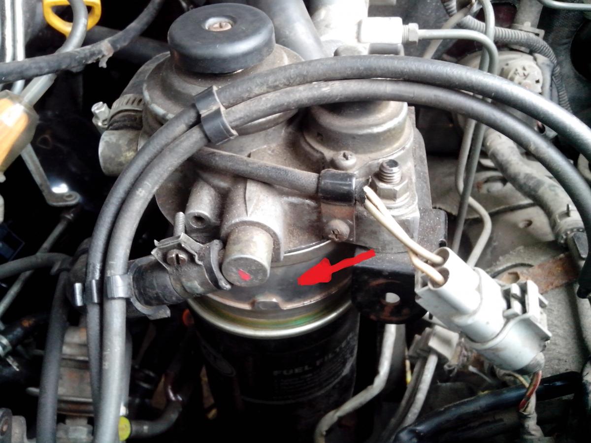

#92 Роща
Роща
  • 1599 повідомлень
  • Авто: hi-lux, H-1
  • Имя:Ярик
Відправлено 13 January 2017 - 06:44
Отмечено стрелкой .....
#93 BOX4x4
  • Реєстрація: 15 Mar 2005
  • 11770 повідомлень
Відправлено 13 January 2017 - 09:29
Ссори. Сразу не заметил приблуду.

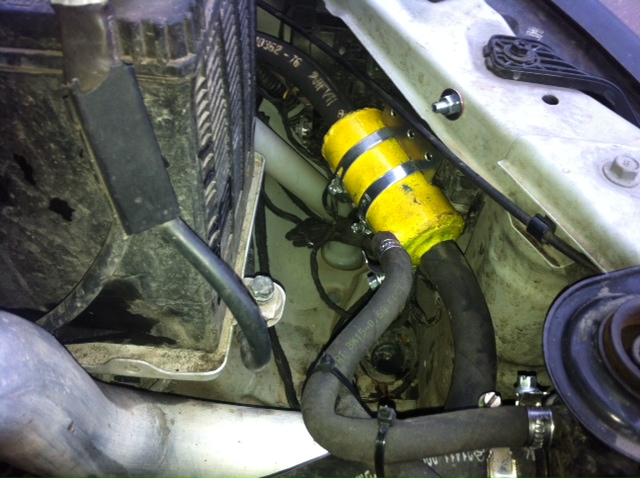

На последней фотке самовар мой))
Уже 6 зиму езжу с подогревом от hakim4x4 и не каких проблем с замерзшим топливом. Лью в бак все подряд.
В начале января были морозы под -18, в баке был запарафиненое топливо, когда шатал машину, то топливо колыхалось как кисель и были видны плавающие пласты парафина.  Завел машину и поехал на трассу 250 км в одну сторону и никаких проблем с забиванием топливного фильтра. При этом на трассе стояло не мало машин и фур с поднятыми капотами... Подогрев работает на все 100%. Топливо не горячее, а теплое после подогрева, градусов 40.
Я очень доволен подогревом! Евгений, еще раз спасибо за приблуду!

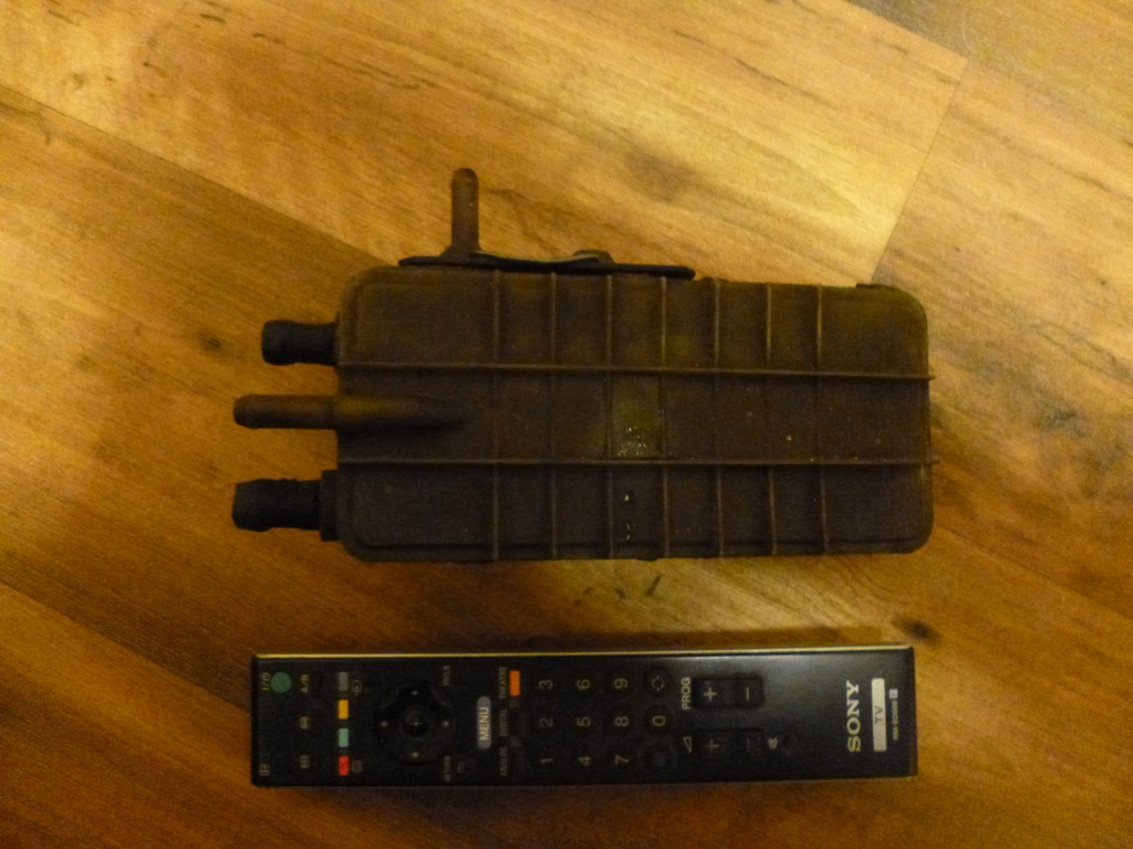

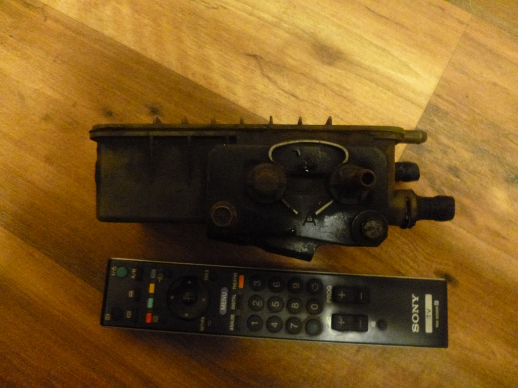

На фото - заводской "самовар". Донор - старый дизельный фиат Крома, 2.5 ТД.
У меня такая была установлена на дизельной Опель Омега А, 2.3 ТД. Подозреваю, что ее мощности как нагревателя вполне хватает на любой аппарат расходом порядка 8-15  л / 100 км.
Устанавливается перед топливным фильтром, врезается в первичный контур ситемы охлаждения (малый круг).
По опыту моей эксплуатации - я 2 года вообще не мог понять, чего народ переживает по поводу зимней солярки, лил в бак что ни попадя и ездил. Потом по какому-то поводу начал очень вдумчиво  изучать матчасть  и мягко говоря прозрел, третью зиму мониторил этот вопрос и понял, что когда в баке уже плещетмся белесая жидкость, надо завестись, и через 3-5 минут из самовара в фильтр идет прозрачная соляра, через 10 минут трубка идущая к фильтру - теплая.
Это было очень много лет на, я был молод и бестолков, Омега была практически моим стендом для изучения дизельных иномарок.
Летом случайно наткнулся на это изделие, и по причине кучи проблем так руки и не дошли. Весной установлю на свой Хайлюкс.
В принципе, ничего сложного, внутри типовой пластинчатый теплообменник.
