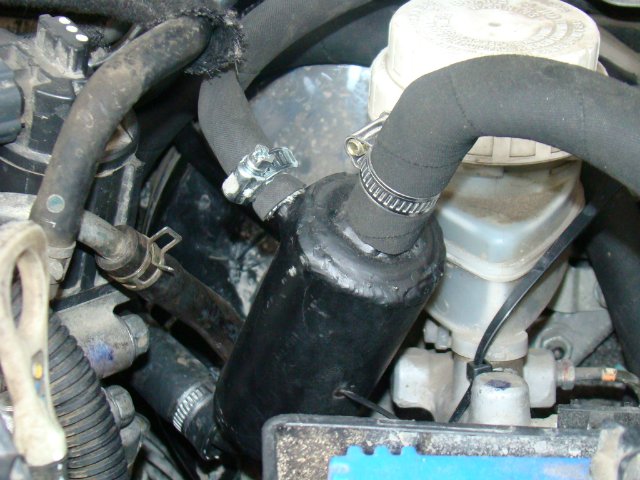

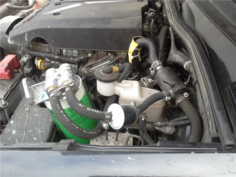

#75 hakim4x4
hakim4x4
  • Регистрация: 15 May 2008
  • 2025 сообщений
  • Авто: Nissan Patrol
  • Город:г.Стаханов
Отправлено 10 January 2017 - 13:59
Я в силу природного любопытства, опыта работы по этому профилю и в силу того, что больше 20 лет на дизелях, тоже перепробовал очень много вариантов и набрал большую статистику. Наверняка меньше, чем у Вас с Вашим сервисом, но тоже немало. Глубокое ИМХО - рулит проточный подогрев перед фильтром. Если удалось завестись, то дальше вопросов нет, тепло от движка греет соляр, он идет в фильтр уже теплым, бинго. Самое обидное, что даже проточником фиатовским разжился, но ряд проблем осенью  - и руки так и не дошли инсталлировать его. Теперь вся надежда на присадки и новые фильтра, а весной обязательно поставлю этот проточник вместе с подогревом сидений.
+1 Годы идут, а очевидное для многих так и остаётся "невероятным". Тема 2010-го года, с вопросами, спорами, доказательствами, фотографиями, практическим использованием и итоговыми отчетами: http://www.offroadma... подогреватель
P.S. Интересно, есть ли отрицательные отзывы от форумчан, которые обзавелись данной приблудой?)
  • Student это нравится

#78 ROLF
ROLF
  • Регистрация: 18 Apr 2011
  • 679 сообщений
  • Авто: Тойота Хайлакс
Отправлено 10 January 2017 - 15:53
Да...брал "самовар" у Евгения (первое фото на Эльке ,второе сейчас на Хайлюксе) и не разу не пожалел)))))
