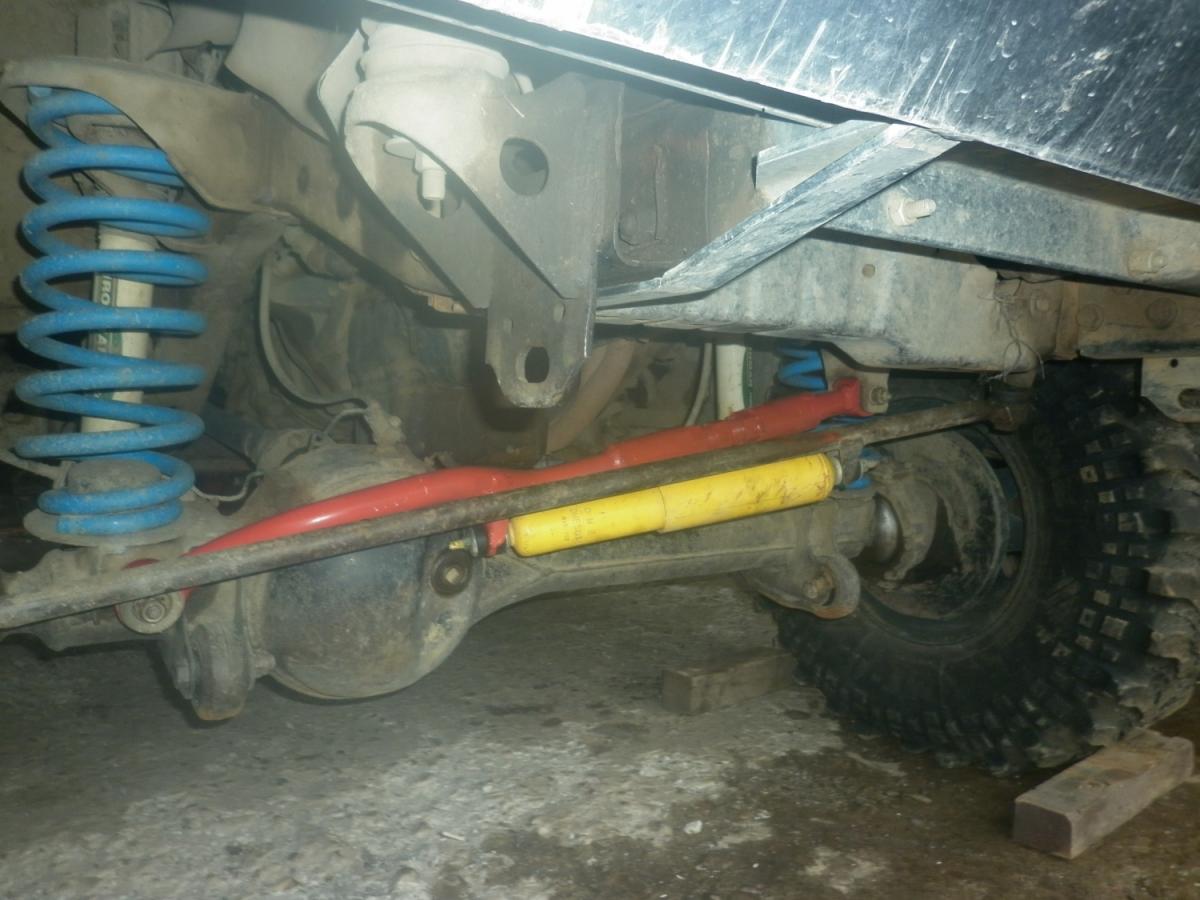

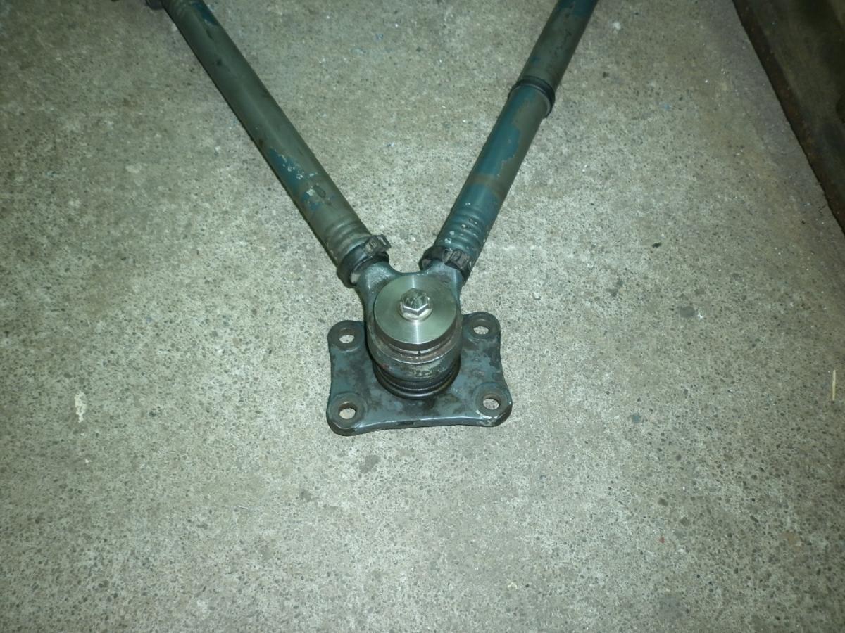

Понятно,тогда все отлично. Правда я понял,что такое толстостенная труба,а вот с "сержантом" который на фуре как то не знаком :175:
Це так в народі називають. По книжці - "лучевая тяга" в вигляді двох труб , які розміщені під кутом одна до другої і утримують задній міст тягача від перекосів.Ось я Вас і познайомив. :179:

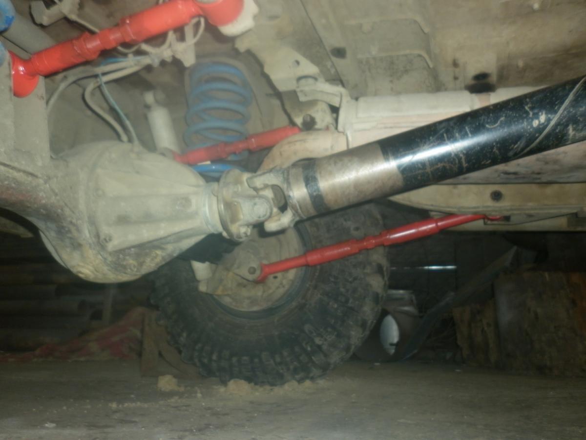

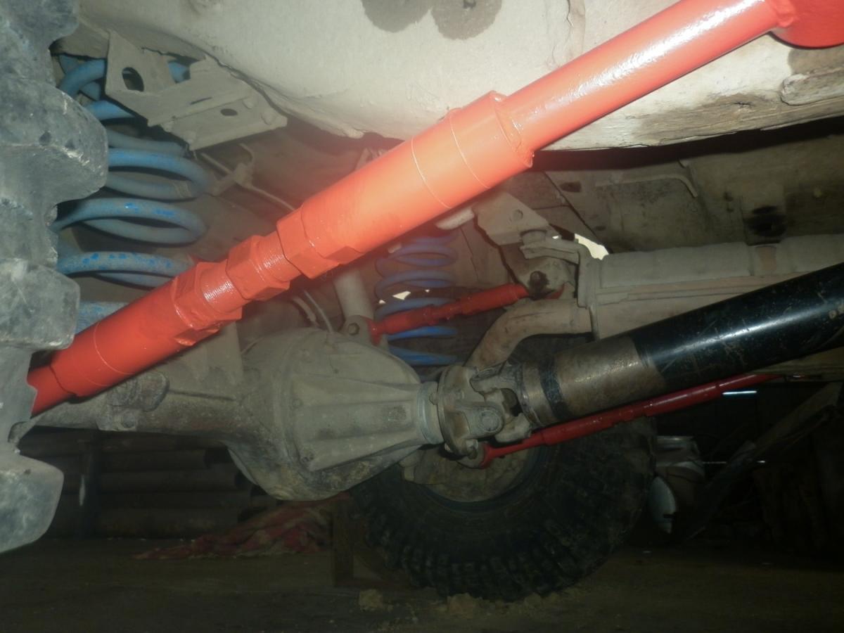

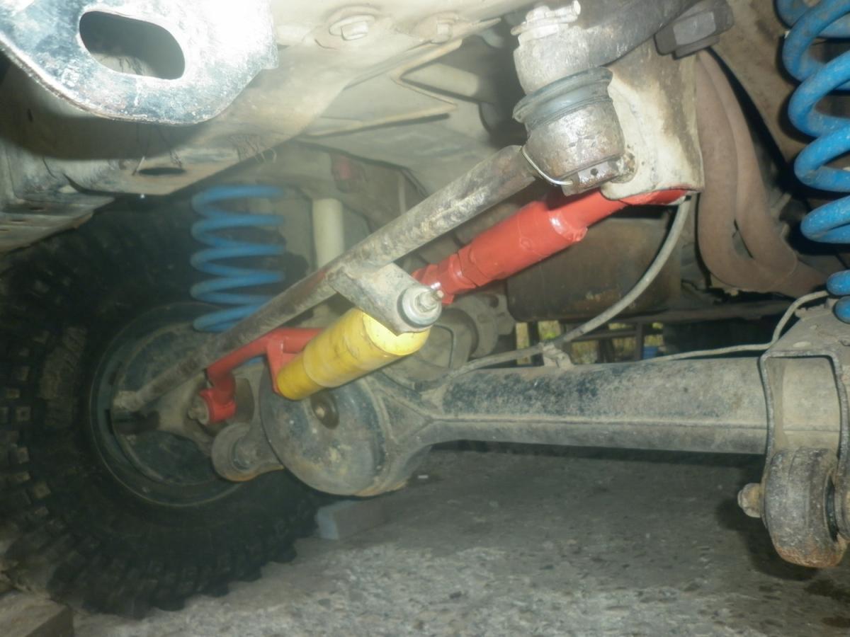

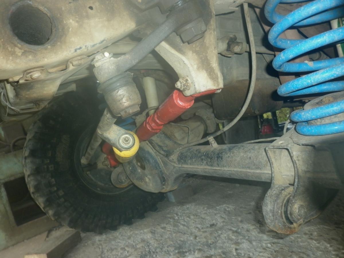

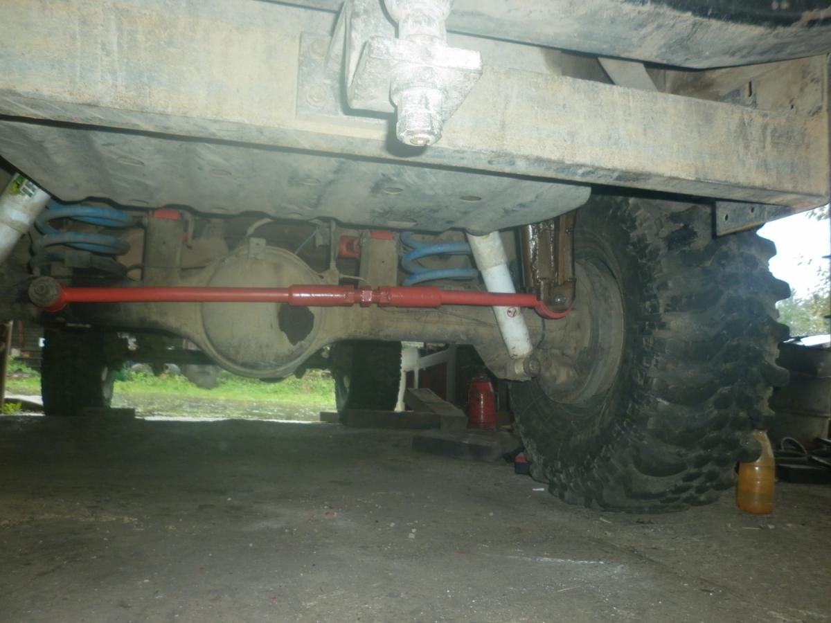

Привіт всім, відрегулював задній міст вправо-вліво , фланець роздатки з фланцем заднього моста в "0". Порядок. Передній міст відрегульований вправо-вліво в "0". ( з стандартною тягою Панара після ліфта міст втік на 80 мм вліво).Залишилось виготовити та встановити дропбокси на передній міст та перевірити кастор.Ось як виглядає. На разі - все. :179: .

Не забудьте при всём этом поставить такую же сгонку на переднюю рулевую тягу ,а за одно выбросьте уазовские пальцы ,заменив их на оригинальные патрулёвские .наконечники от задней тяги (только с наружной резьбой) Оно того стоит ,ресурс под 300тыс о чём то говорит ! Заодно получите возможность плавной регулировки положения руля . Подобная сгонка стоит на некоторых моделях У61
Це рішення буде вже залежати від замовника ( власника авто).

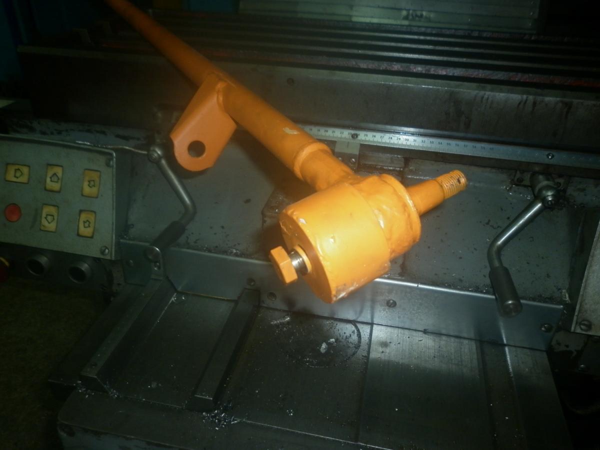

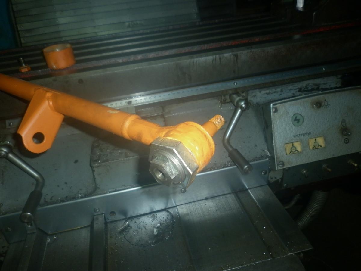

О

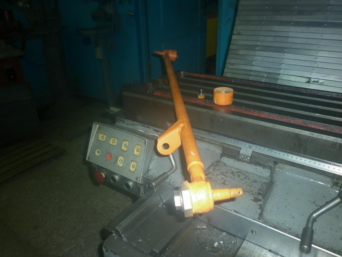

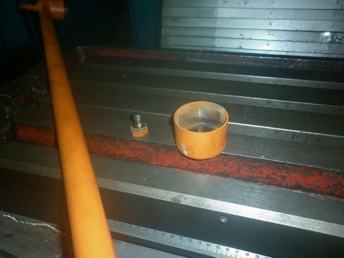

Особисто на свою машину реставровував оригінальні наконечники : верхню кришку відрізав , точив різьбову втулку , приварював. Потому точилась різьбова шпилька з однієї сторони профрезерована під шестигранник , а з другої - з внутрішнєю виточкою під пружину . В шпильці наскрізь різьба М10х1 під масльонку. Сам наконечник (його півсфера) поправлялась на станку під правильний радіус. Під цей радіус виточувався сухар з чавуна ( ніякий не капролон!) . Запресовується сухар , вставляється наконечник , далі вставляється клапанна пружина від 2101, потому закручується шпилька, потому контргайка. Далі зробив кришки( пильники) і виточив болти М10х1. Щоб прошпріцувати - відкручую болт ,знімаю кришку , вкручую масльонку - шпріцую. Часу займає п"ять хвилин . Зато всі різьби цілі.При виробітці сухаря і наконечника пружина постійно підтискає одне до іншого ( так як в оригіналі). Ходить довго і нудно.
Такой вопрос, как вы определили, что передний мост ушёл влево на 8см? Просто технически интересно
Металевою метровою лінійкою. Міряв відносно рами.
Если можно опишите процесс поподробней, Вы измеряли где центр пространства рамы и от центра выверяли расстояние до внутренней части шин?

Можно проще. Померять от внешней части  лонжерона. Или клюшка-лонжерон.

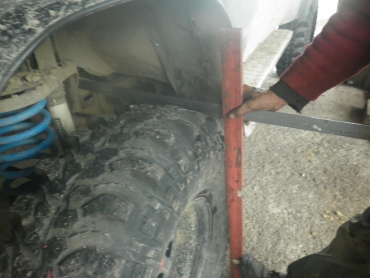

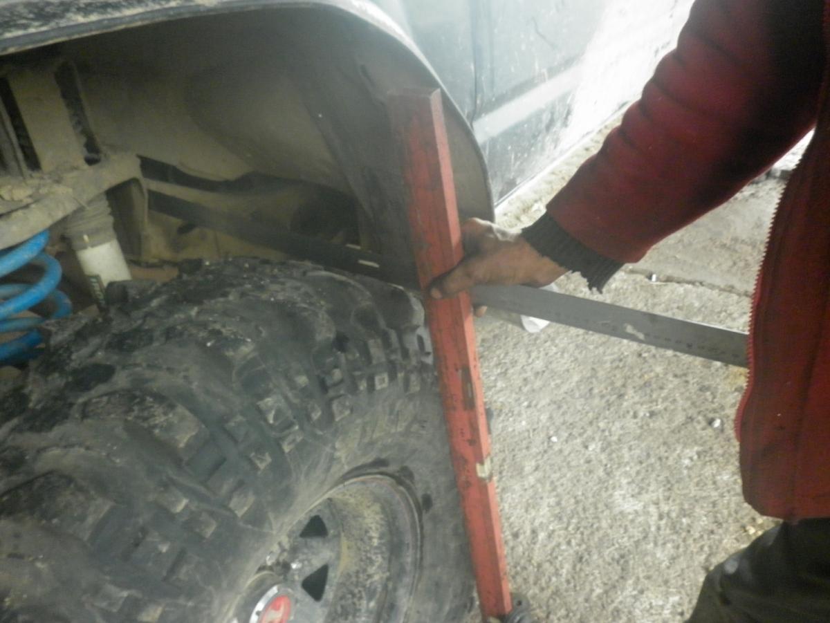

Відправлено 13 October 2016 - 16:16

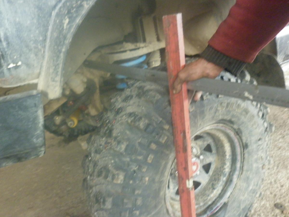

Якщо Ви маєте на увазі лонжерон кузова-не знаю чи це буде зовсім правильно.На даному авто бодік +2. Кузов відносно рами не стоїть ідеально . Я спочатку виставляв переднє колесо паралельно рамі, базувався по зовнішній площині колеса в його передній і задній частині , а потому міряв вильот: праве-ліве колесо відносно рами і регулював .
А будет ли корректным такой замер? Честно говоря, интересно такой вылет относительно рамы замерить на стоковой машине и регулировать с поправкой на ширину колёс, а также согласовывать регулировку передней и задней оси вместе, как Вы считаете?

Відправлено 13 October 2016 - 17:51
Будет и ширина колёс тут не имеет значения .Вы просто устанавливаете их на равном расстоянии от рамы .Затем с помощью развального стенда "сводите" мосты в колею .Поверьте ,после такой процедуры поведение автомобиля на трассе вас приятно удивит ! Проверенно не на одной машине .

Вопрос был не праздный, я замерял у себя также, правда грубо рулеткой, что передний что задний мост относительно рамы по сторонам стоит практически ровно, смещение может до 7 мм (лифт не 4", меньше). Однако слышал, что и у других при лифте 4" смещение моста есть, но далеко не 8см, как у Вас, а по крайней мере в 2 раза меньше, мне кажется 8 см, это очень много, может Вы ошиблись? Информация у меня правда по тойотам.
Насчет правильности лифта в Вашем варианте, я бы не стал делать окончательных выводов, хотя бы только потому, что заднюю панару Вы вывели в параллель к мосту, а переднюю панару и рулевую тягу нет, что при лифте 4", несомненно негативно отразится на управляемости. Хотя может это у Вас ещё не окончательный вариант?
Мені була поставлена задача - реанімувати авто після ліфта  4 дюйми- колія виведена в паралель . Задній кардан виставлений в правильний режим роботи , тяга Панара ( зад ) працює правильно. Тяга Панара , перед,- виставила колеса вправо-вліво на однакову відстань. На даному авто показав в практиці ліфт. , що відповідає даній темі.. В ідеалі ніхто не хоче платити грошей............ Думають , що все зроблено ...................Х@й там.............Задній кардан необхідно подовжитит на 25-30 мм , і ще багато іншого..............Але це вже нікого не цікавить...............

А я думаю, что заказчик решившийся на лифт должен делать все как положено и понимать смету расходов, а иначе зачем начинать?. И если Вы берётесь за эту работу как исполнитель, то хочу сказать, что было бы очень хорошо, если бы Вы могли это сделать комплексно от А до Я, ведь нужно не забывать, что в этом случае Вы отвечаете за БЕЗОПАСНОСТЬ заказчика. Поэтому искренне хочу, что бы у нас все же процесс лифтовки машин проходил бы на профессиональном уровне, о чем я в принципе и говорил в начале темы. Исполнитель, должен предлагать заказчику полный, испытанный и проверенный на себе лифт комплект, без оговорок это ставьте мне, а это нет, потому что дорого. Безопасность несоизмеримо дороже. Другое дело, когда человек становится и делает себе все сам, тем самым неся персональную ответственность. А если я обращаюсь к мастеру, то он или должен все делать до конца, либо вообще не браться за дело. Посему хочу сказать, что хорошо, что у нас есть люди с умелыми руками и головой как Вы, но если Вы занялись производством, делайте уже до конца все правильно. С Вашим подходом к делу я думаю все получится, удачи Вам
Все же с 8 см, что то не то, 2, ну 3 см, ещё можно допустить, но 8?
