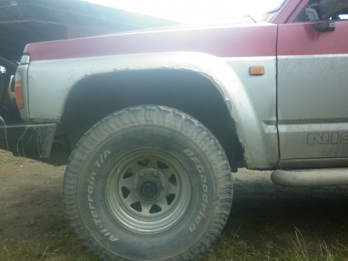

Вы фотографии профиля автомобиля покажите, где видно расстояние между колесом и аркой!
Если Вас все устраивает, можно и голым по улице ходить.
Мы же тут обсуждаем как правильно это сделать! Причем Вы эту тему и создали...
Я показав на фото обвіси  і вказав , що авто не ліфтоване на штатних пружинах і амортах , і вказав що штатні комплекти вже три роки справляються з додатковою вагою.Ніякого відношення міцність пружин до відстані між колесом та аркою немає. А якщо аморти і пружини справляються з додатковою нагрузкою , то можливо і має право на життя бюджетний ліфт ? Мы же тут обсуждаем как правильно это сделать!-  це дуже правильно Ви сказали .
Бред и самообман. Или "лифт для нищебродов" или "Бюджетный лифт" (((  Для чего лифтуемся ? Для больших колес. Большие колеса=большая не подресоренная масса. До кучи бампера-лебедки. И это все вы предлагаете повесить на штатные пружины и амморты ? (- написав шановний DES , він же Андрій .
Але ж не всі водії , які хочуть ліфтанути своє авто ,мають фінансову змогу це зробити задорого. Чому не має права на життя і більш дешевший варіант, якщо цей варіант не буде гірший ,ніж стандартна заміна амортів і пружин ? Нічого поганого я в цьому не бачу.................

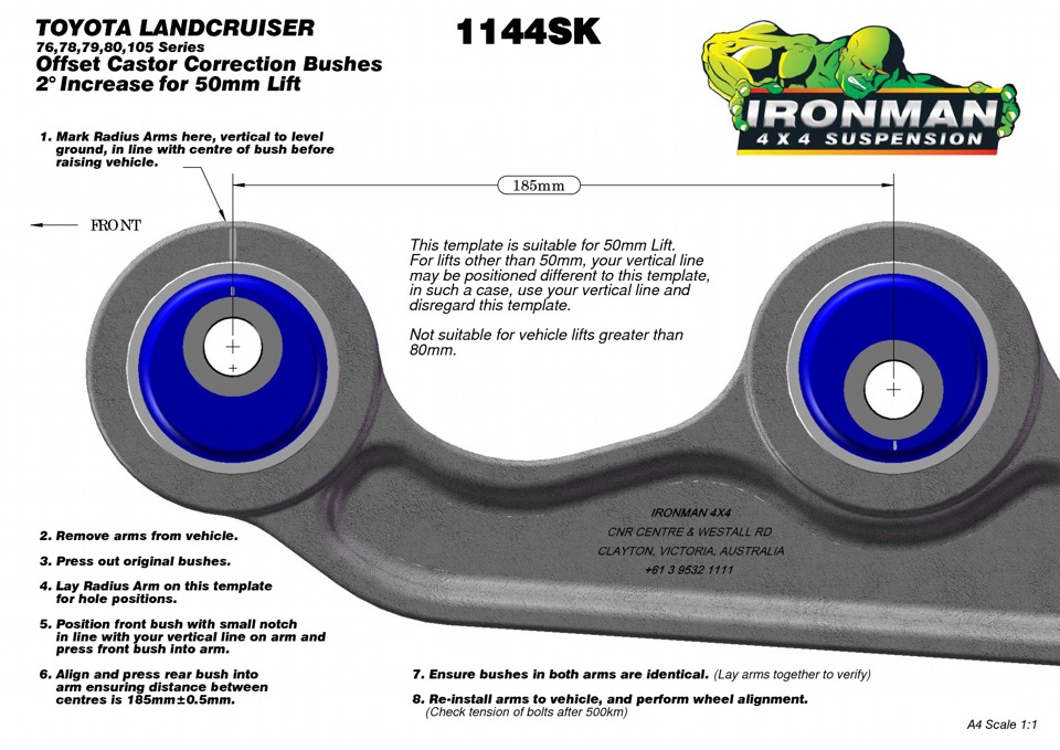

смещением один вверх, другой вниз и это дает корректировку кастора на 3 градуса,
А откуда это у Вас такая информация про эксцентриковые сайленты? "Айронмен" равно как и многие другие производители предлагают фиксированный эксцентриковый сайлент,но он дает корректировку кастора +2град. и еще есть регулируемые эксцентриковые сайленты,ими таки да,можно откорректировать на +3.5град.Только если фиксированный эксцентриковый сайлент просто долго не живет,то это "регулироемое убожество" придется менять каждые ...ну в общем Вы поняли.
У меня стоят Новосибирские полиуретановые сайлентблоки, Айронмен пружины и амортизаторы. Эксцентрики как в клюшку запресовать, личное дело, если смешением один вверх, другой вниз - 3 градуса, можно наверно смещать по другому, главное выдержать расстояние между внутренними втулками, и что бы справа и слева они стояли одинаково.

Взято с официального сайта "Айронмен"
Четко написано   2град!

Возможно Новосибирск делает более эксцентричные сайлентблоки, но угол кастора у меня 3 градуса.

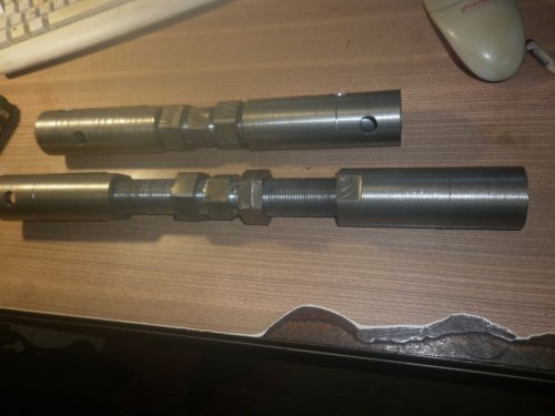

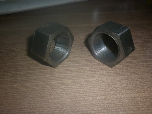

#99 ПОЗА САЙТОМ   kupchak
kupchak
  • Реєстрація: 24 Mar 2014
  • 793 повідомлень
Відправлено 03 October 2016 - 07:42

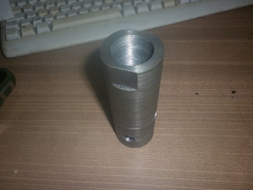

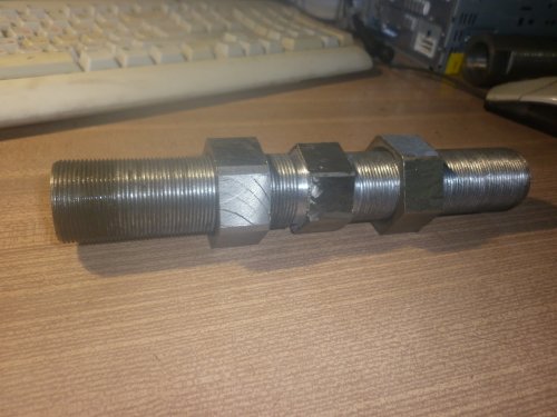

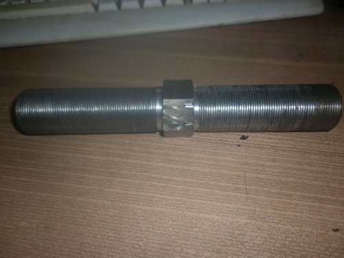

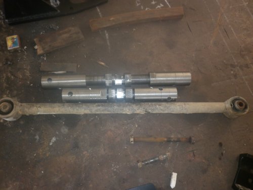

Виготовив стяжки на реактивні тяги заднього моста на Патрол 60. Ліфт 4 дюйми. Різьба права-ліва . Посадка під тягу буде розточуватись у втулці під запресовку. За допомогою регулювання міст відведеться назад на своє місце та вивернеться ,- фланець на мості паралельно фланцю роздатки. Далі на черзі аналогічні стяжки на передню та задню тяги Панара.
#100 ПОЗА САЙТОМ   Berl
Berl
  • Реєстрація: 02 Sep 2005
  • 664 повідомлень
Відправлено 03 October 2016 - 07:51
Зачем так сложно делать?
Так же надёжность задней подвески уменьшится, из-за регулируемых элементов задних рычагов.
Почему не поставить проставки под рычаг? Или уже если заморачивайся, то делать рычаги длиннее и изогнутые.
