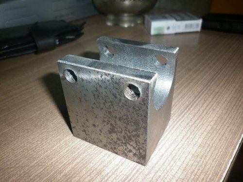

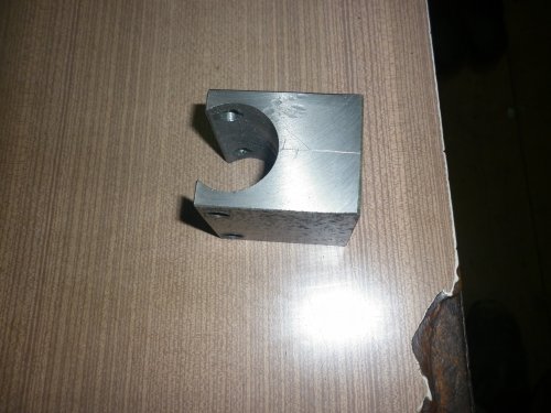

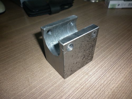

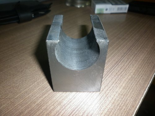

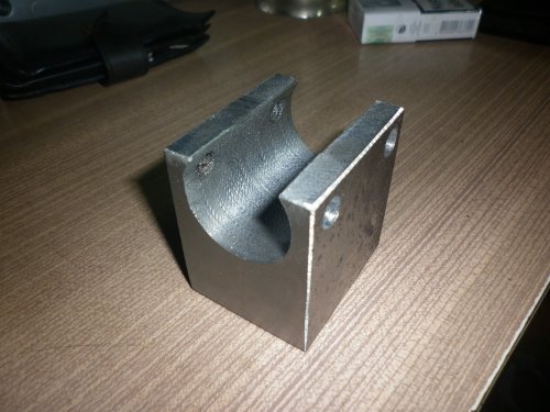

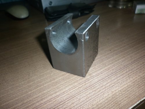

А чому ніхто не піднімає питання по установці проставок під штатні пружини та подовження амортів ? З точки зору фінансів- теж актуальне питання. Особисто виготовляв кронштейн подовження амортизатора на механічному з"єднанні  - ходить по сьогодняшній день. Фото заготовки...........
Пружины ставятся с большим усилием от заводских, рассчитанных на дополнительный вес не снаряженной массы автомобиля!
Перед: силовой бампер + лебедка - (+200 кг.)
Зад: Силовой бампер + экспедиционный багажник -(+200 кг.)
         Задняя лебедка, полноценная запаска с калиткой, баллон газа на 100 л, экспедиционная полка (+400 кг.)
Амортизаторы штатные могут справиться с возросшим весом, но ресурс изменяется в меньшую сторону!

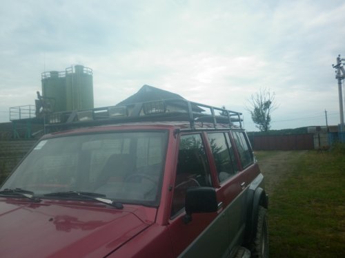

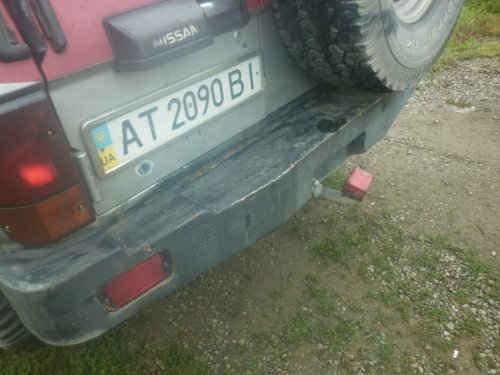

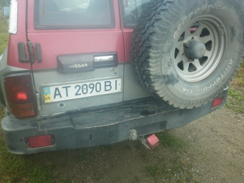

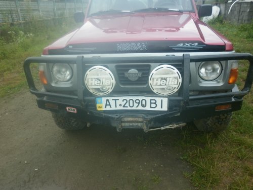

Возможно такие шпильки будут держать лучше, но все равно остается проставка, которая держится только на трении от бокового смещения в пределах разницы диаметров шпильки и отверстия в кронштейне, + плече на изгиб самого кронштейна. Еще на Ниссане боролся с ослаблением крепления кузова при бодике, ставил болты крепления головки на дизеле, вроде очень прочные, все равно узел оставался проблемным.
Все правильно- існують зазори між болтом та внутрішнім діаметром втулки. Про це ніхто не задумується. Для цього спочатку необхідно виготовляти втулки- сверлити сверлами різних діаметрів - меншим , більшим, ще більшим для того , щоб якомога менше розбило отвір. В ідеалі треба отвір розточити різцем . Потому переміряти отвір нутроміром і виточити болт з тілом , діаметром мінус одна-дві сотки . Ось і все.
Аморти і пружини штанті, машина не ліфтована - три роки їзджу.
