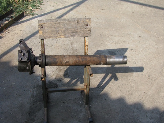

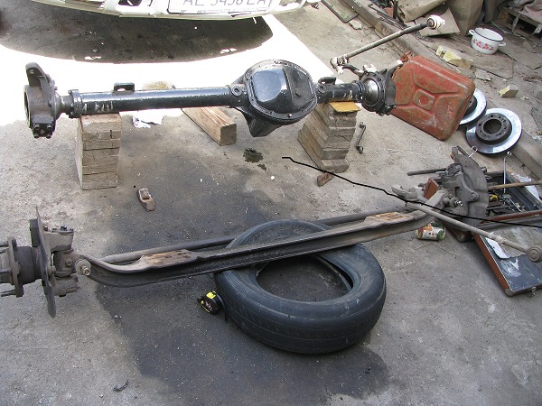

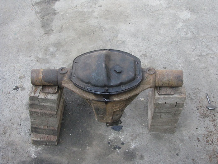

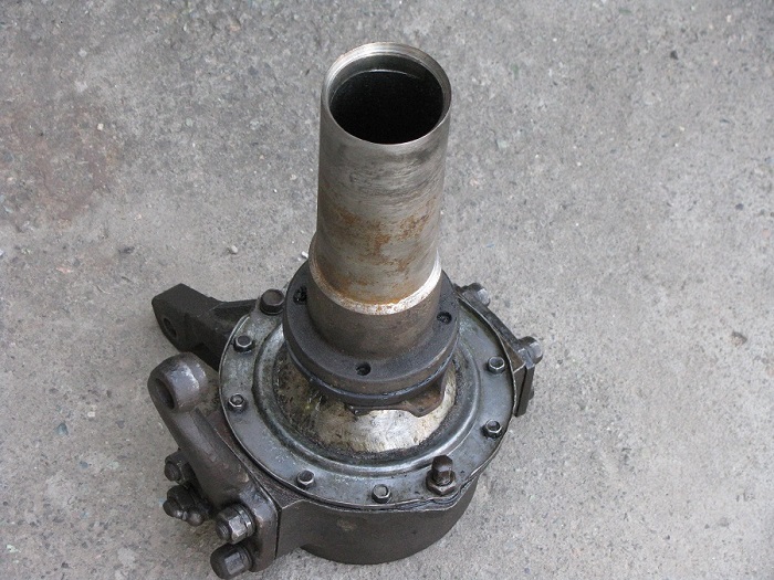

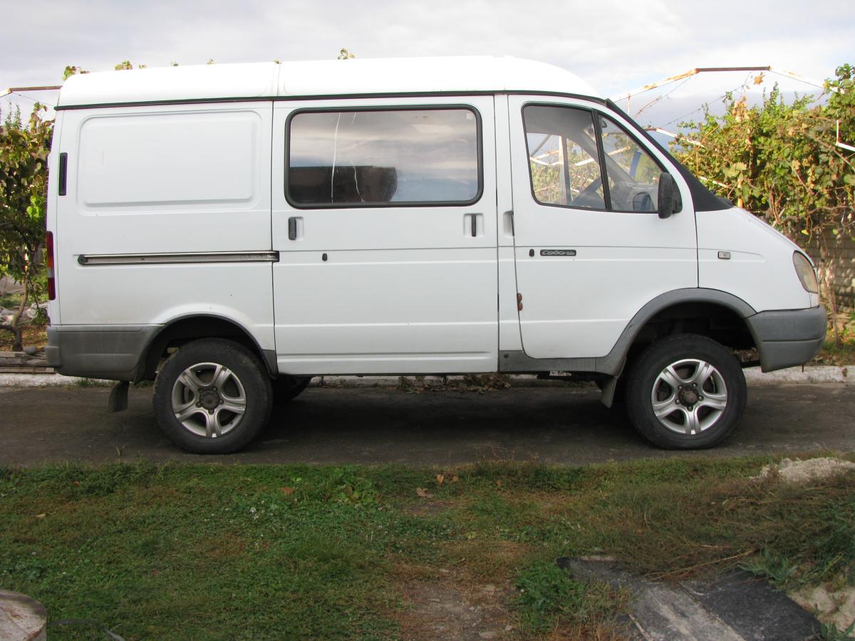

IMG_6205.JPG 001.jpg 002.jpg 004.jpg 33.jpg Eduardo,  Да, именно так я и поступил, в волговский мост запесовал проточенные чулки от уаза, под шрусы уаз-патриот

Андрей, а что там снизу? карданы самопал?
