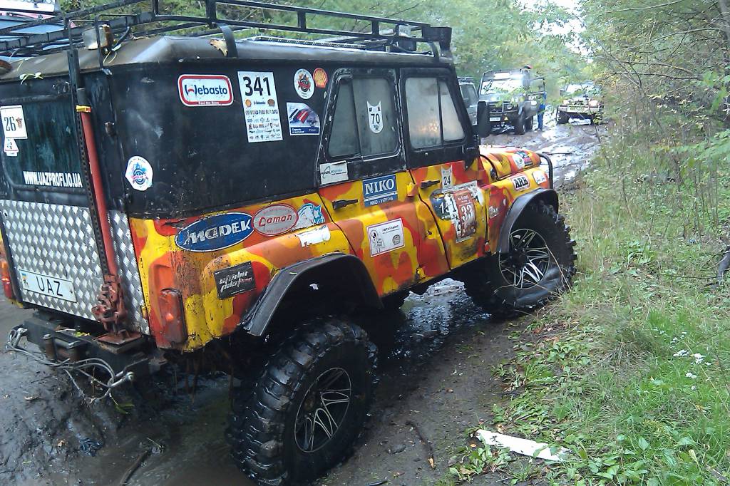

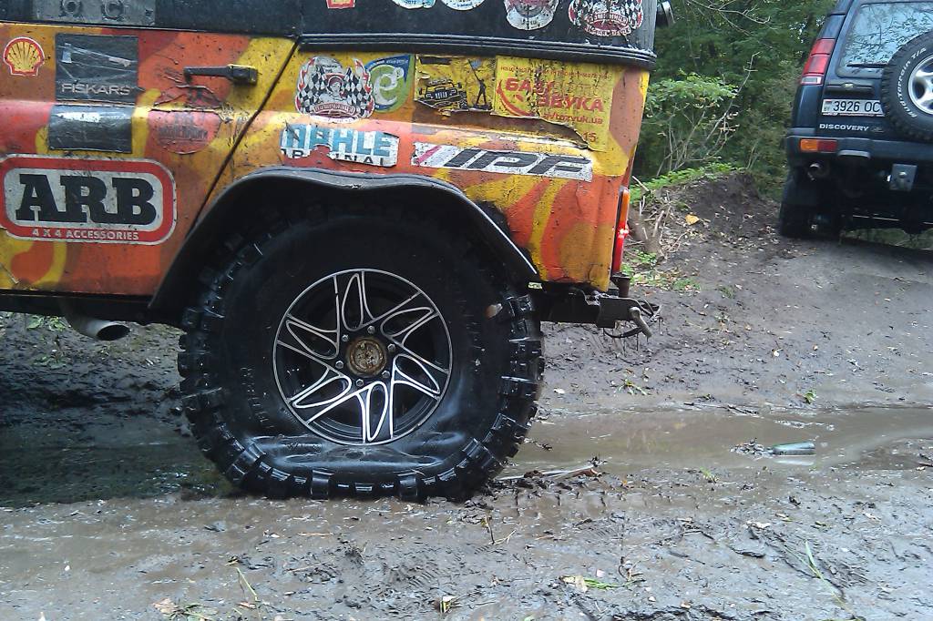

Продолжение по тюнингу, после феста доделывали тюнинг потом я забрал ,терли шины по задней поверхности арок ,вернулся для доработки и вот результат на покатухе ,артикуляция непонятная ,колесо полностью ложиться на арку в задней части и т. д.

А может так задумано ? Типа, ограничение хода подвески вверх ? ;) Сами "Тюнингаторы" чего говорят на это счет ???

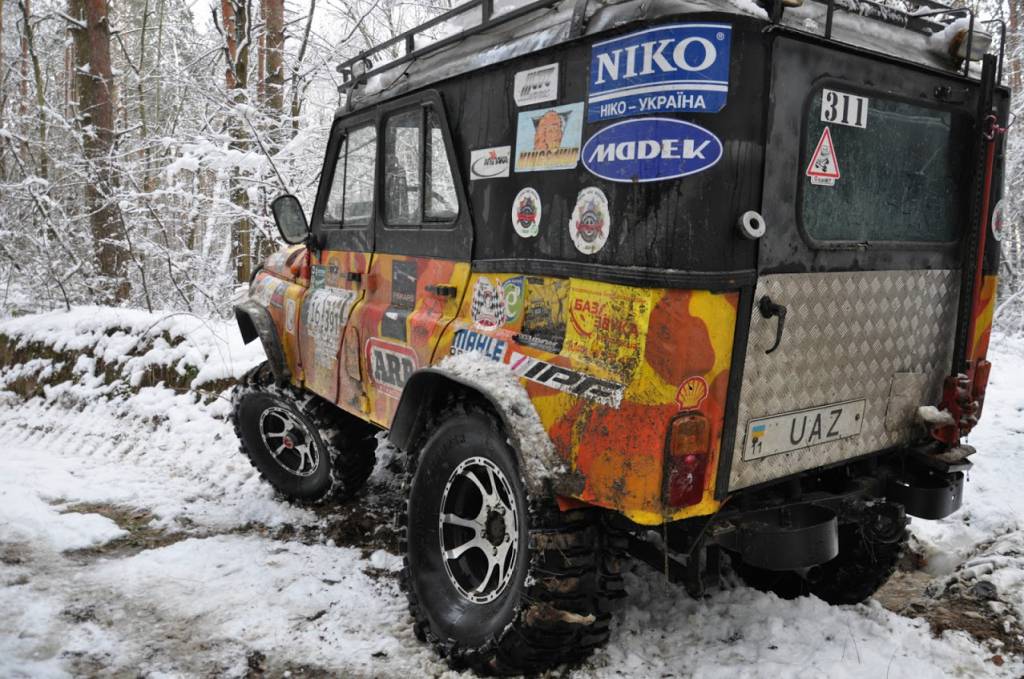

сказали что ход подвески хороший ,все подрезали можно ехать по бездорожью, вот фото до тюнинга я не измерял но визуально вроде было лучше ,оцените сами, главное по аркам не терло

Визуально,явно было лучше.главное резину не порезать...

Так надо для сравнения вото ходов сейчас и раньше, тогда можно хоть как то сравнить визуально.

Сообщение #123 это до... сообщение #121, это я так понял после

Русс я так понимаю, что с заменой мостов и дисков, в машине изменилось расстояние(как бы объяснить колея увеличилась ) тоесть сейчас у тебя колесо не прячется в арку крыла и затирает за край. Подбери вынос и будет все гуд или ограничивай хода. Или к хирургу пусть режет крыло.
несколько дней резал недорезал ,а вынос не причем мост сместили назад затирает по задней поверхности арок
Блин у меня аналогично, арка большая а затирает арка ,вчера ограничил ход подвески вверх :273: .

Конструктивно сделано так, с завода, что мост всегда немного вперед смещен, что бы при ходах, он четко в арке прятался, когда лифтуем машины и "занимаемся" прочим тюнингом подвески... забываем об этом, а потом трёт... Нужно тяги укорачивать и мост проворачивать. ИМХО
