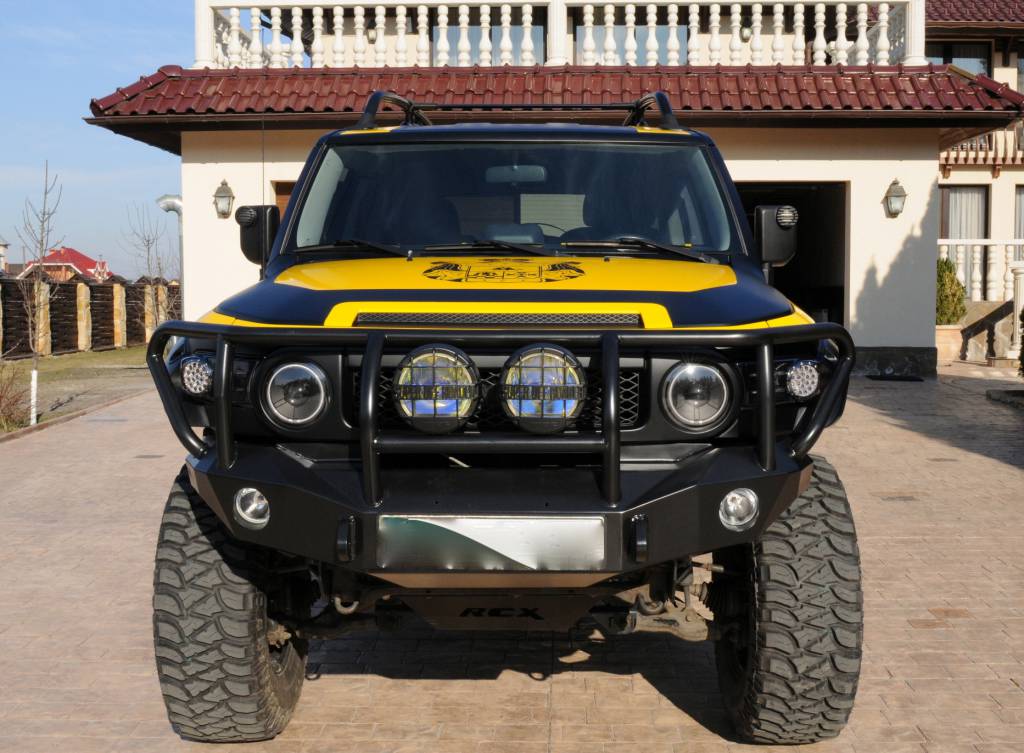

Отправлено 07 April 2014 - 20:55
Вот пара подобных бамперов, хотя фото у меня много, сейчас такую конструкцию все больше приспосабливают и на другие марки авто. Обратите внимание на дату фотографии,.. боле шести лет назад на фуджи ставили такие бамперы.
на белом ЭфДжейчике - самое оно! если он из люминия , думаю что до 20 кг весит.
Сообщение отредактировал BAD: 07 April 2014 - 21:02

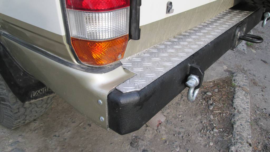

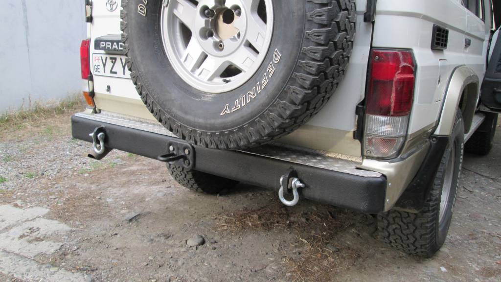

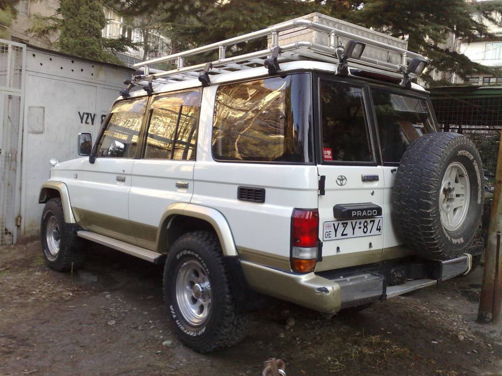

по принципу чем проще-тем лучше.

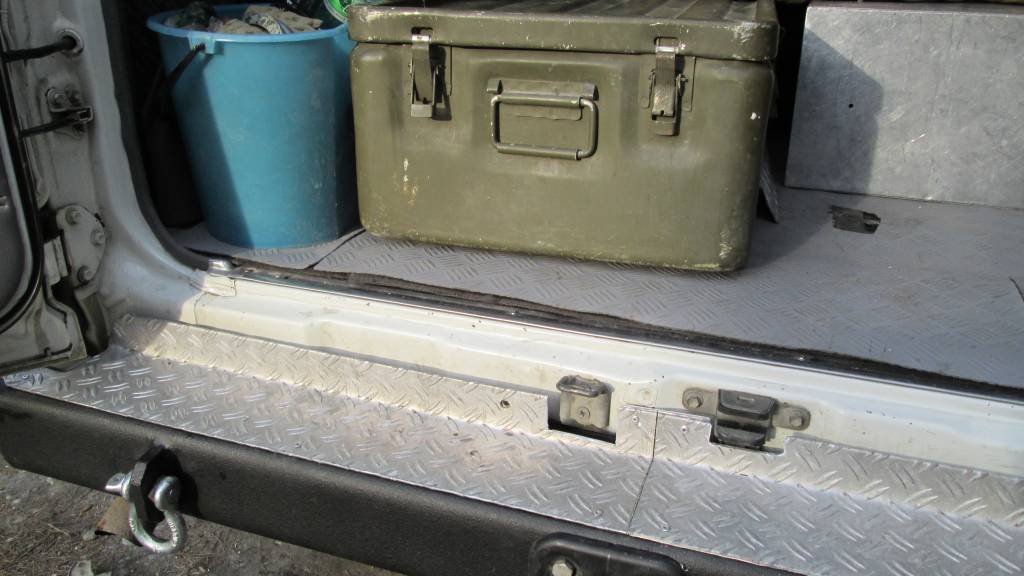

Решил на своем Пегасике поменять задний бампер, так как неоднократно загибал стандартный.После нескольких прыжков по нему, он все-таки становился на место, но гламурные бока портили вид машинки.Вот то, что получилось.Свес стал меньше,и гламура тоже+дополнительная защита для рамы. Материал-гнутый швейлер 120 мм, как раз, тютя-в-тютю сел на раму.Весь бюджет составил 140 ам дол. считая выпитое пиво для обмыва.

#612 победа
победа
  • Регистрация: 08 Oct 2011
  • 1218 сообщений
  • Авто: М-20,М-72,ГАЗ-24,
  • Имя:ЮрийПобеда
Отправлено 18 April 2014 - 17:34
Ярко как давно стоит,примерный пробег после установки?
Может "рвать" рифленый алюмолист по заклепкам или еще где - кузов ведь всегда "гуляет" относительно рамы.
У Валеры Антибукса на его 4ранере точно так же приклепано к бамперу алюминиевая пластина. Пока заклепки не рвало (уже лет 6).

#615 ярко
ярко
  • Регистрация: 01 Sep 2013
  • 379 сообщений
  • Авто: TLС 78.KZTE.33".білий TLC 78.KZTE.33" чорний.
  • Имя:ЯРКО
  • Город:ТБИЛИСИ
Отправлено 18 April 2014 - 18:52
только установлен, но конечно зазоры оставили.Там где алюм лист согнут на 90град- к кузову не прикасаеться.На фото не видно, завтра сделаю там, где нужно, я понял :)
"обмыт" крепко :161: ,отвалиться не должен
Сообщение отредактировал ярко: 18 April 2014 - 18:56

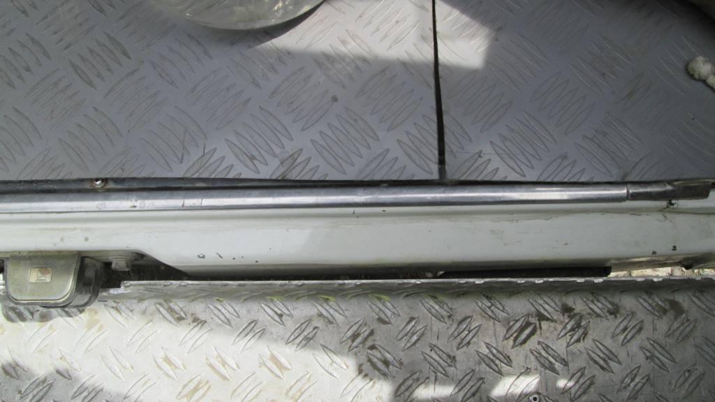

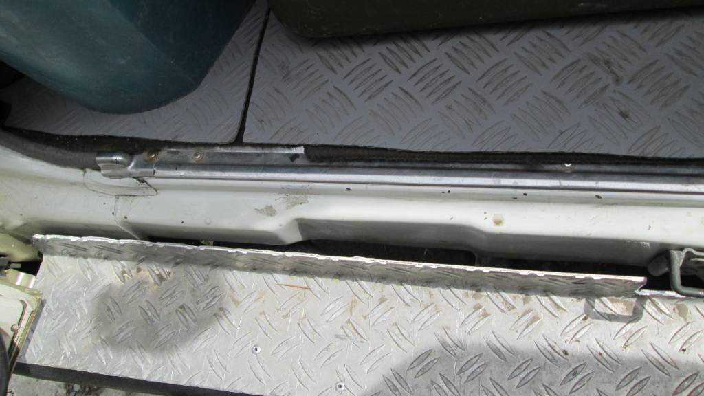

Отправлено 23 April 2014 - 14:42
Вот еще фото сверху, где видны зазоры между кузовом и алюминиевой накладкой.С торца зазоры не видны.

#618 vermic
vermic
  • Регистрация: 06 Jul 2006
  • 842 сообщений
  • Авто: Toyota 4x4/MB-E
Отправлено 23 April 2014 - 17:32
Сомнения развеяны,раз уж выдержала печень)))
Так алюминий к кузову не закреплен жестко, значит рвать не будет.
