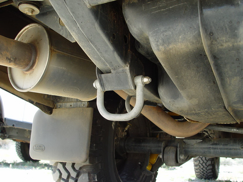

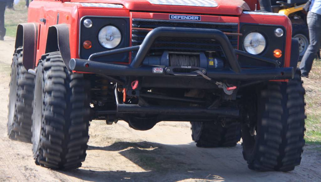

Про аккуратность езды в любых условиях только поддерживаю, это не обсуждается даже. Но это не помешало мне пару раз сдавая задом поймать дерево, будь то из-за невнимательности, или при соскальзывании вбок, когда дерево появлялось перед жопой машины внезапно. И в отличии от дефа на фотках (жырный деф =)), у самика сначала торчит кузов, потом чуть глубже идет рама, траверса поперечная еще глубже (это если не рассматривать наличие бампера, раз уж мы заговорили о его ненужности). И вот при таком приходе, даже легком, в дерево, задная дверь уже будет иметь проблемы с открытием/закрытием, заднего стекла с некоторой вероятностью не будет (кузов цельмет, не кабрик). А уже, не дай, висит запаска - она точно заглянет в салон через стекло. Ну и дверь сразу в замену. Я не верю в аккуратность как 100% панацею, по-этому за бампер, пусть максимально небольшой, предельно в свес, но железный с нормальным креплением и нормальными же проушинами.
Кстати, а нет фоток проушин у этого дефа, что б понять, где они там?
Присоединяюсь к вопросу и про задние проушины и как у вас сделаны передние проушины, тоже очень интересно.
#642 VOIN
Отправлено 14 May 2014 - 14:05
Только заметил вопрос, насчет аккуратности это очень важное качество и это индивидуально - кто на что учился...
А по поводу проушин, вот так у меня были организованы силовые проушины:
спереди проушины на бампере должны крепиться только в местах соединения кондукторов бампера с лонжеронами рамы и никак по другому. Иначе при выдергивании бампер легко можно погнуть или оторвать. Я брал немецкие такелажные проушины со сквозным болтом крепления на мелкой резьбе, сами уши у них имели легкое вращение на 360 градусов, номинальное усилие 7 тонн, стоят конешно недешево, но зато супер надега, выручали не раз и с такими вещами просто приятно работать, быстро и удобно. см.фото
Сзади тоже самое, немецкие такелажные шаклы(скобы) на усилие 4 тонны, крепятся сквозь лонжерон рамы. В раму сначала вставляется трубка и обвариваются двумя пяткамии. В нее вдевается скоба на оба лонжерона, можно с одной. Выглядит примерно так...

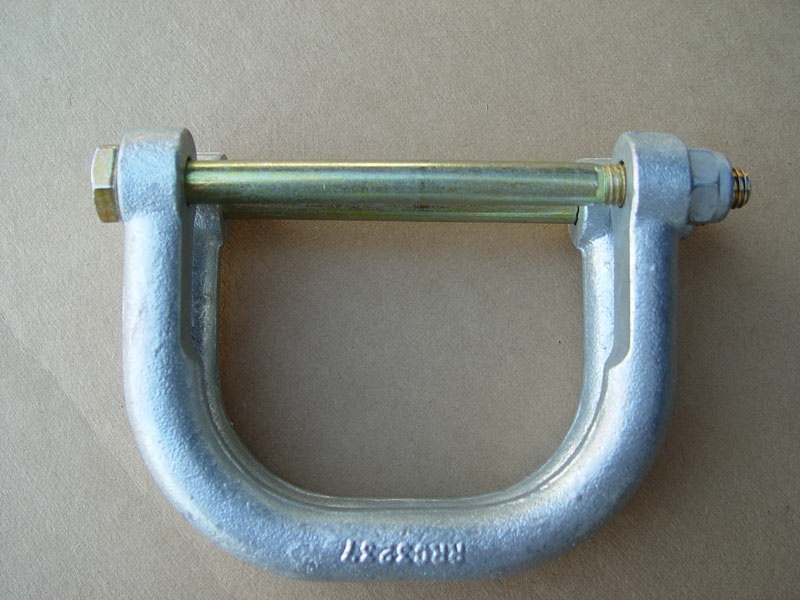

Веталь, а де такую U скобу прикупить?, у меня место под нее прямо просится? А вообще решение правильное и надежное
Надо смотреть на фирмах де продают оснастку для такелажных работ, правда оно у них там стоит все некисло, зато качество на высоте..

Отправлено 15 May 2014 - 12:39
Я бы тоже такую широкую проушину взял, если кто найдет киньт маяк, с меня пиво.
http://zaporozhe.zap...ya-ID79ijD.html

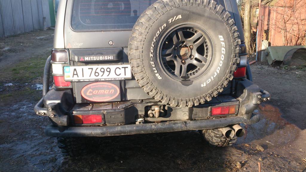

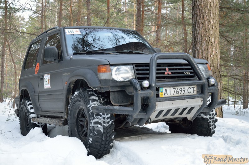

Отправлено 16 May 2014 - 16:05
а вот и мой вариант может кому интересно
А зачем все эти хитромудрые повороты квадраты труб, лишний вес и лишняя сложность, работа и лишние деньги, не проще было сделать прямую трубу и угол въезда переднего колеса зачем было перекрывать трубой, например забраться на вертикальную высокую поверхность, уткнешься трубой в камень.

Отправлено 19 May 2014 - 09:38
Просто я делаю всё своими руками, Я не захотел делать просто как у всех
(такая только у меня и у Майкла Джексона) А поповоду углов заезжаю я куда хочу без проблем!

Отправлено 19 May 2014 - 18:22
Та он то не похож, но в таких условиях чем проще тем лучше и надежнее, ну как то все к этому и стремятся, толи он из трубы, толи он коробом. только без обид, ты же выставил его на обсуждение.
