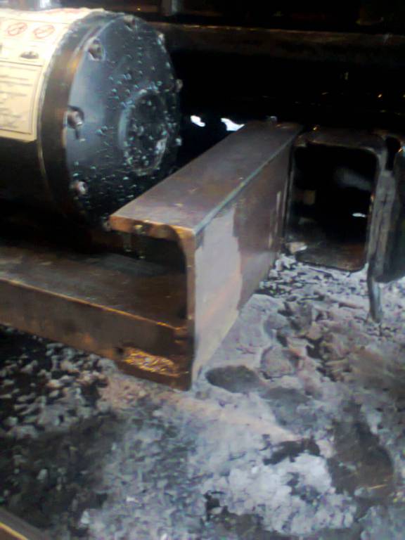

Posted 05 January 2013 - 19:49

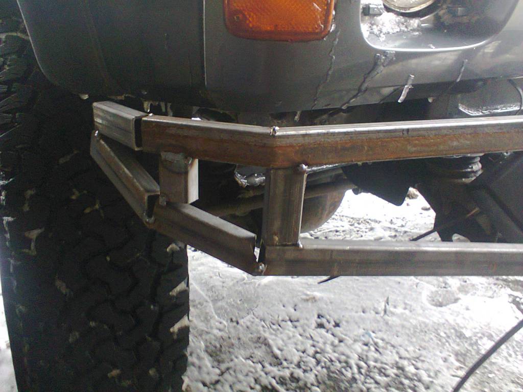

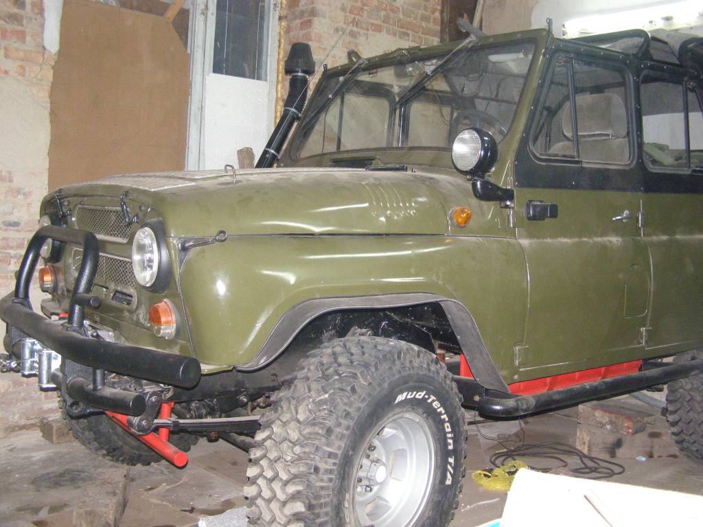

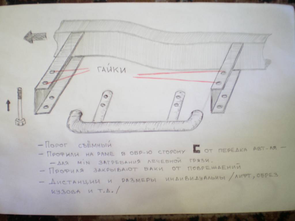

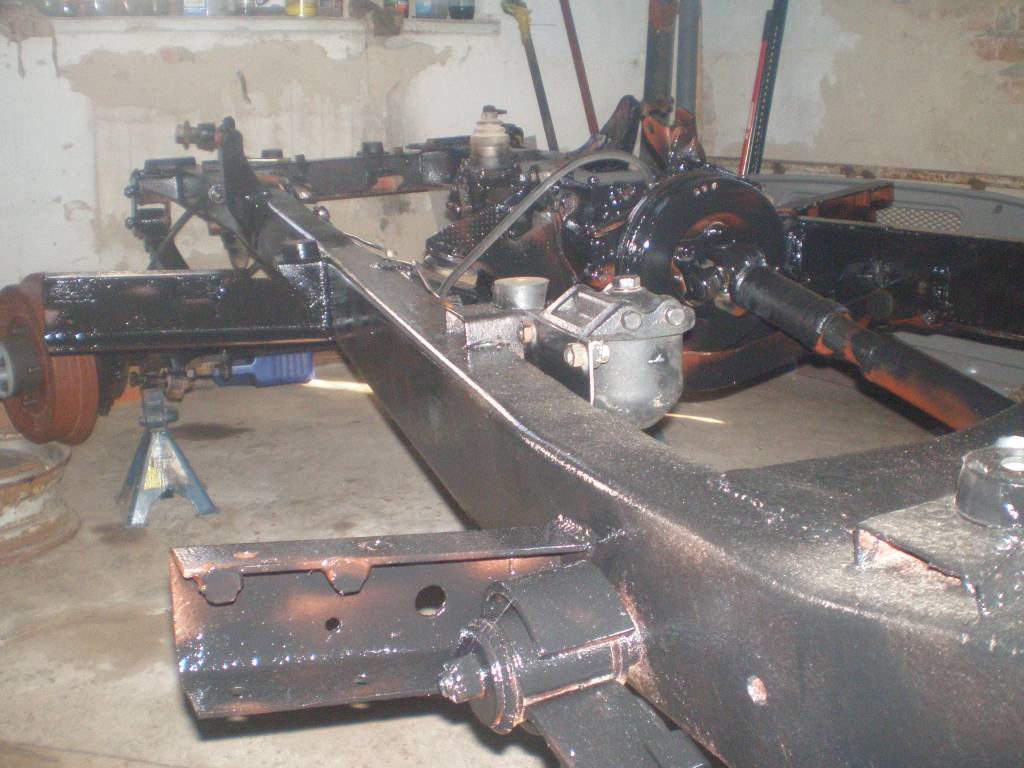

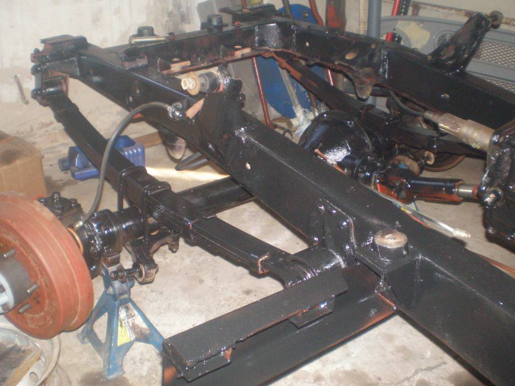

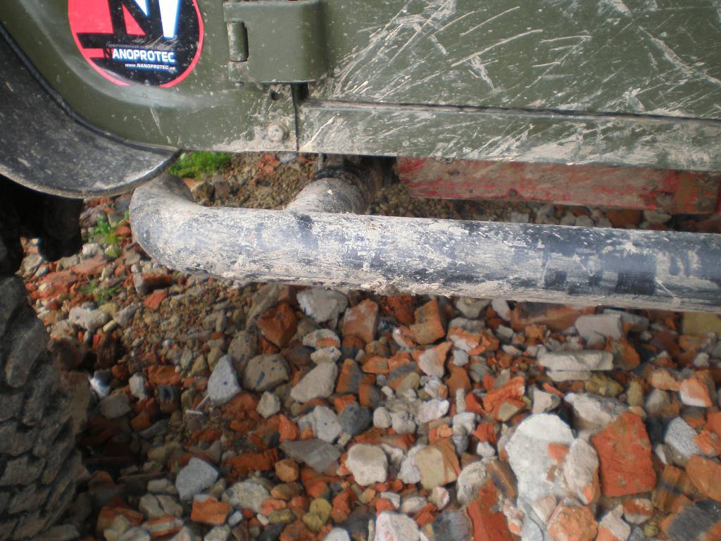

:564: Такой вариант. У нас приваре-й профиль,- есть возможность ставь на клёпки.
#462 Hakim
Hakim
  • Registration: 24 Feb 2008
  • 1,950 posts
  • Авто: 300GD
Posted 06 January 2013 - 00:21
50-ю трубу перпендикулярно к раме вари,- будет надежно.

Ну, приблизительно так. Угол приварки индивид-о. Дистан-я, размеры аналогично.

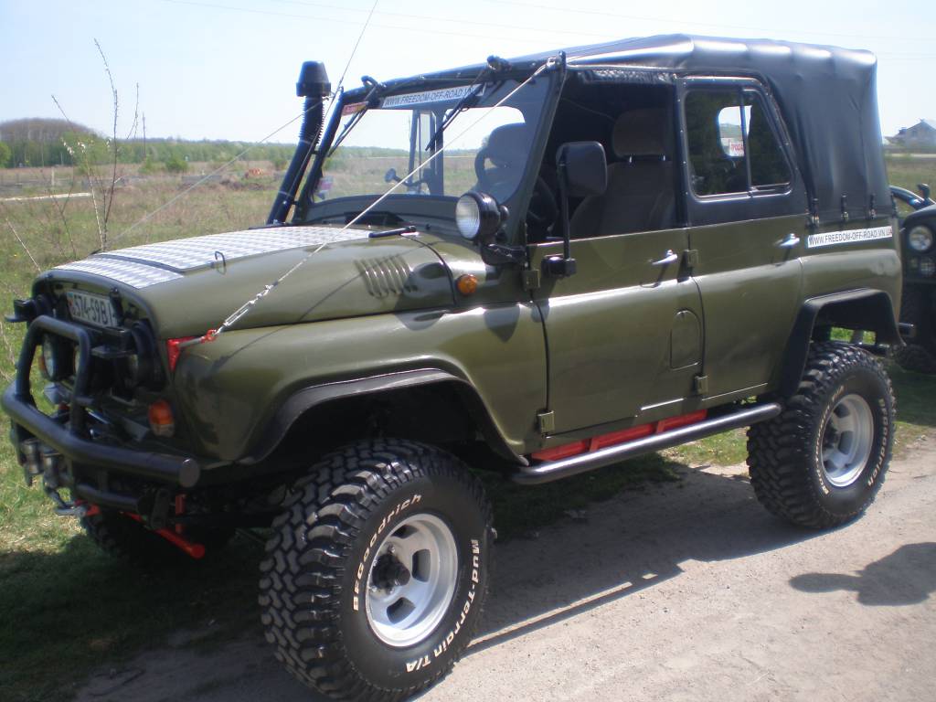

Вот так получилось (2009-2010)

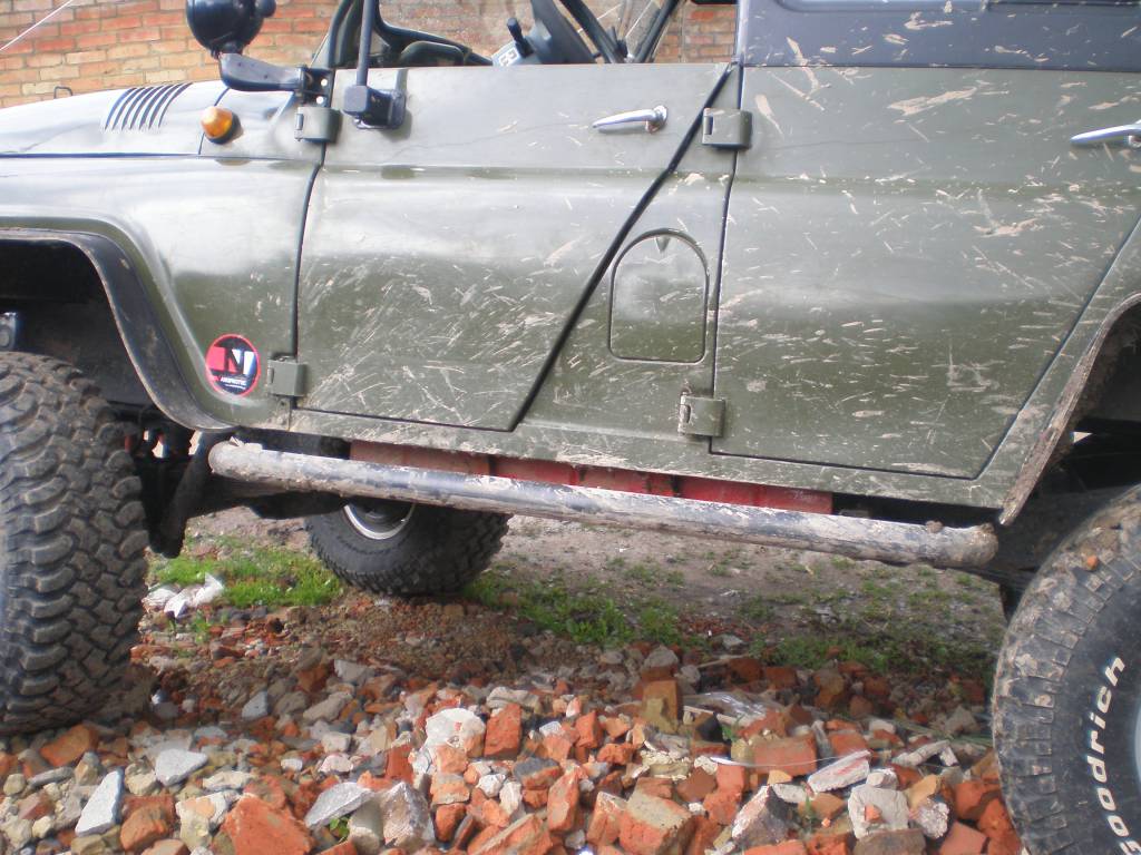

Делал из 40-ки защиту порогов на Ниву, свою функцию они выполняют.

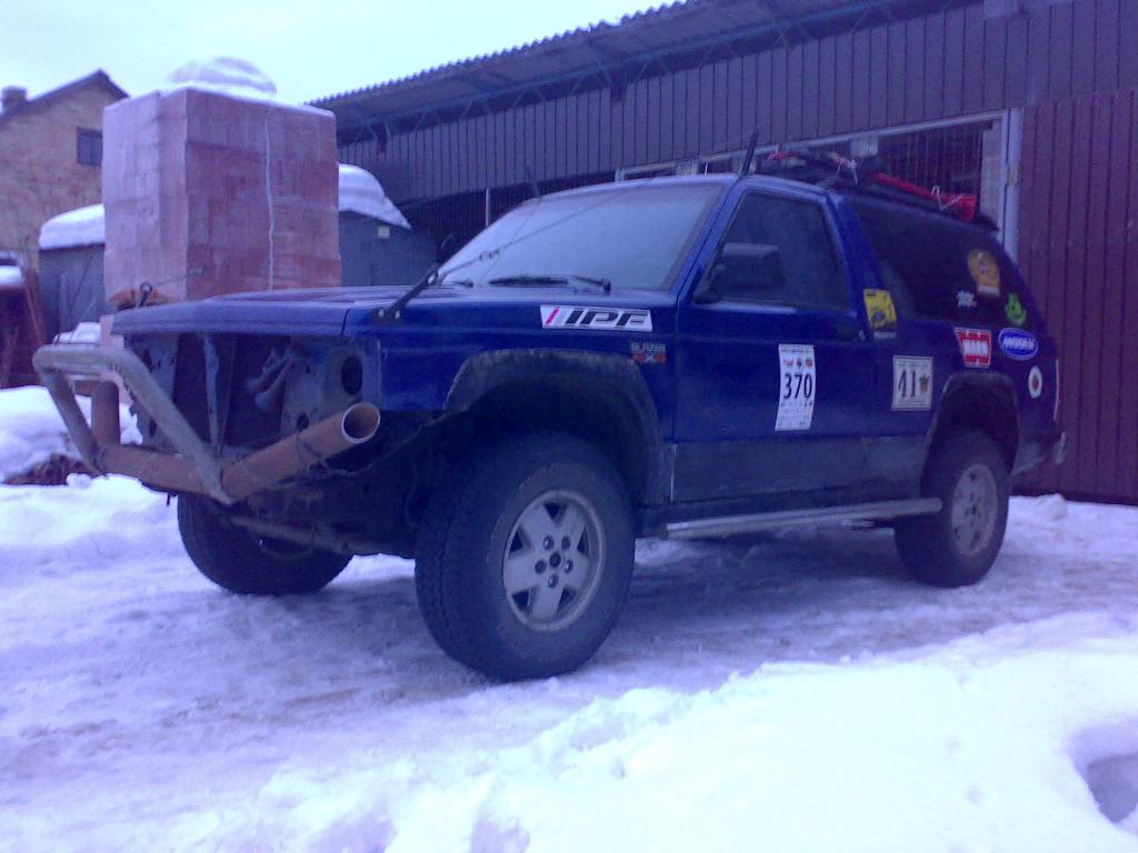

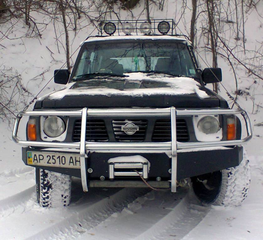

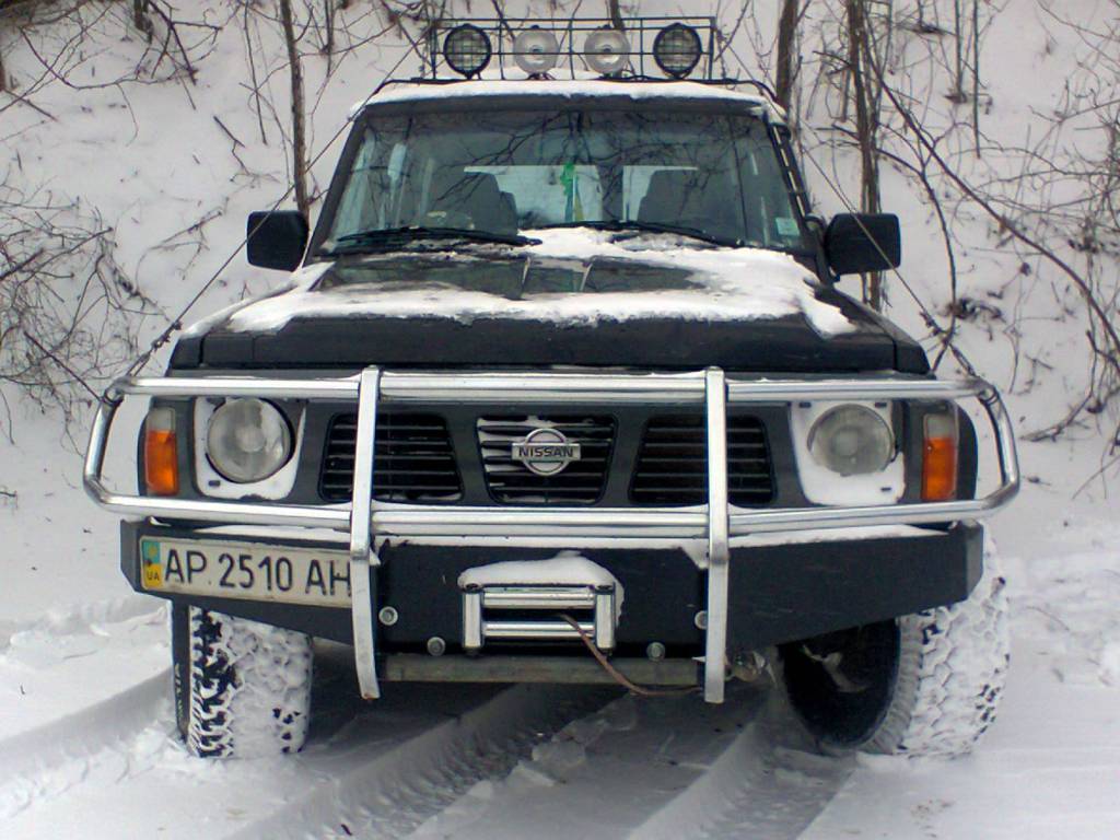

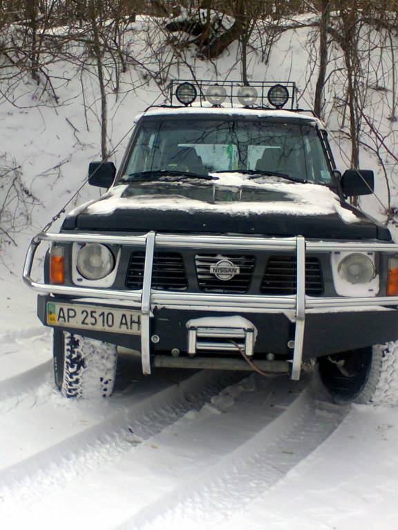

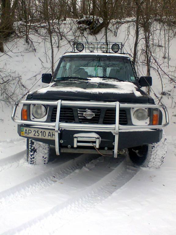

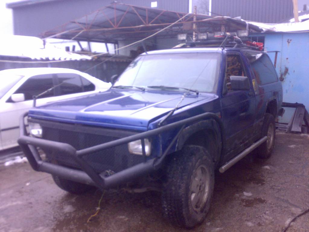

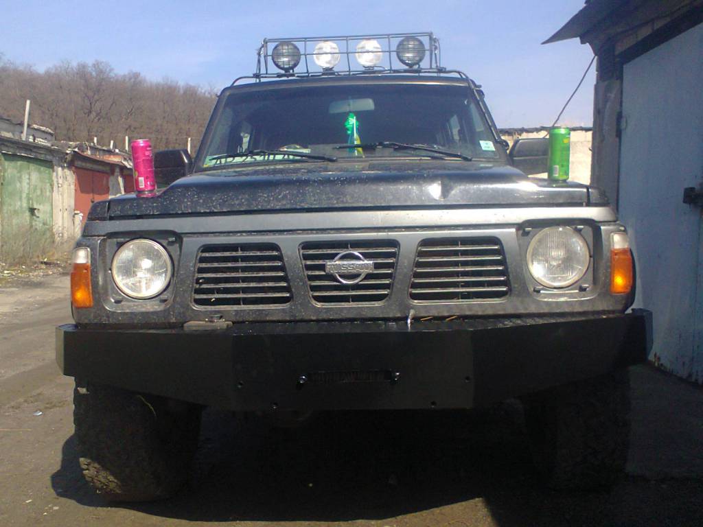

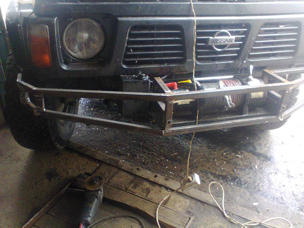

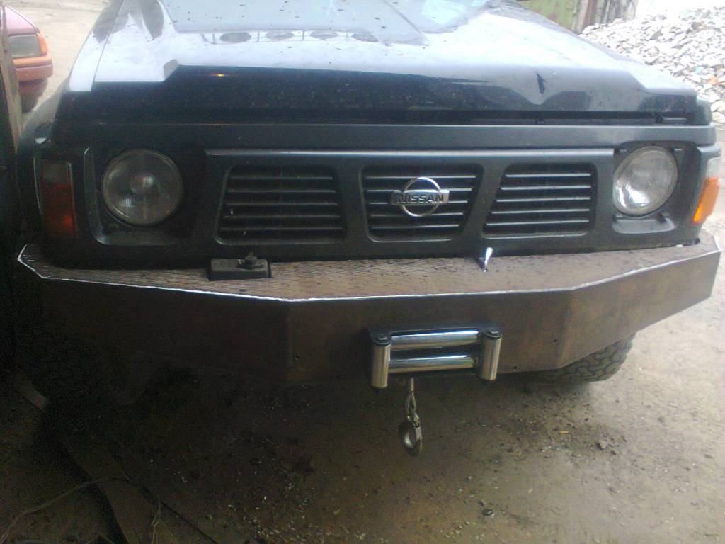

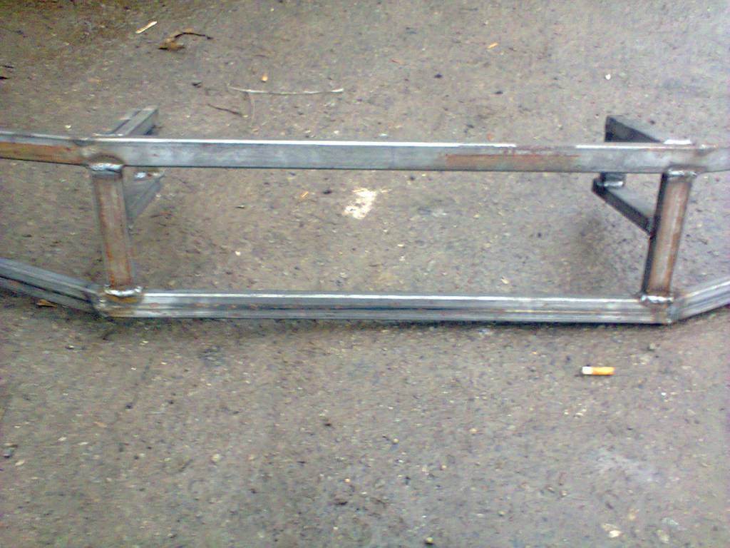

Дал мастерам потренероваться на своем Блейзере. Вот что вышло.
Первые шаги)
Буду рад услышать конструктивную критику
Первые шаги)
А не сильно большой "рог"?
там же почти +50 см на морде. ИМХО по городу будет не очень комфортно ездить.
  • Dream likes this
#478 lapunder
lapunder
  • Registration: 09 Sep 2011
  • 464 posts
Posted 20 March 2013 - 16:09
согласен) это они его еще урезали в 2 раза)) Сейчас пытаются мне доказать такой нужен для уменьшения сопротивления в лесу, т.к. машина легкая
Вот что получилось в итоге...
Message edited by lapunder: 20 March 2013 - 16:11

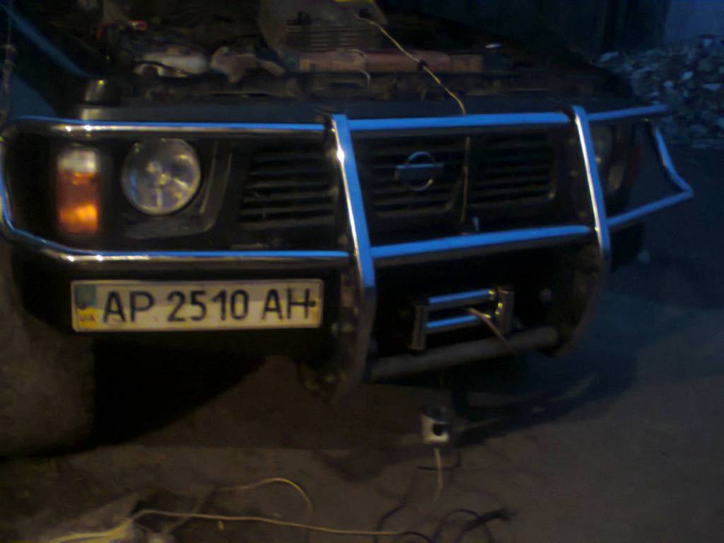

А можна побачити фото "в профіль"? На Ваших фото не надто очевидні кути та виступи кенгурина. Скільки важить?

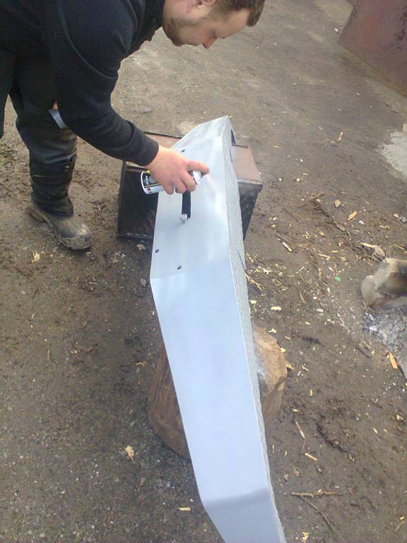

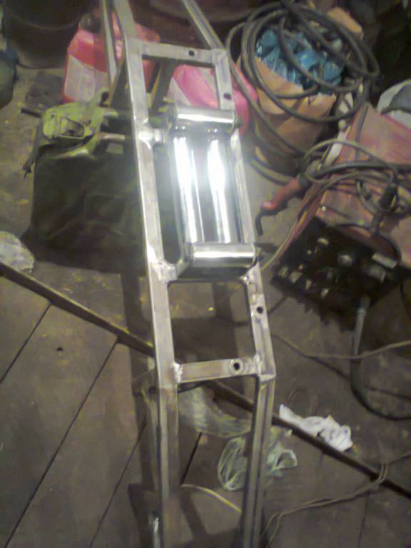

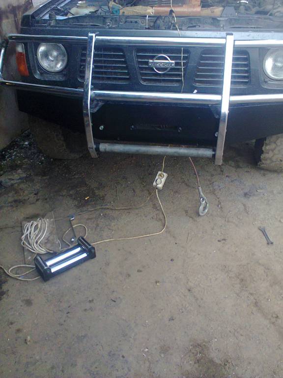

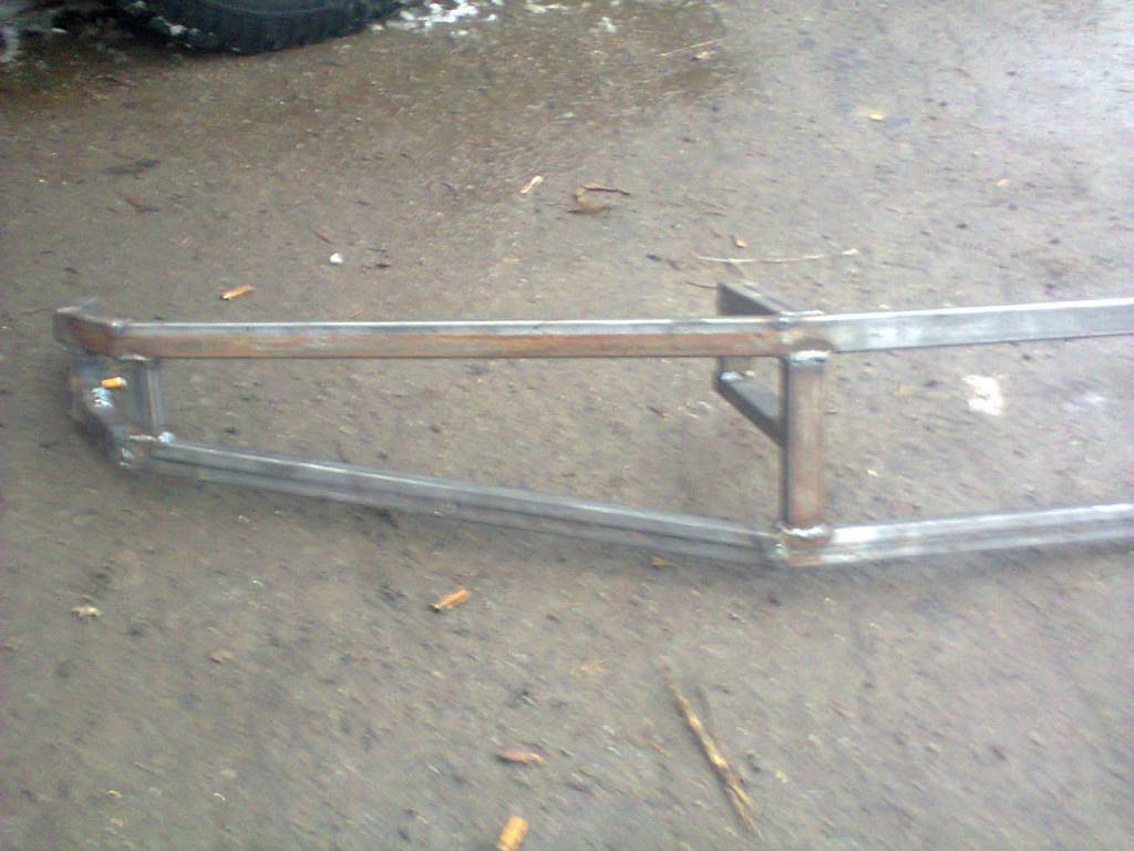

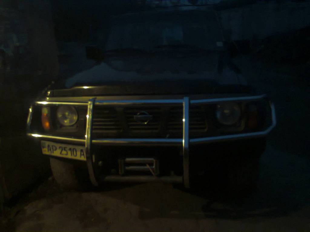

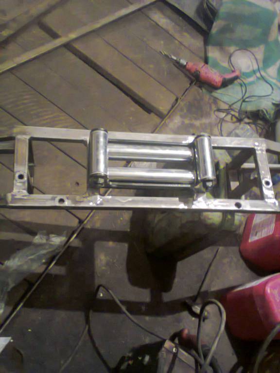

#480 ЛEШИЙ
ЛEШИЙ
  • Registration: 25 Mar 2013
  • 2,499 posts
  • Город:Светловодск
Posted 30 March 2013 - 16:57

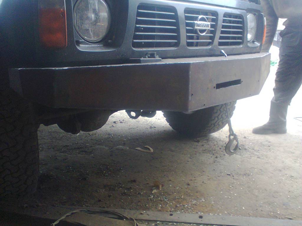

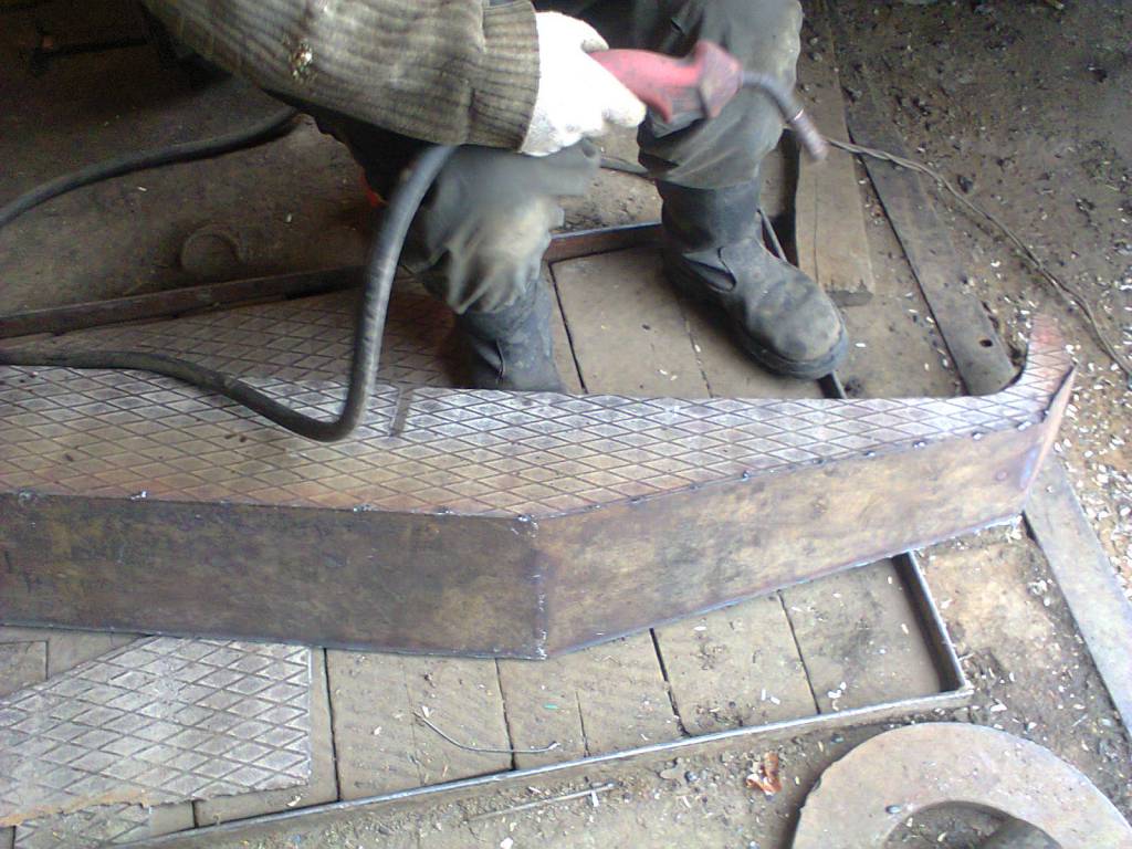

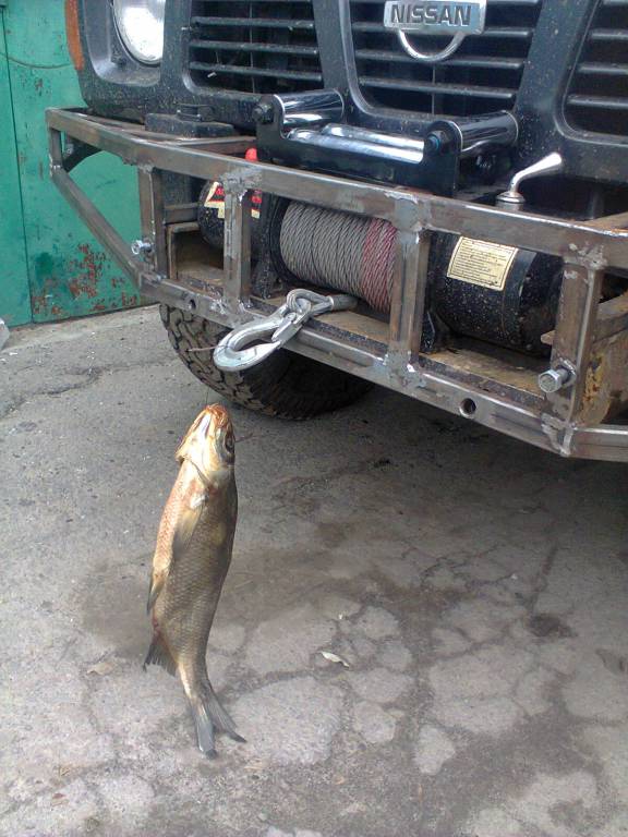

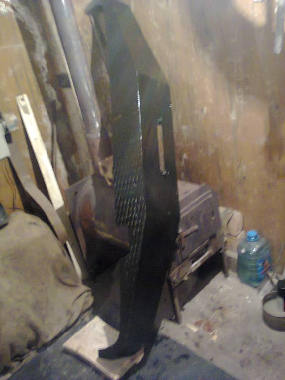

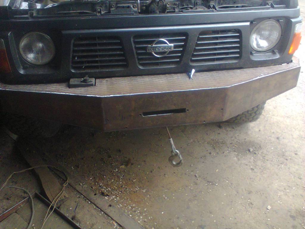

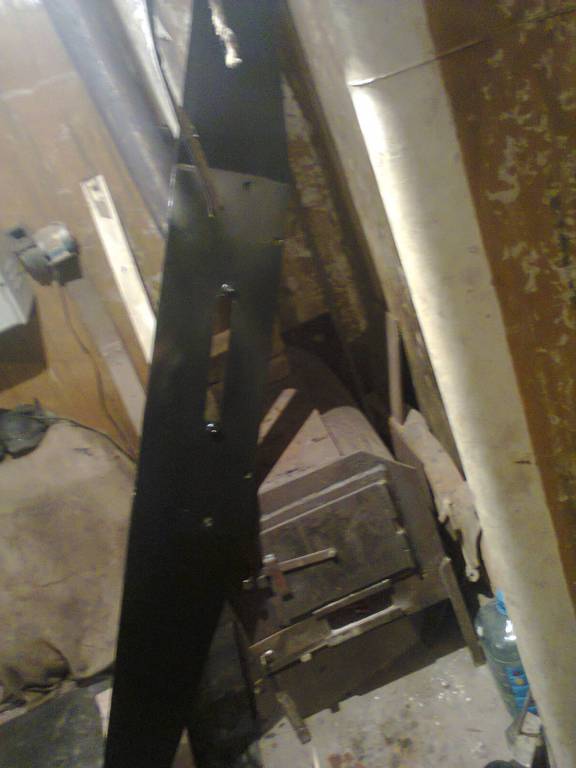

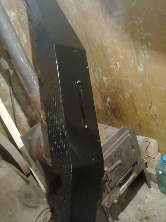

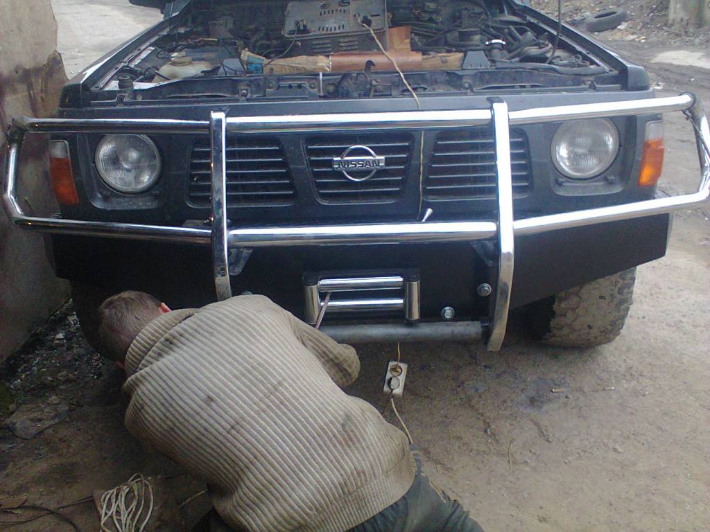

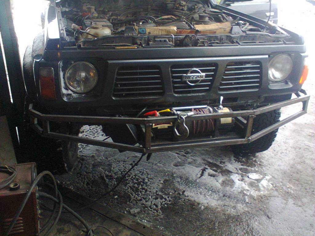

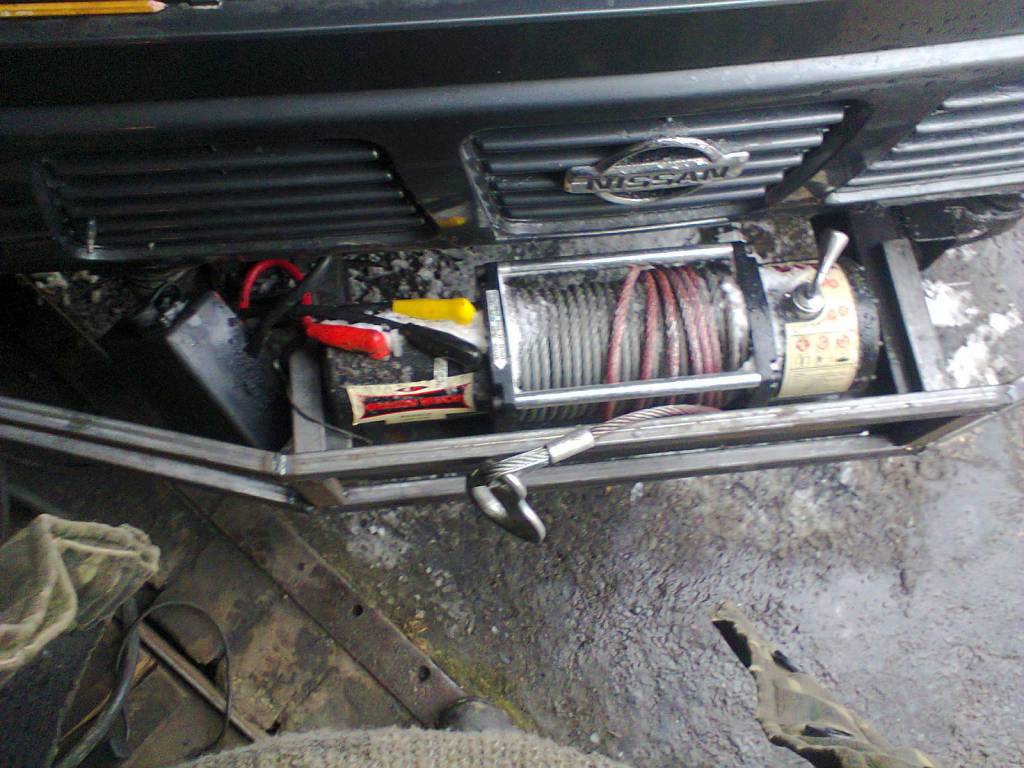

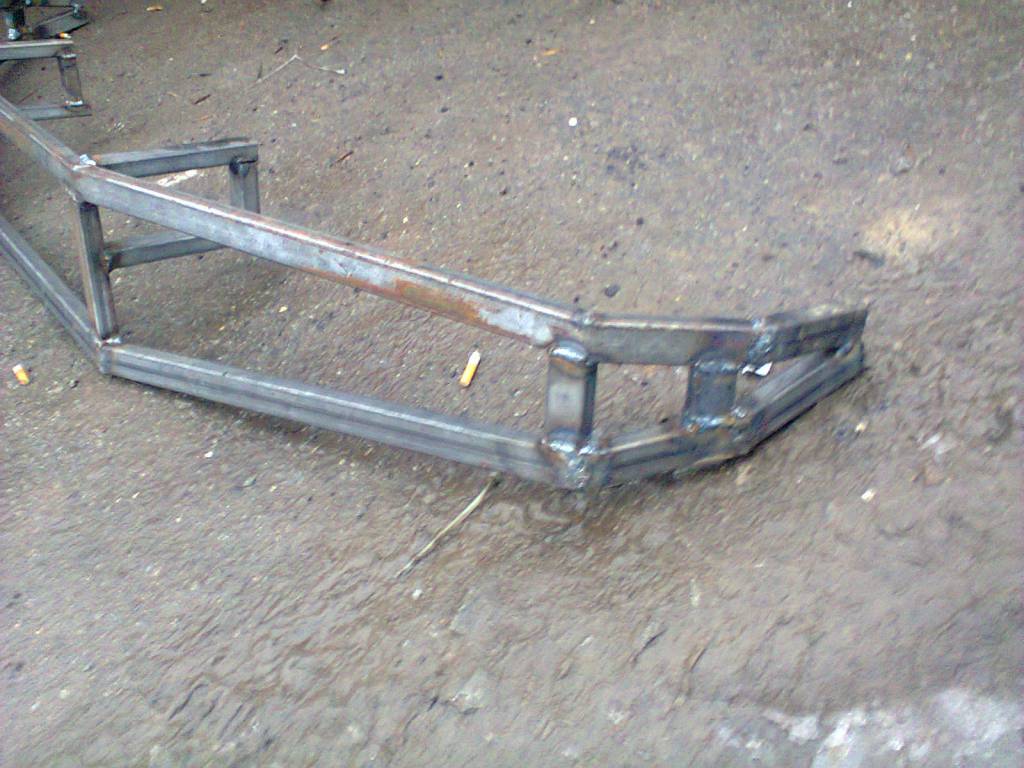

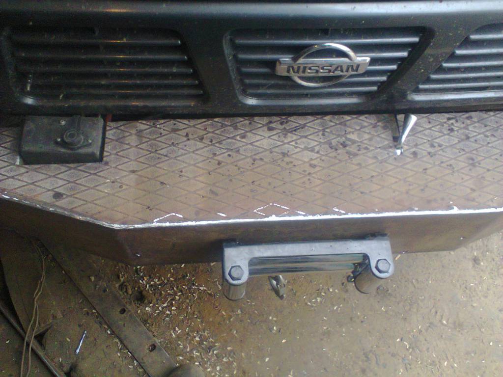

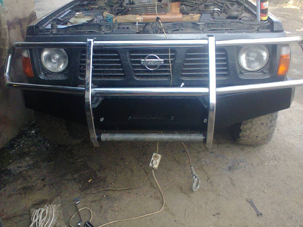

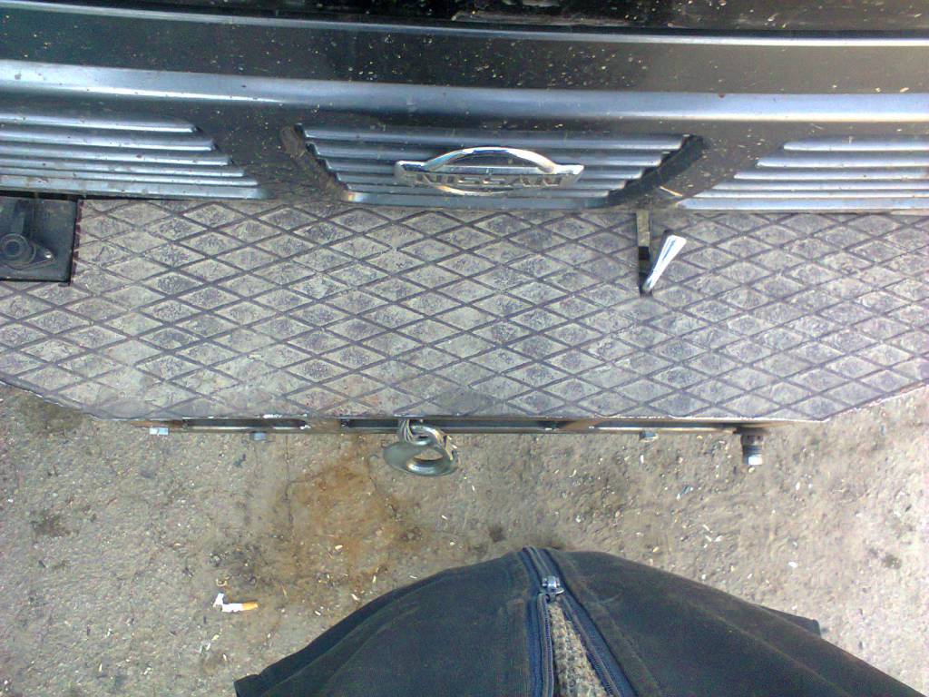

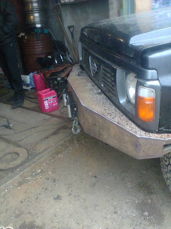

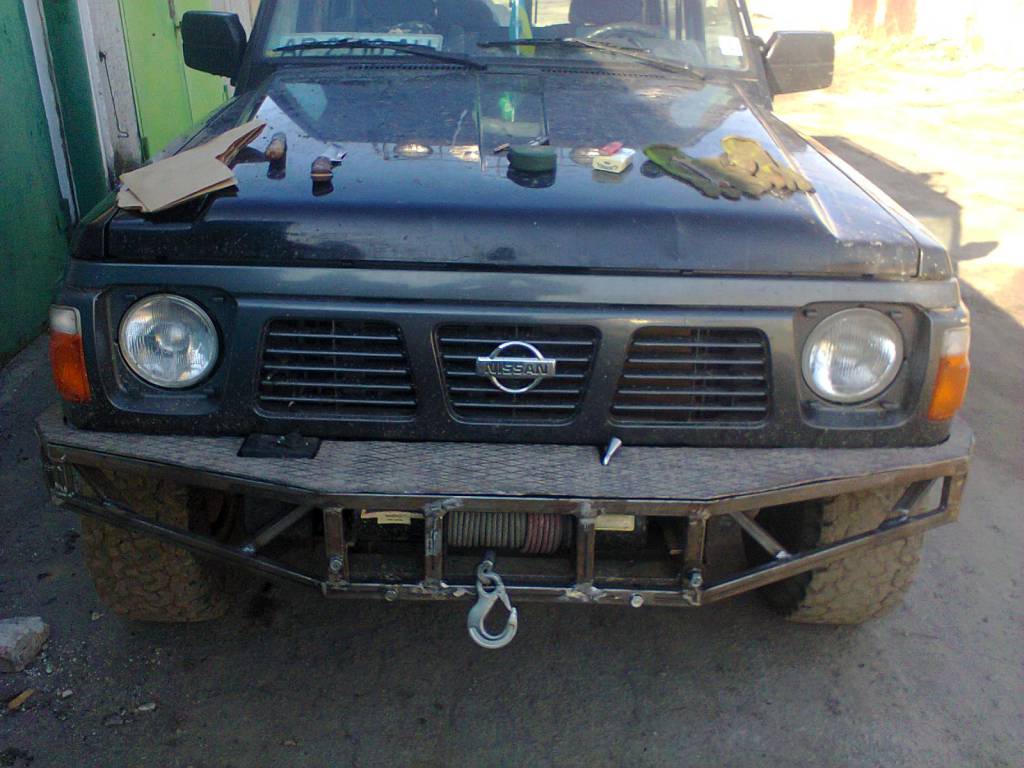

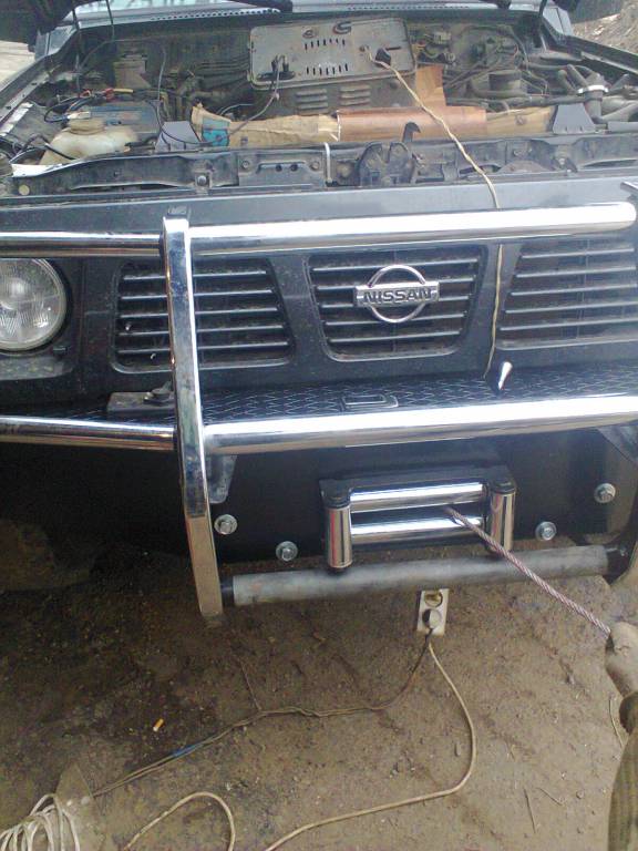

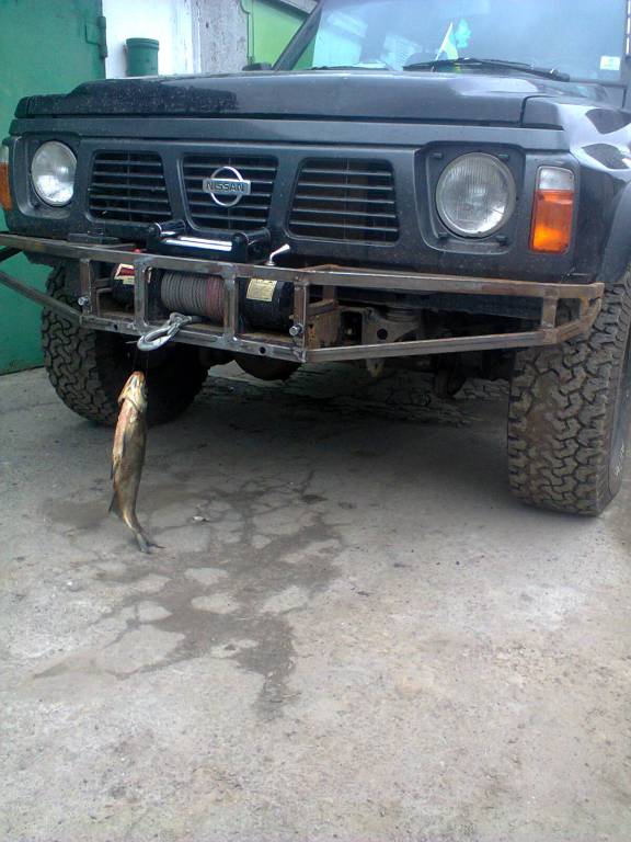

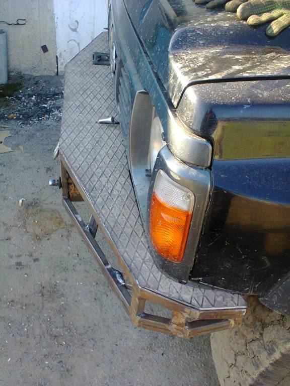

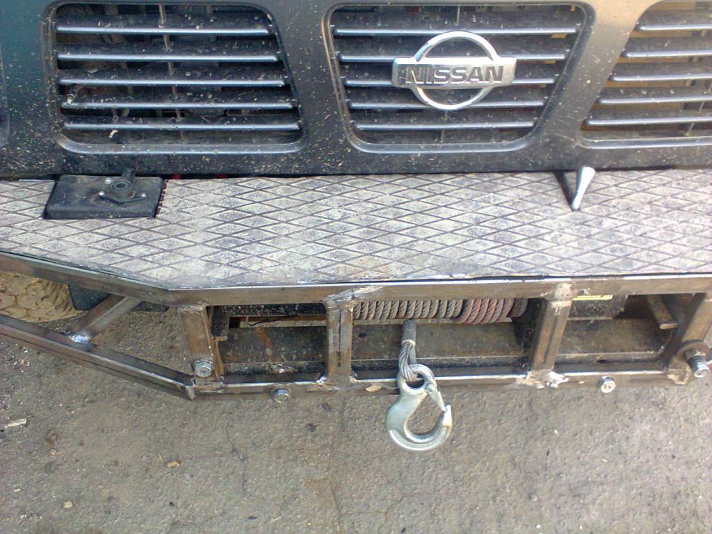

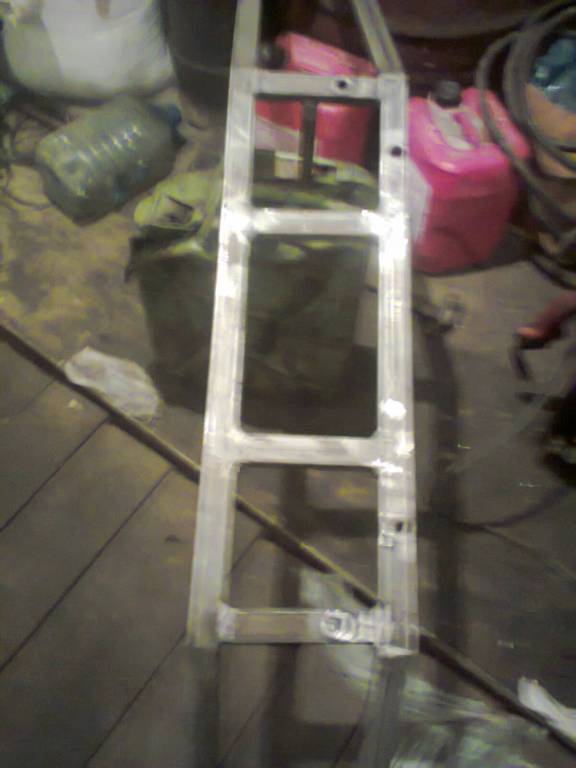

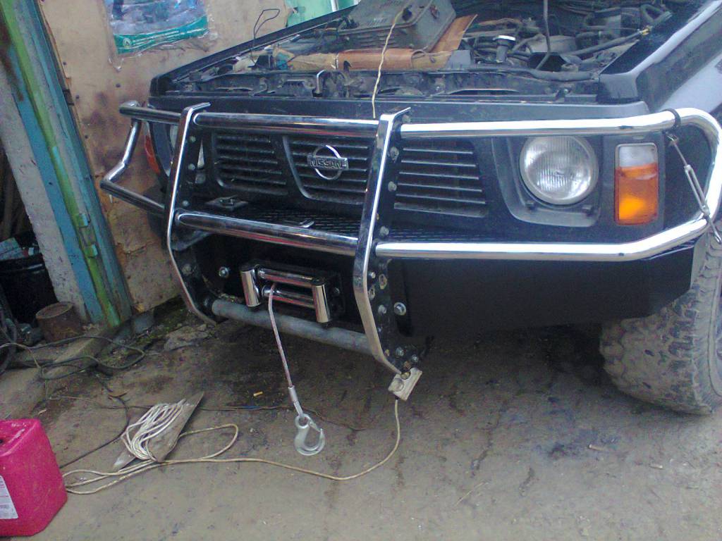

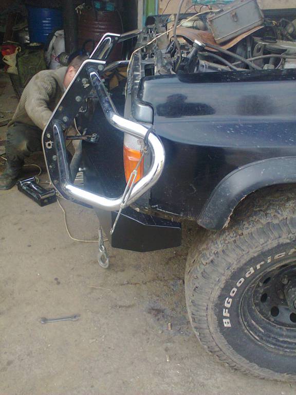

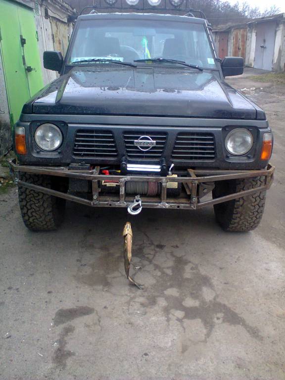

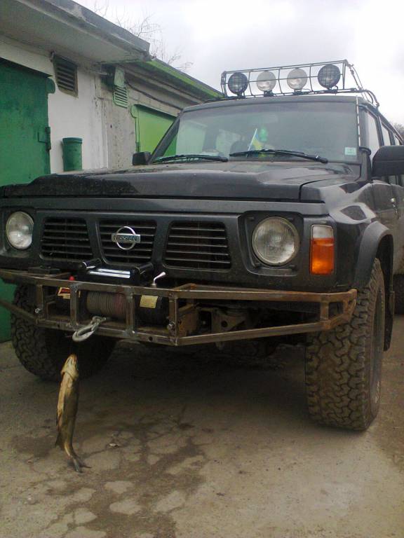

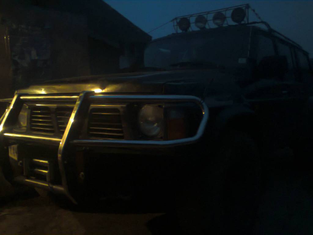

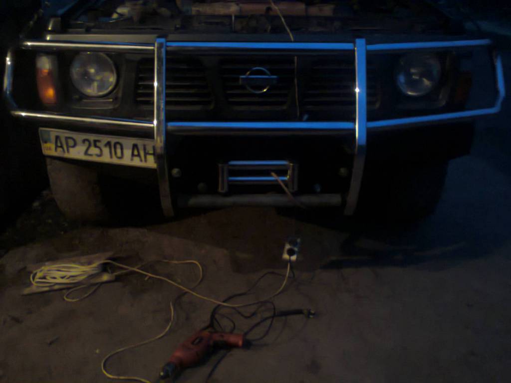

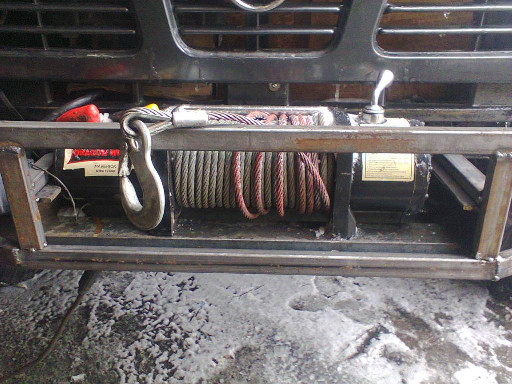

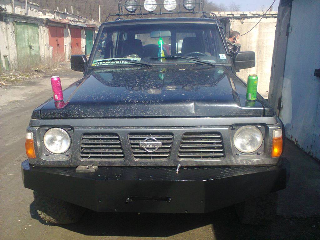

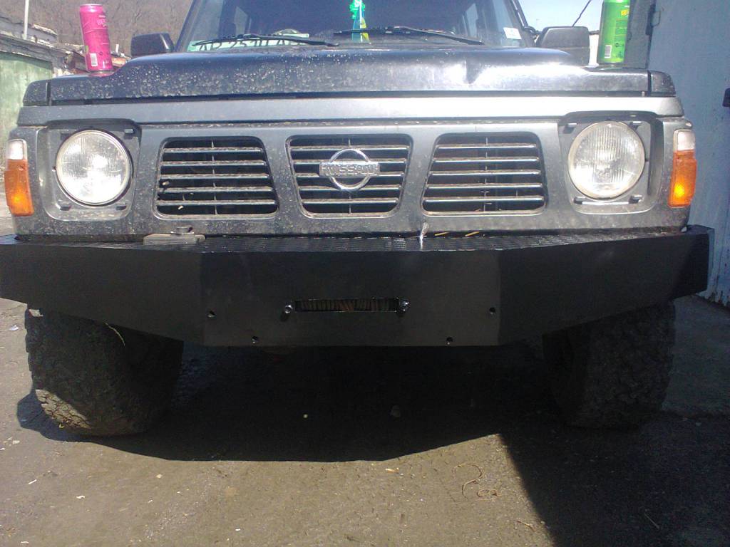

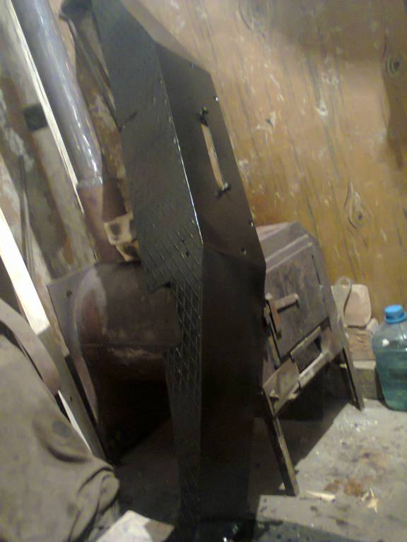

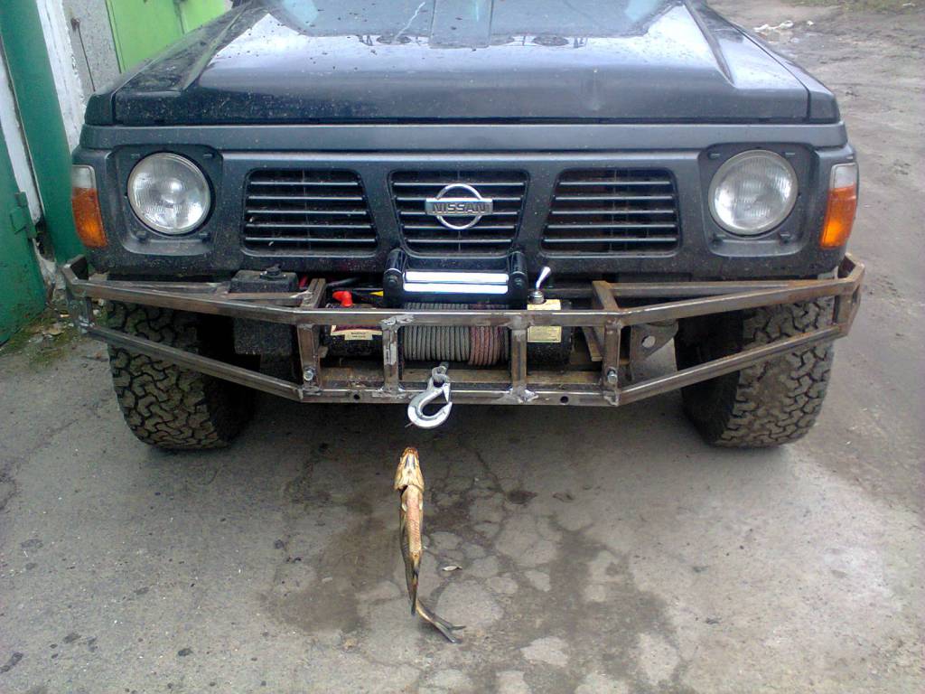

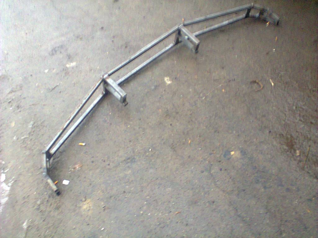

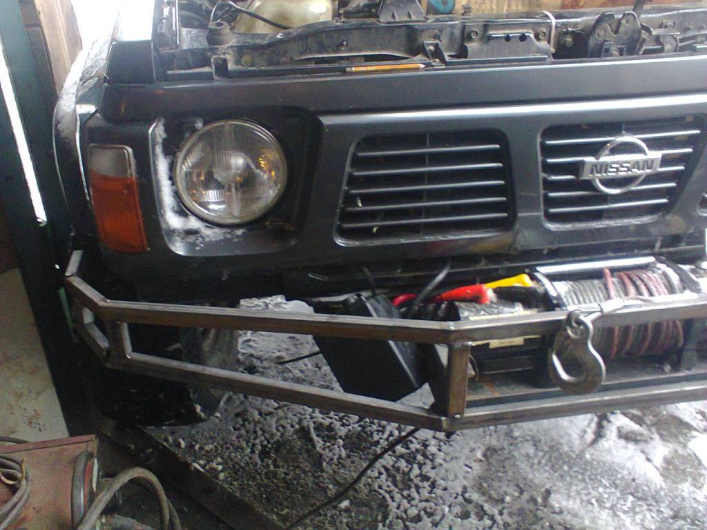

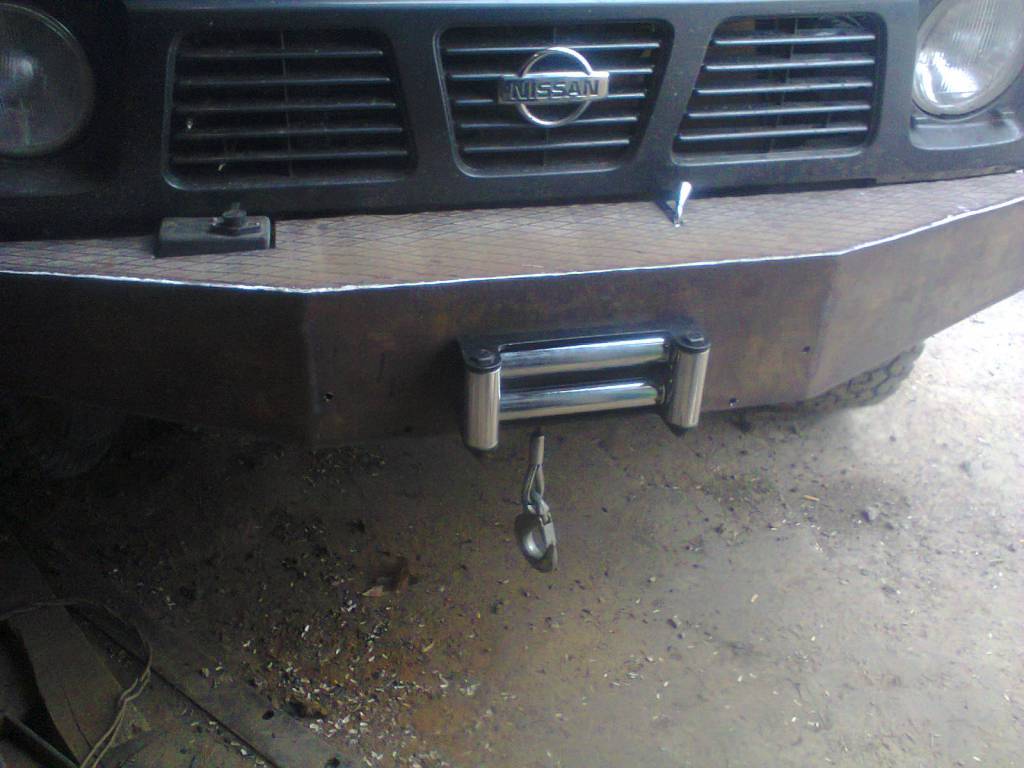

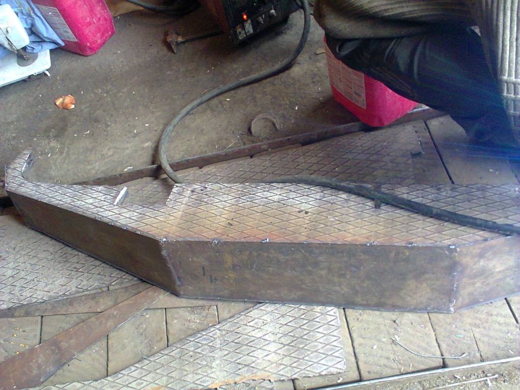

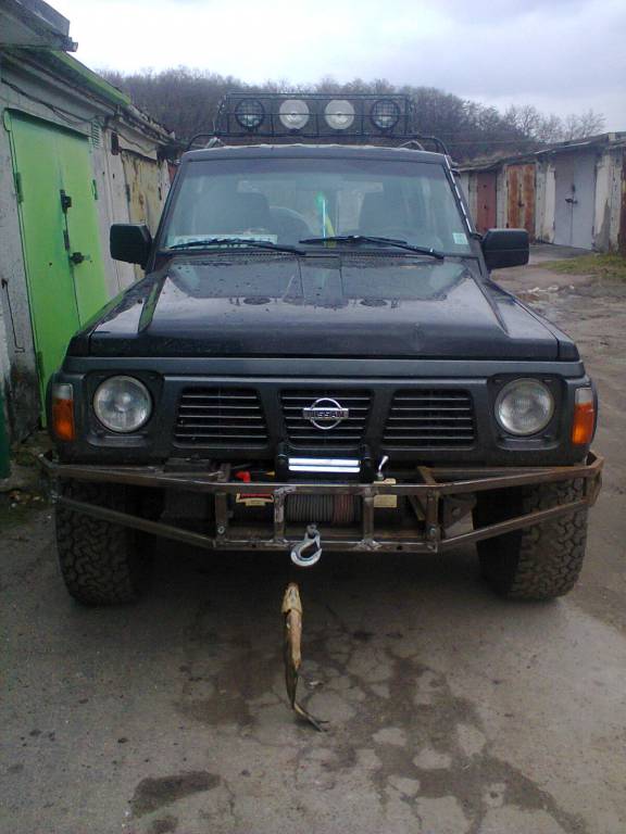

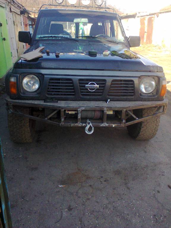

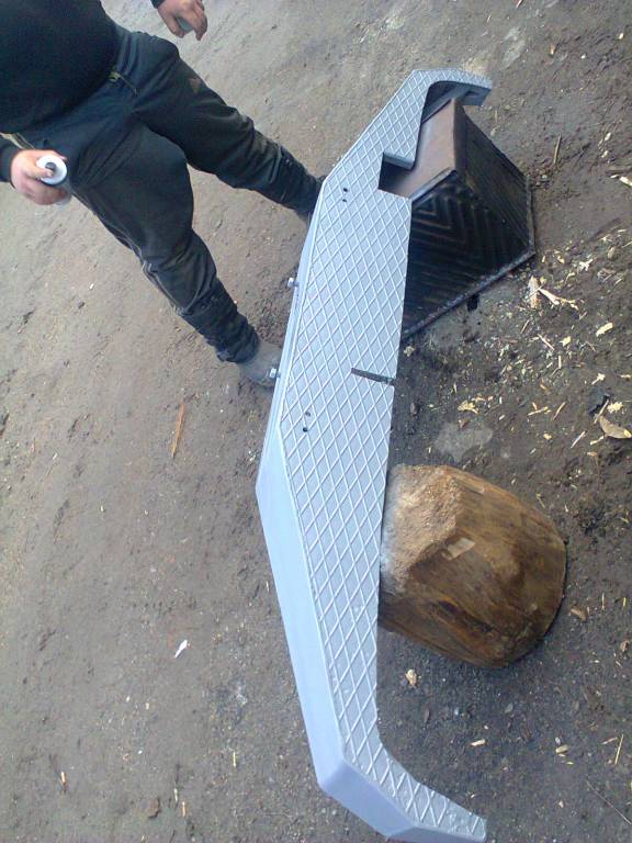

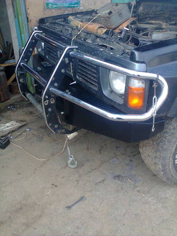

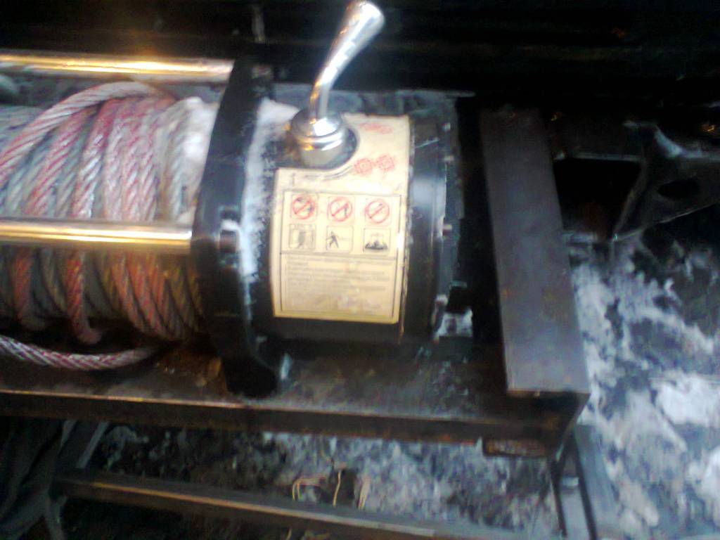

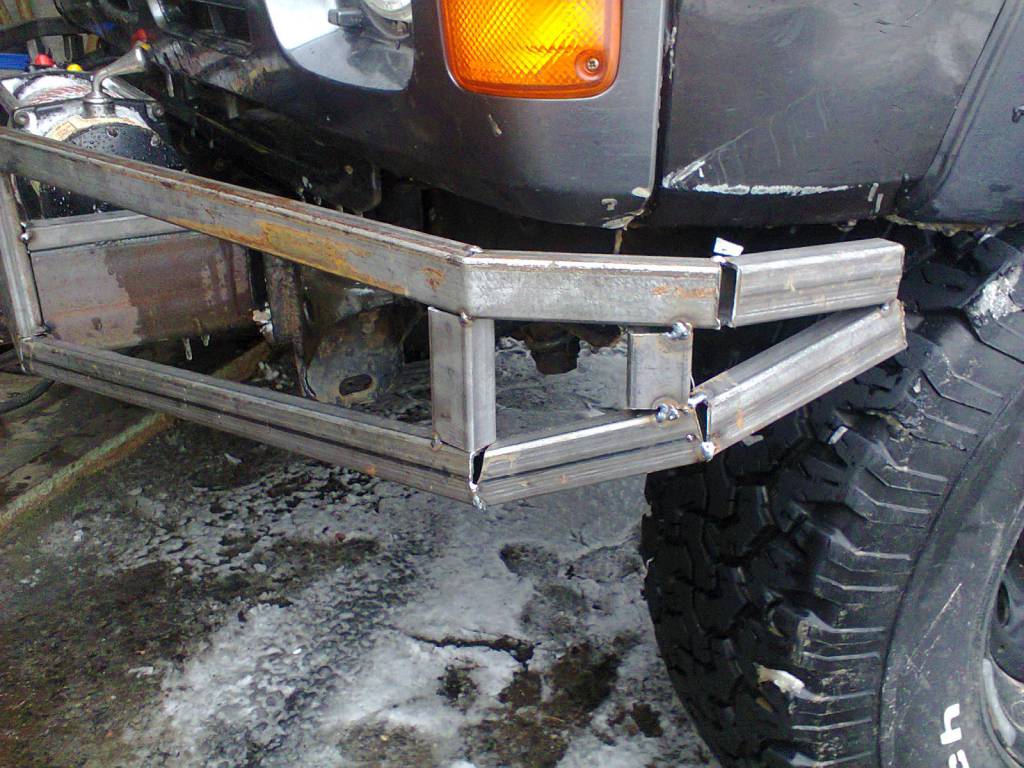

Добрый день все читающим! Может будет кому-то интересно... Пришло время и мне сменить бампер штатный на силовой из- за установки лебёдки. По деньгам конечно "арб" не потяну, жена убьёт, а вот самому зделать намного дешевле.
Установить лебёдку труда и финансов много не составило, гривен 200, сложнее всего было просверлить отверстия под крепления к раме швелеров, толстые, блин... А с бампером пришлось повозиться. Сначала думал камазовские переварить, когда- то товарищу на УАЗиак делали, но не нашёл хорошего. Потом решил просто сварить скелет из профеля 20*30 и обшить его металом. Профиля 2 мерта взял- 150 грн. Осталось метра полтора, пойдёт на багажник. На верх нашёл рефлёнку. 1.5 кв.м. - 144 грн., Разбирали завод и продали мне кусок 4грн./кг. Лист метала 2,5мм. товарищь подогнал. И понеслось....
Сварив сам скелет, с кучами примерок намучался, повысверливал крепления и тогда предстояло только обшить его металом. Из бумаги вырезал лекало или как оно называется, затем обвёл на метале и болгарка сотворила чудеса. Сварив всё, высверлив, обработал преобразователем ржавчины - 40грн., погрунтовал и покрасил- 80 грн., плюс болты, гайки, шайбы ещё гривен на 100. Прволка на полу автомат 110грн., балон углекислоты 180грн. На фотках процес приготовления и то , что получилось. Спасибо за внимание! Жду ваших коментариев!
П.С. Выпито и съедено с кумом примерно 500грн.)))))))))
