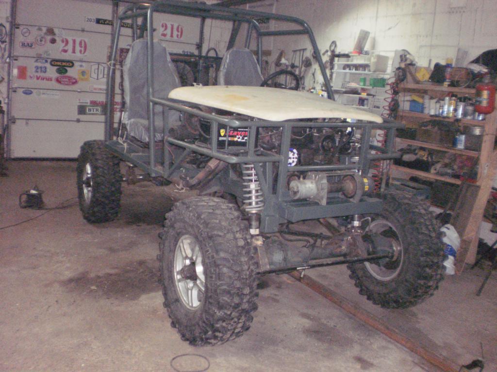

Наконец то котлетка нашла своё имя.
Сегодня при переборе разных вариантов- она выбрала своё.
Причём обозначила его - падением с хай-джека.
Теперь КПК- выбрал себе имя - Т-34. (просьба модераторам подкорректировать название темы)
В целом есть аналогия, машина делалась в сжатые сроки, в самом что ни на есть сжатом бюджете (семейные обстоятельства на большее не позволяют)
Днём производилась доводка до ума многих других машин ,а уже потом по тёмному и в свободное время делалась своя. :284:
Теперь уже очень резво ездит и радует не на шутку (поверьте - есть с чем сравнивать ) :482:
Надеюсь Т-34 :321: не будет пасти задних

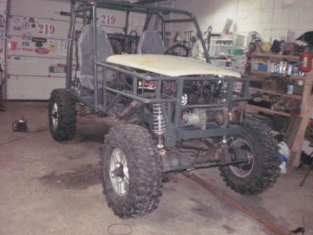

Posted 05 January 2011 - 05:49
Фото на сегодня

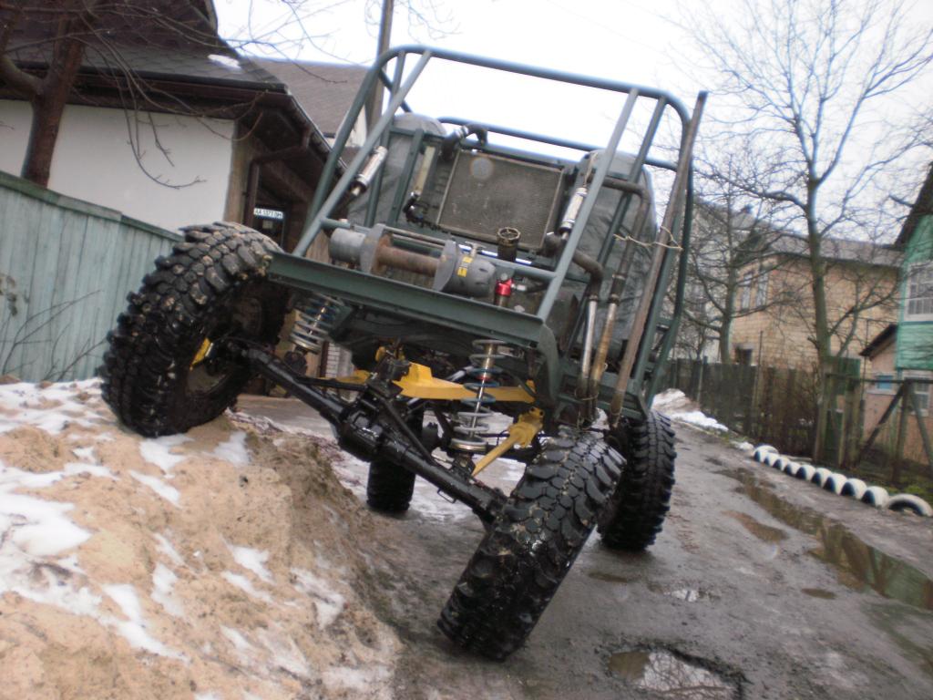

В этом году постройка продолжается. :284:
По задней подвеске: мост - перебрали сам мост, обварили, усилили, поставили дисковые тормоза, вывели сапун, провели тормозную магистраль. Рычаги усилили и обварили.
Поставили лебёдки на свои места, пока не подключали.
Провели маленький тест подвески.Хода и артикуляция заднего моста на фото :
Сейчас планируем сделать переборку и усиление переднего моста и подвески. Тягу Панара таки будем переносить на другую сторону что бы она работала в одном направлении с короткой рулевой тягой( спасибо Зуре и Диме Войту за дельные советы).
А теперь внимание вопрос: :303:
есть ли смысл и как обварить и усилить чулок переднего моста. Поскольку он будет первым принимать все препятствия, пни и камни.

Шампань спасибо за толковый совет. :200: Обязательно надо доработать этот момент. :225:
А по поводу защиты рулевых тяг как в классической компоновке, так это само собой. Я знаю на Тойотах и на американцах делали обварку моста с целью усиления "чулков" и "луковицы" моста. Но как конкретно это реализовать на военном мосту пока не придумал. :303:
Вот и спрашиваю совета.

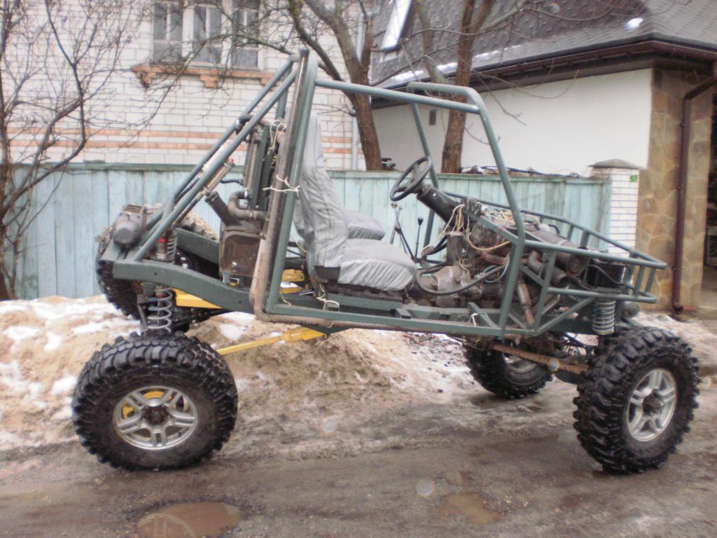

Саня ты как в воду смотрел :148: P1090128.JPG
Без RR стоек конечно не обошлось, но вот четырёх-рычажку на ШС-ах конструктивно адатировали. :148: made in Ukraine

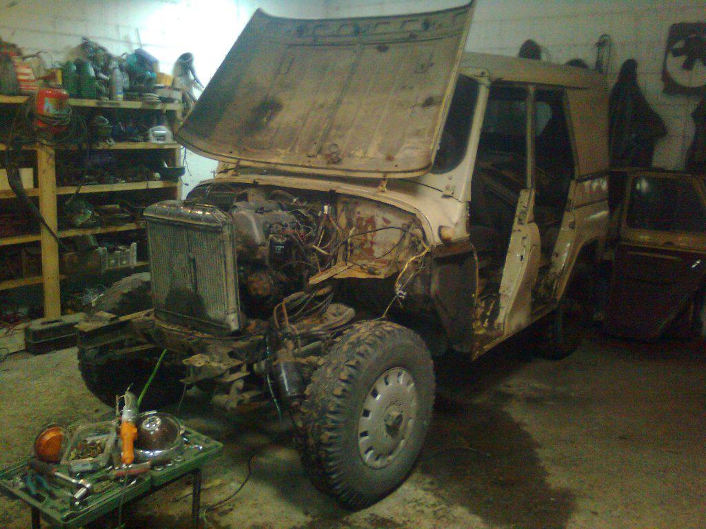

7 февраля 2010 года начали строить. Делали неспеша в перерывах между боями :-))
Машина празднует первую годовщину.
Как говорится найди 10 отличий.
Прикрепленное изображение: Изображение 078.jpg
Прикрепленное изображение: P1030112.JPG
Какая прелесть!!!! Людей, у которых руки растут оттуда, откуда надо - очень уважаю! :293:
