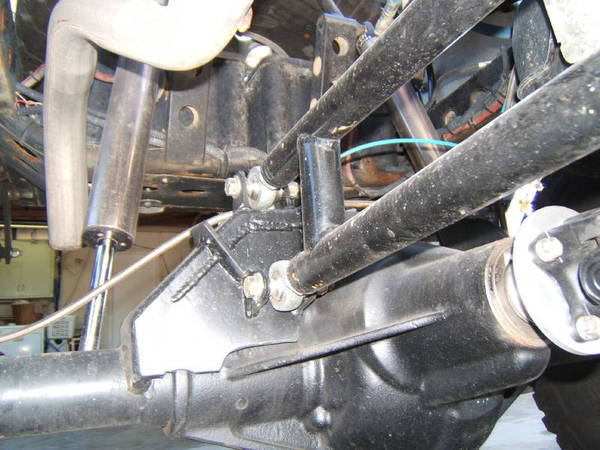

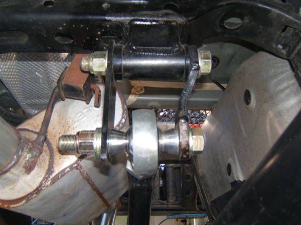

задняя подвеска : рычаги продольные и А-образный готовы, осталось сделать сопряжение вершины А-образника к мосту. Решил в данном узле применить наконечник от КАМАЗа.
По А-образному рычагу вот пара фоток, немного нетрадиционный подход к контрольному рычагу моста, а идея оч неплоха.
Смотрю спреди у тя будут пружины, а сзади рессоры или тоже пружины?

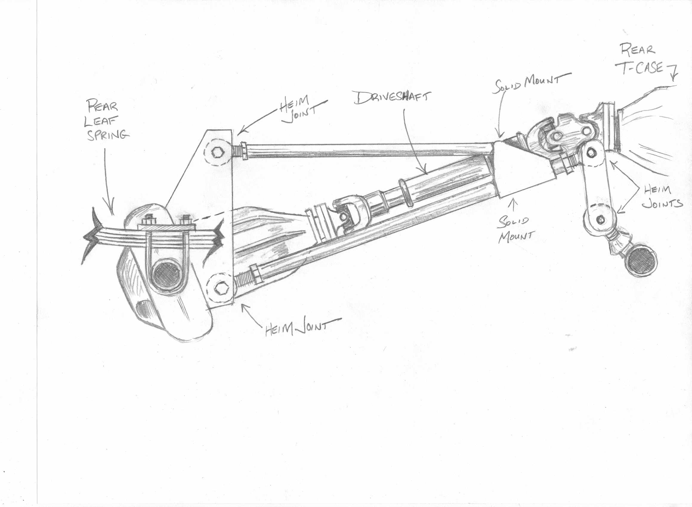

Так это ж так называемый Traction Bar или Anti Wrap Bar - такой используют для контроля "сворачивания буквой S" рессор заднего моста, в подвесках типа SPOA(мост под рессорой). Обязательная штука для СПОА машин с мощным мотором.
ЗЫ: Я тут себе немного набросал эскизик, прада изначально для штатовского форума, а товарисч Sky(Mason Donahue) немного подправил и перерисовал покрасивей.
Вот такая картинка вышла:

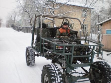

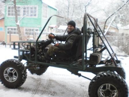

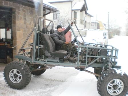

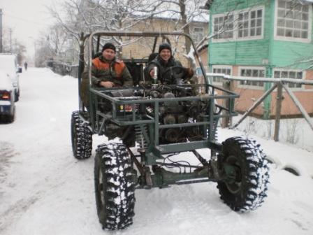

Сори за перерыв в описании процесса постройки КПК.
:564: Ну не умею я описывать на пол страницы как я прикрутил очередной болтик к нестандартной детальке. Ну да ладно. Вобщем так :
Вчера вновь собранная машина впервые выехала из гаража. Момент скажу я вам - торжерственный и волнующий. :273:
Всё таки год работы и вот результат.
Сразу же стало ясно как едет, как работает подвеска и все системы. Машинка собрана как говорят электронщики по принципу макетной схемы.Т.е. только каркас, без кузовных панелей.
Ну да ничего. Были бы кости - мясо нарастёт.
Прогрели,проверили все компоненты в работе и вперёд.Проехали пару км на разных режимах. Откупорили бутылку Шампанского в честь "спуска на воду", т.е. на землю. :453:
Вобщем всё заложенное оправдало себя на 100 %. Подвеска работает хорошо , двиг тянет уверенно. Так что теперь все разбираем, усиливаем, обвариваем, зашиваем аллюминием, красим , ставим лебёдки (ну и ещё 20-30 пунктов доводки) и впрёд на более жёсткие тесты. :225: :41: :477:
