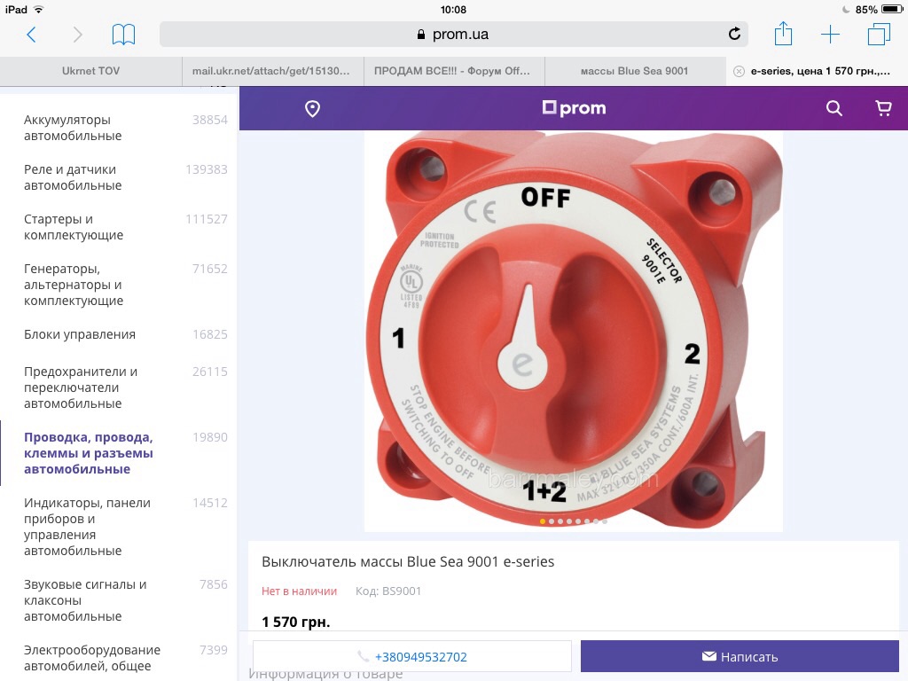

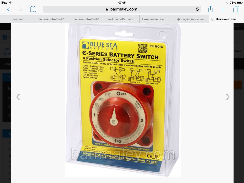

Blue Sea Sustems интересное решение . Есть над чем подумать . Лебедку заднюю хочу отключать . На передней стоит какой-то
Саленоид к ней сейчас подключена
и задняя . Эта схема мне не сильно нравиться . Только с леса приехал задней лебедкой высадил Аккум . Второй нужно по-любому !!! И рядом с задней .
Сергей спасибо за совет . Как-то так и будет . Аккум 100 ему года нет к нему придется оптиму добавит . Понимаю что нужно два одинаковых . Может 100 в катер заберу летом и докуплю оптиму .
#203 ранер
ранер
  • Регистрация: 08 Dec 2011
  • 2370 сообщений
Отправлено 06 March 2018 - 19:45
По размыкатель массы остановился на четырех позиционном Blue Sea Sustems 9001e.
Как раз то, что я хотел Татранец спасибо .
Заднюю лебедку буду отключать еще не решил как может просто размыкатель хелла на нее поставлю или соленоид .

Отправлено 06 March 2018 - 20:35
Не понял ? 4х позиционный от блю, позволяет это сделать. Зачем еще один выключатель ? Каждый дополнительны болт\клемма это потеря напряжения. каждая пара контактов, туда же.

Ну,конечно,вариант очень хороший. Только я вот в толк не возьму зачем отключать от (+) отдельно переднюю и заднюю лебедки.
Сделайте   одно положение-все выкл, второе-включена только бортсеть, третье-включены только лебедки, четвертое-включены лебедки и бортсеть.
