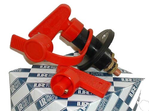

#169 kartograf
kartograf
  • Реєстрація: 13 Feb 2008
  • 102 повідомлень
  • Авто: RANGE ROVER II
Відправлено 29 April 2013 - 10:22
Я вот себе такой прикупил, но пока не поставил. Так что если кому интересно то могу помочь.
http://www.lrsparepa...ch-battery.html
Для ориентировки фунт это гдето до 13 грн
В инструкции написано что отключать нужно "+"

#170 Digital
Digital
  • Реєстрація: 14 Oct 2010
  • 1204 повідомлень
Відправлено 29 April 2013 - 16:19
У этого девайса номинальный ток 100А.
а у Hellы есть варианты от 200 до 600А.
Повідомлення відредагував Digital: 29 April 2013 - 16:20

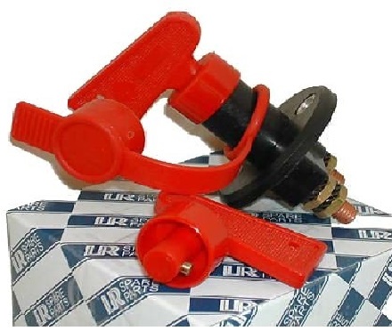

#174 menager
menager
  • Реєстрація: 07 Jul 2008
  • 543 повідомлень
  • Авто: сейчас Патрол GR
  • Имя:Епифан
Відправлено 17 May 2013 - 10:45
ставил себе вчера вот такой вариант рубильника, доволен - не броский, съемная ручка и когда еее снимаю рубильника просто не видно что он есть и дураку сразу и не разобраться чего не заводится. Заказал два цена умеренная, фактура изделия на уровне.

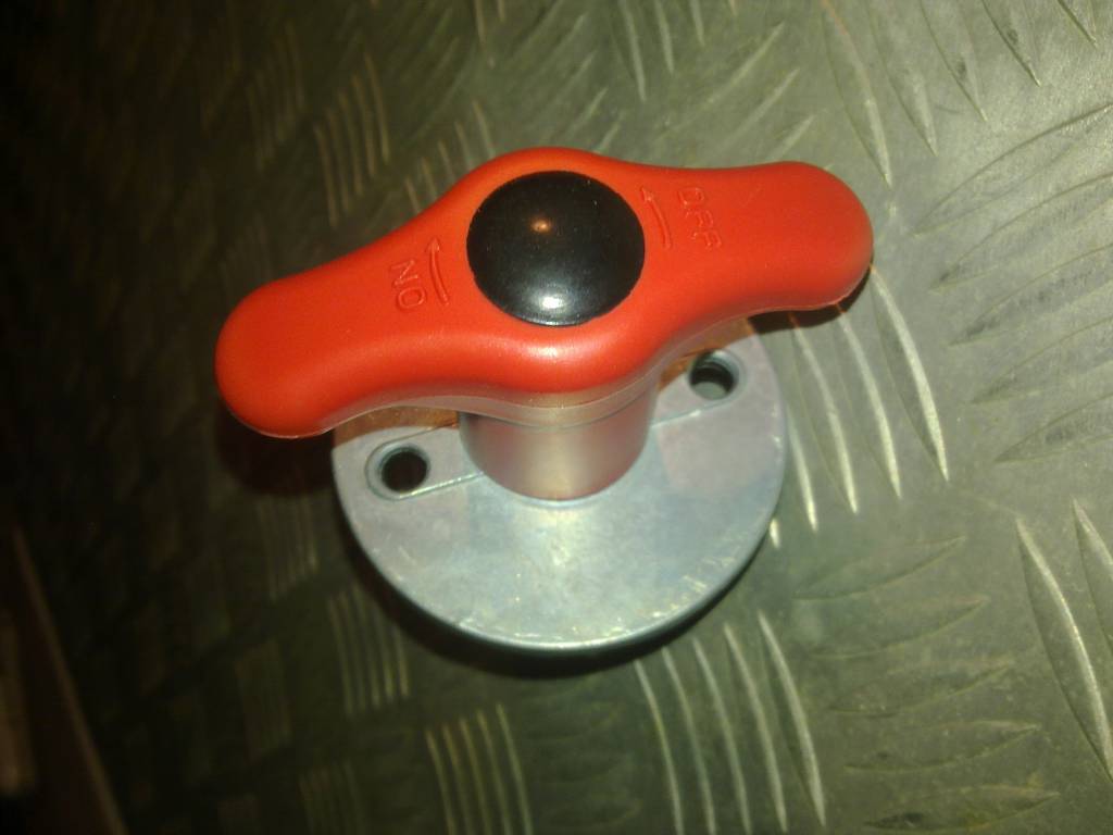

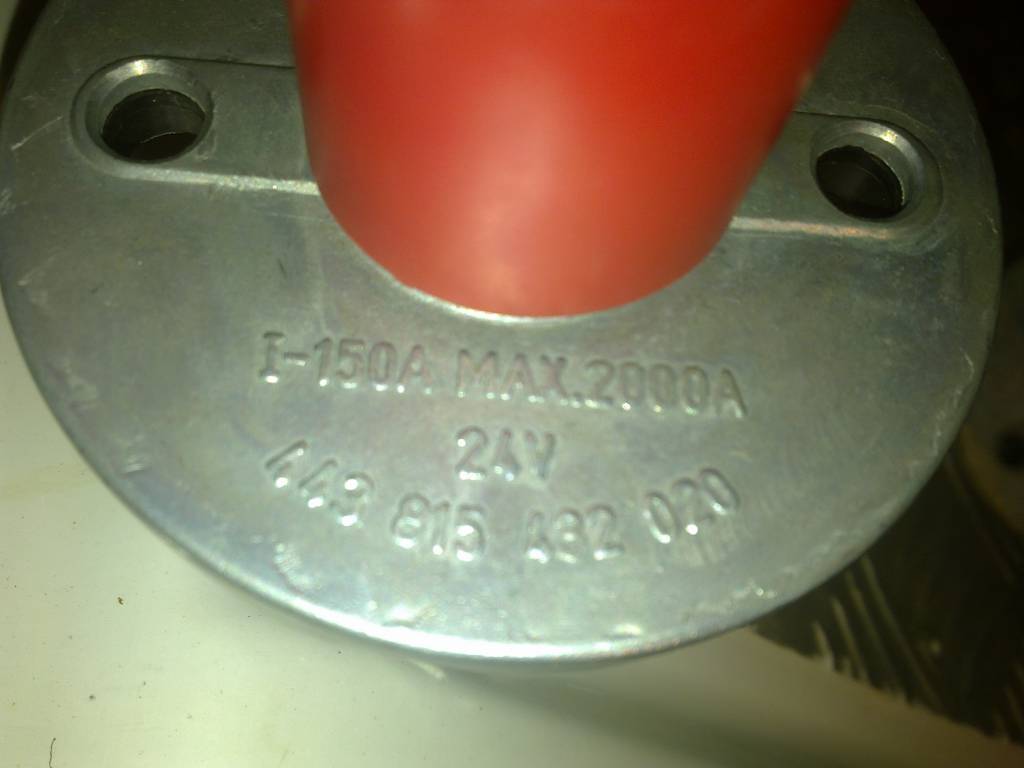

На фесте сгорел рубильник (+) на заднюю лебеду, взял на "тисе"
аналогичный по параметрам и креплению.
А выдержит? Какой то с виду он хилый

#178 VOIN
  • Реєстрація: 08 Jan 2005
  • 12493 повідомлень
Відправлено 07 August 2013 - 12:00
Время является божественной аксиомой :358:
Валентин, лимит 150А долговременной нагрузки при работе с лебедой будет маловато, на лебеде минимум от 200А и выше особо при больших нагрузках на нижних витках.

#179 Brit
Brit
  • Реєстрація: 27 Oct 2007
  • 700 повідомлень
  • Имя:Валентин
Відправлено 08 August 2013 - 23:11
Согласен, 150А конечно маловато. Но пока поставлю этот, найдется 200-250А в таком размере -заменю.
