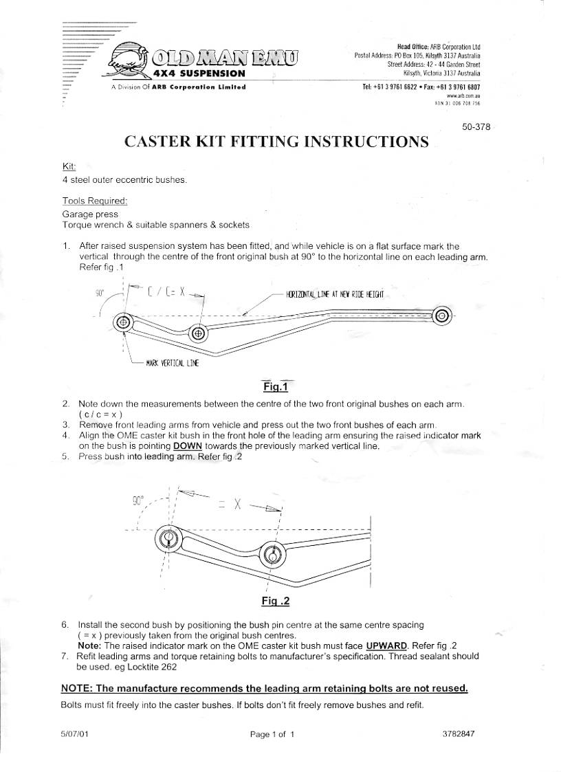

Петя, 2 дюйма - а касторы тебе зачем при небольшом лифте? Причем касторы изначально слабее по прочности чем цельные поли-резинки без обоймы, в цельных резинках рабочего тела больше. А в касторах обоймы резинку продавливают и жуют между собой. Я бы вообще касторы не ставил, но никто не слушает а экспериментируют своими деньгами.

О...блин...а расскажите как правильно устанавливать кастор....я то думал что просто центр кассета максимально вверх.
Какой угол?

Виталий, так я когда мне всё подбирали нифига не знал про то, что нужно, а что нет. Мне на Ванды напарили ходовую "по кругу", я бабки отдал и рад был пока не разобрался. А потом начали вылазить проблемы. Например оказалось, что стабилизаторы остались на старях резинках, Саня с ОРМ Студии накрыл шнорхель - двиг работет как работал, так бы получил гидроудар... Пришлось переустанавливать. Потом он же когда ставили защиту обратил внимание на установку касторов и сказал что они долго не выдержат.
То Андрей
Здарова. Хорошего прозрака в этом сезоне. Трофеев приятных. Я так понимаю, то нужно устанавливать кастор в соответствии с мануалом. Ну и мануал прилагается к самому изделию. Подробнее можно узнать у ребят, что их ставят. В личке отписал.

Скажу пару слов исходя из своего опыта - касторы изделие на мой взгляд не нужное и ничего полезного не приносящее при 2". Если надо менять положение моста, то надо делать это более радикальными и надежными способами, а не полумерами как ккасторы. Ну и главный недостаток касторов - недолговечность. Это не касается тех, кто ездит по асвальту, а пересеченка очень быстро их убивает. Поэтому лучше ставить в продольные рычаги п/урет-резинки, а кастор менять положением рычага через спецальный кит или путем установки тюн. прод.рычагов.

Воин +100. Кстати, вот инструкция по установке кастер-корекшн сайлентов:
