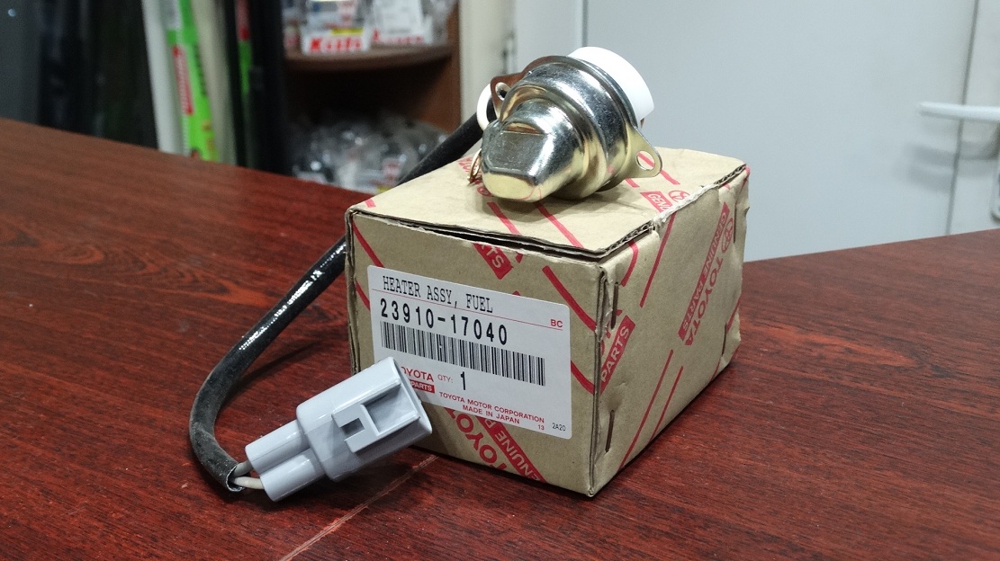

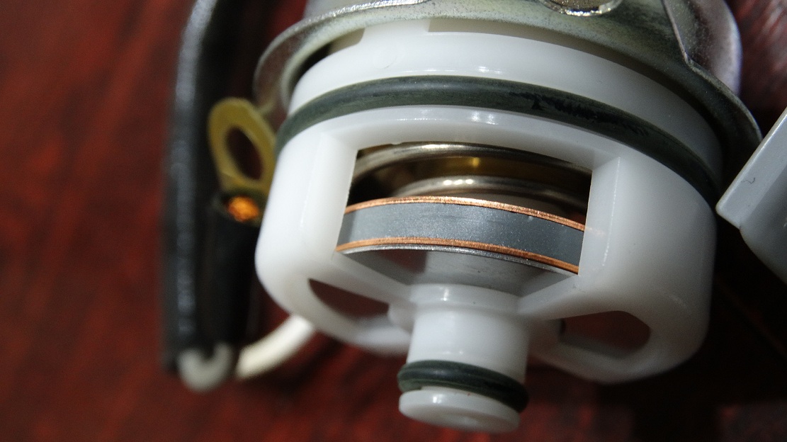

Да, это такая "таблетка", вставляемая в корпус подкачки топливного фильтра. Алгоритм проверки, очень простой. Отсоединяем минусовую клемму от корпуса. В разрез цепи, подключаем амперметр. Запускаем двигатель и держим обороты в р-не 1200-1500. Прибор должен показать ток 10-14 Ампер.
Принцип действия простой. При разрежении, в корпусе, автоматически включается подогрев.
Часто, при попадании мусора, контактные медные кольца подгорают и "таблетка" не работает. У этого узла, есть определенный ресурс, порядка 250-300 тысч. Узел, типа не разборный. Но я его разбирал и переворачивал медные кольца. Ходят еще 50-80 т, в зависимости от износа графитной проставки.

Тоже спасибо, поковыряю свою.Но как туда самураи 150 ватт запихнули, не понимаю. И опять- таки маловато будет 150 ватт в тяделрй ситуации. Надо будет или по заниматься теорией, померять объём протока и пересчитать мгновенную мощность, или забить, поставить самовар и радоваться тому, что у него мощность избыточна, но максимальная температура прогрева ограничена. :-)
Я так понимаю,что для того,чтоб амперметр чегот показал,нагреватель должен заработать? А заработает он при разрежении на выходе фильтра.Наверно это разряжение надо искуственно создать чем то типа пережима входного шланга?
Металло-керамический нагревательный элемент
Для тяжелой-хватит.А вот предвидеть наличие в баке "ослиной мочи" даже предусмотрительные японци не смогли.
,Вы,я смотрю,такой же педант,в лучшем смысле этого слова,как и я. Рекомендую,в данном случае-забить.Все рассчитать и сделать по космическим стандартам-так ездить времени не останется :175:
