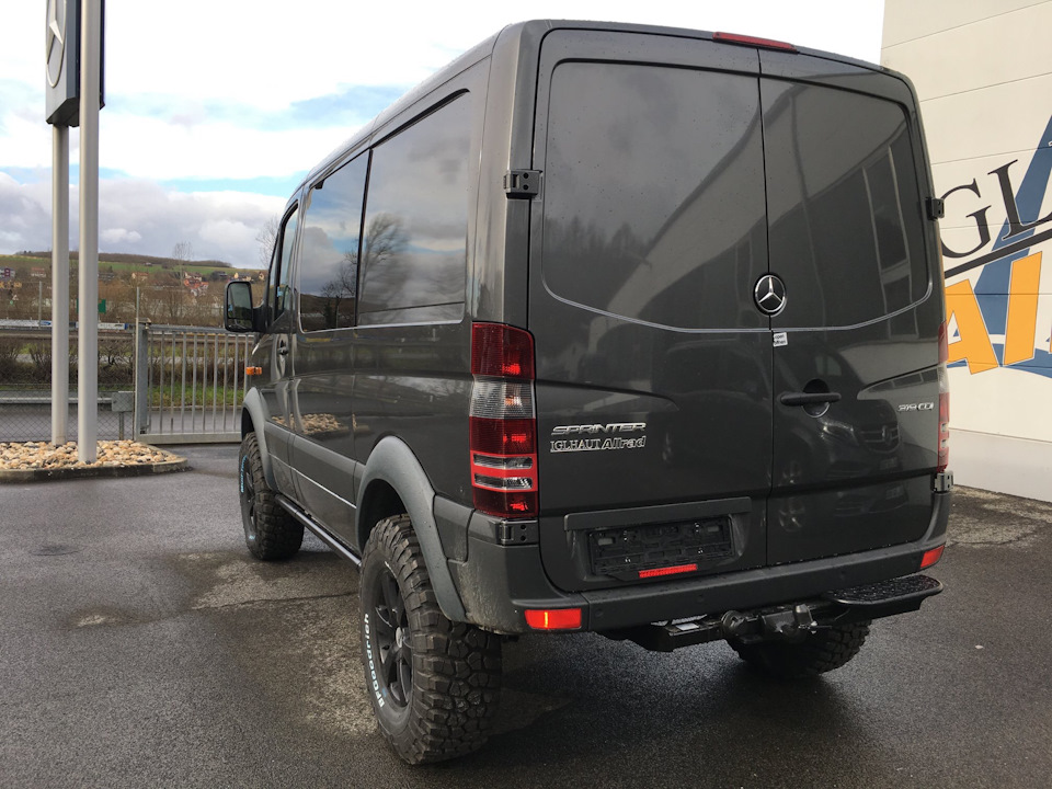

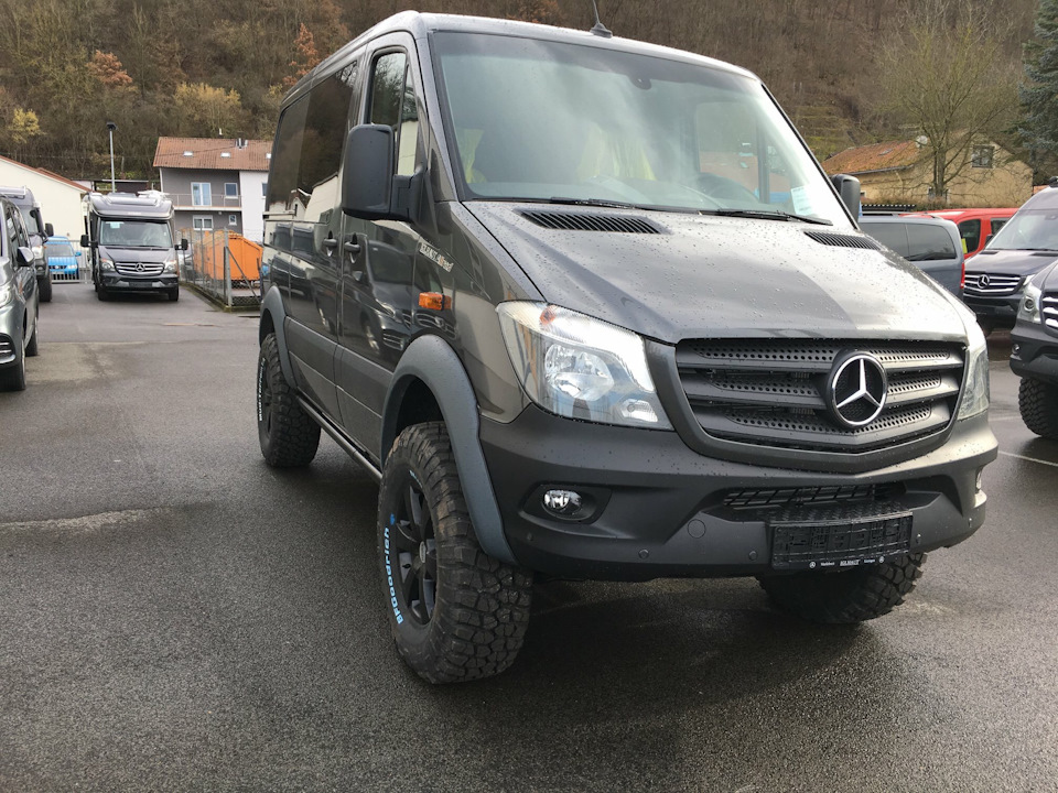

Видимо ступица на 6 болтов у Спринтера. Пересмотрел все свои фото из поездок и машины что читаю на драйв2.
ОМЕ крайние BP51 или как там они называются? Хз не ездил. Каяба потолще, ну хз. Когда цена проекта овер50, тулить лишь бы что. Ну и у всех контор, что делает такие машины, видел только Фоксы. Видимо, что-то знают. Туда не придти с своей коробкой, ставьте это. Как в салоне, когда выбираешь из списка доп оборудования.
#522 Timofeevich
Отправлено 15 November 2018 - 09:55
Там явно не родные мосты, меринов с шестиболтовой ступицей не "6х205" не знаю, 5х130 должно быть.
По поводу фоксов - если б ОМЕ поставили или каябу потолще - плохо б машине было или нет? Отличие ведь только в расширительном бачке и ремонтопригодной конструкции?
Imperator, там у старого Спринтера было 5х130, а у более свежего Спринтера/Крафтера 6х130. У Спринтера 2019 года 6х130. У Крафтера 2019 года 5х120.

Парни, а чего решили, что на том спринтерке колесья 35-е? Насколько я слыхал, в родные арки спринтера  без затирания колесья более чем 32" не становятся. По крайней мере на предыдущем поколении спринтера. Ну я вижу, что там подвеска на пару дюймов оторвана от корпуса и под рессорами тоже проставки, но при ходе подвески в арке один фиг места маловато и без резки там не обойтись если хочется колеса больше. В принципе, контора Iglhaut тем и занимается, что ставит в спринтеры раздатки с понижайкой делая 4х4 фулл тайм, ну и трохи лифтует его. Но они более 32 не ставят и говорят, что это предельный размер колес для их тюнинга.  А если лифтовать хорошо, свои проблемы вылазят.
А вообще такие автодома тяжеловаты, и габариты некислые, и ЦТ у них очень высоко, и база длинная, потому по проходимости им даже до некоторых паркетников ой как делекоооо... Ведь один клиренс решает далеко не все проблемы. А еще представил себе как при езде по неровностям начинает скрипеть мебель встроенная и как там все рвет\ломает в таком большом безрамном цельнометаллическом вагоне...
тут поболе 32х. Но больше 32 ставить, бред. Тут полностью согласен.

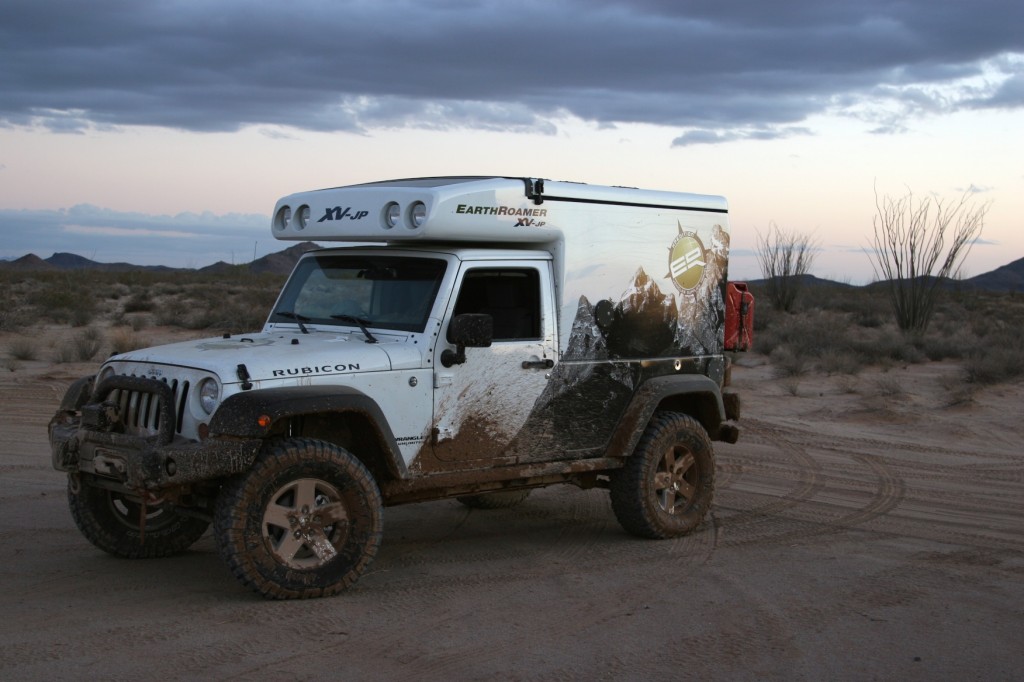

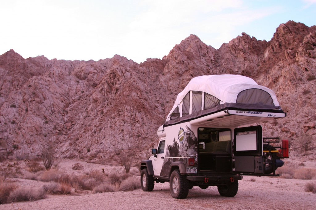

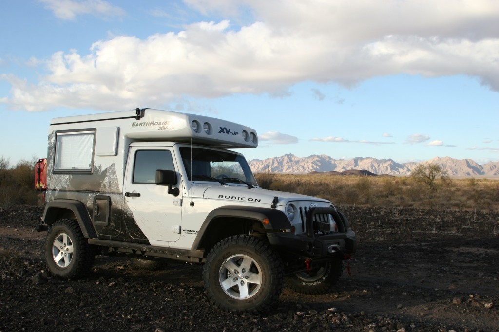

#528 Timofeevich
Отправлено 16 November 2018 - 14:36
IMG_5922-1024x682.jpgIMG_5889-1024x682.jpgIMG_5949-1066x1600.jpgIMG_5870-1024x682.jpgIMG_5704-1024x682.jpg
earthraomer-int-bed-seats-storage-vert1-earthraomer-int-seats-above-cab-storage-Earthroamer-int-back-1.jpg
earthroamer-int-bed-1-window-open-1024x6img_0645_std.jpgEarthroamer-int-back-fridge-open.jpg

Симпатичный Ренглер. Интересно какова конечная цена данного проекта? И какова длина спального места?
На аукционе видел с 5,7 Хеми с пробегом в 21т миль за 120к.
Спринтера, те что выше от 150к
примерно 195*147 (77*58дюймов)
