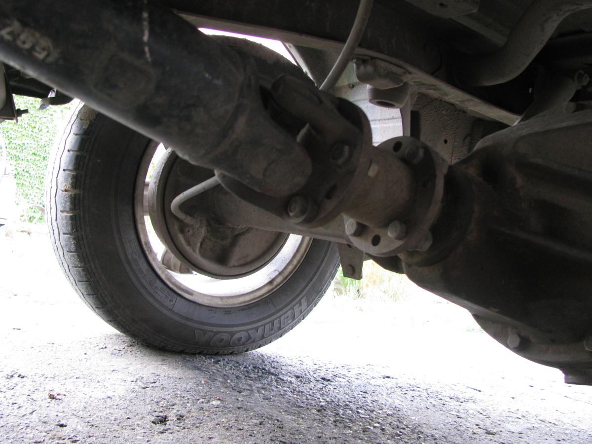

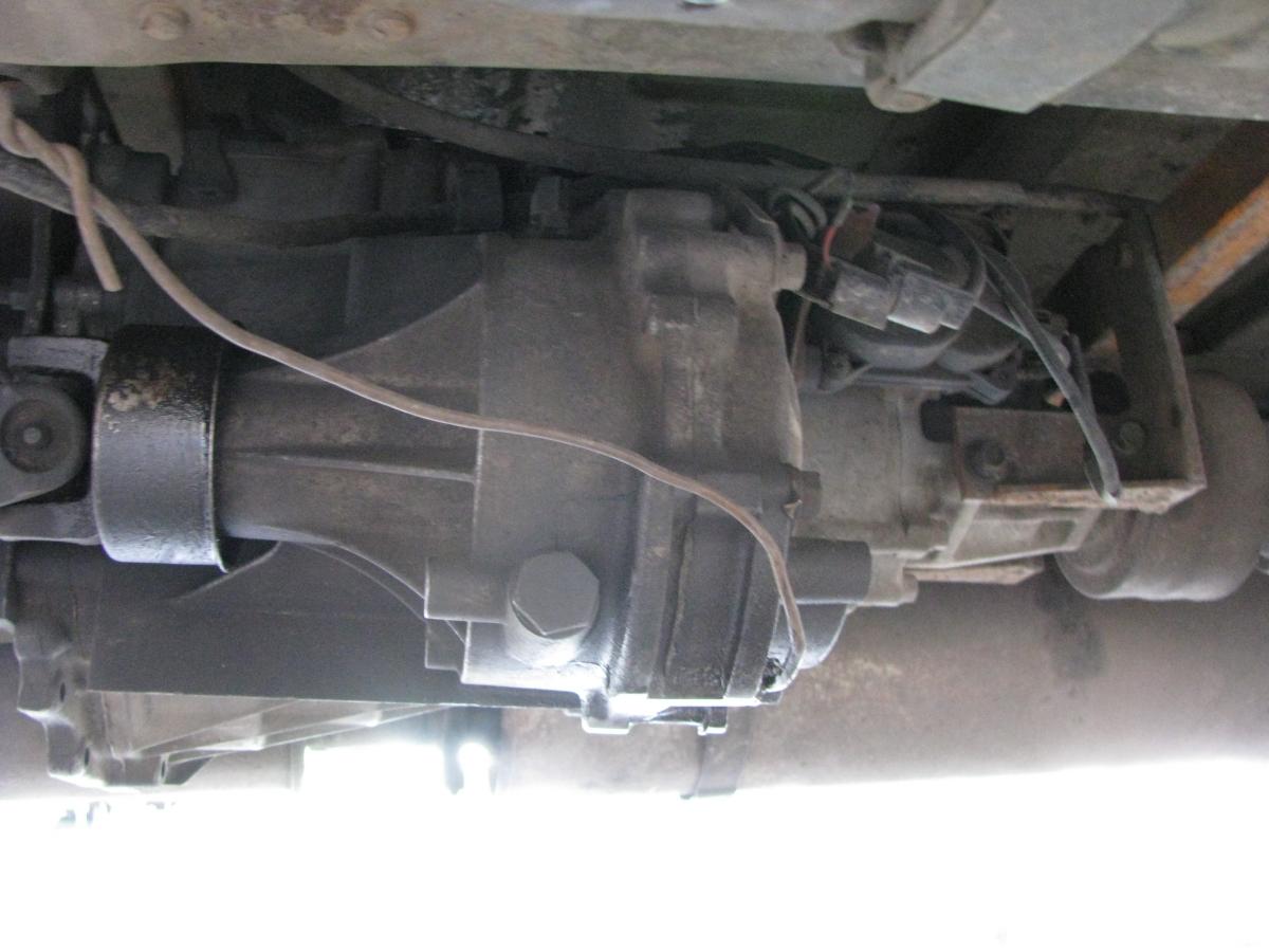

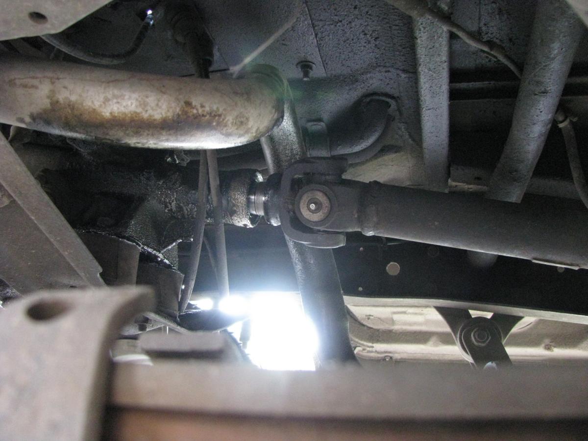

IMG_5376.jpg IMG_6206.JPG IMG_6207.JPG IMG_6208.JPG IMG_6209.JPG IMG_6210.JPG Eduardo,  В 2012 году поставил дизель ниссан ТД27Т 95 г.р.с ккоробкой от ниссан урван, в 2016 году поставил мост, раздатка от паджеро3, карданы от паджеро2. промкардан самопал, не балансировал. В этом году поставил хабы Амиса, до этого были трещётки от уаза, расход трасса 8.5, город до 10.

БармалеЙ, соболь был грузо-пас. мост на рессорах, до этого ставил балку от газели.

БармалеЙ,да всё стараюсь делать сам, так надёжней.

Eduardo,Комфортная скорость 90 - 100, разгонял до 130, колёса 225\70\16, без переделок можно засунуть 32 дюйма, по поводу спальных мест, ширина 183 см я спокойно сплю поперёк машины. Вчера приехал с охоты, пробег 218 км, экипаж 10 человек с амуницией, сегодня заправлялся, вошло 20л.
