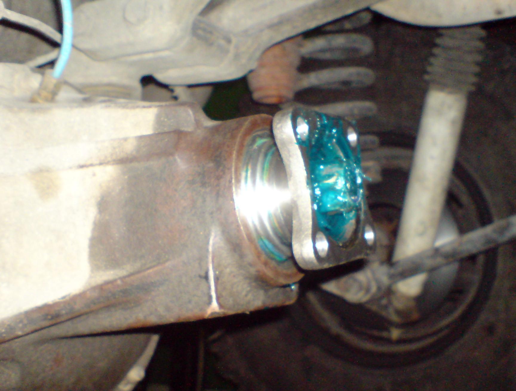

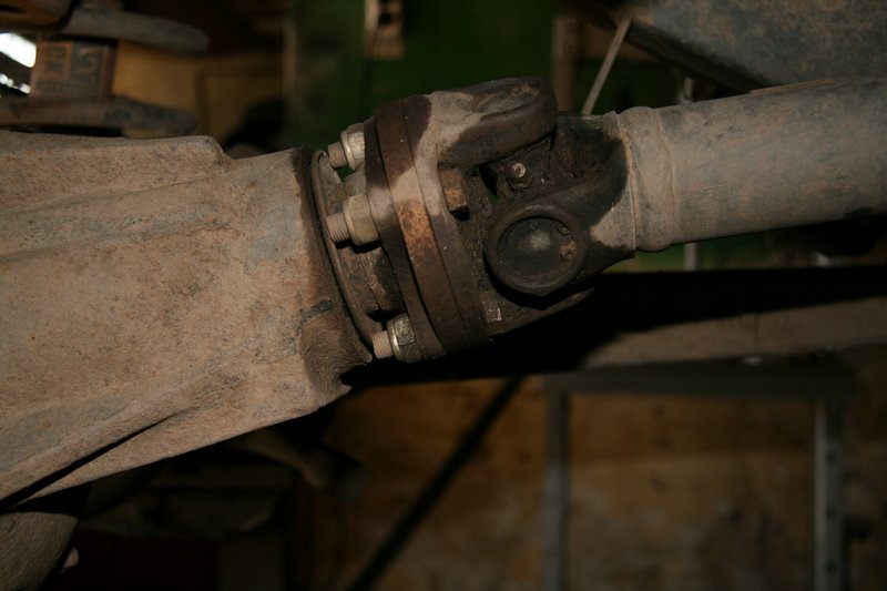

to DNK
Чтобы трава не потёрла сальник, в ЛР применяется стандартный комплект фланца редуктора STC3722. Устройство его таково, что фартук на хвостовике входит внутрь корпуса редуктора с о-о-о-очень малым зазором, и образует лабиринт с сальником (также входит в комплект) FTC5258.
Вот фотка как у меня сейчас, и так было раньше.
Кстати, почему-то трава больше наматывается на задний хвостовик, чем на передний.

В очередной раз попав на текущие сальники редукторов (передний и задний), а в придачу и на сальник раздатки, практически повторив совет Лехи, решили проблему защиты оных вот таким образом:
Задний:
Передний:
При этом задняя защита вращается вместе с карданом, а передняя сидит на корпусе редуктора. Посмотрим, какое решение эффективнее.
