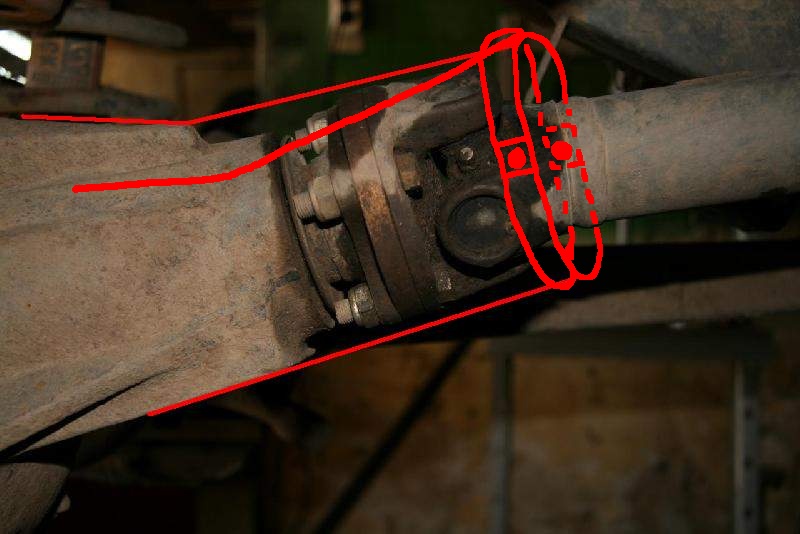

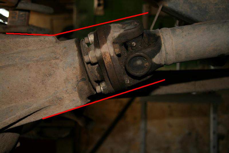

Раз тему подняли.... Я думал вот так можно сделать: приварить к корпусу редуктора сверху и снизу по куску арматуры. Нну или др.варианты материала и/или крепления, но суть та же.
Трава намотаться не сможет, т.к. расстояние между арматуринами очень маленькое.

Я вот ещё немного подумал :good:
Можно взять кусок см3 трубы подходящего диаметра или просто полосу металла, разрезать на две части, каждую дугу (половинку кольца) приварить соответственно к верхней и нижней арматурине, а посередине на стыке просверлить отверстия и скрепить их между собой болтушками. Таким образом мы получаем защиту и в горизонтальной плоскости. А для пущей крепости в гор.плоскости делать верхний крепёж в виде треугольника из двух прутков :smoke:
