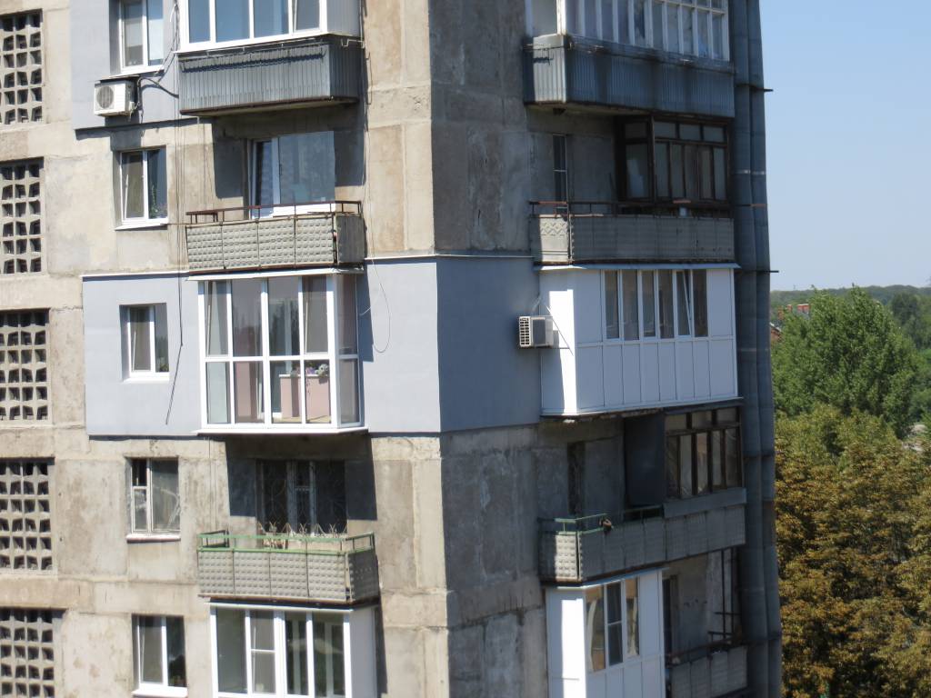

#79 SAMARAA
SAMARAA
  • Регистрация: 26 Feb 2009
  • 570 сообщений
  • Авто: Виртуальный джипппер
  • Город:г.Макеевка
Отправлено 27 July 2014 - 11:22
Однозначно, утепление всегда даст положительный результат.В любом случае станет комфортнее( теплее),а в случаях с поквартирными системами отопления и для индивидуальных домов можно пытаться считать и экономию финансов.
Самыми уязвивыми остаются многоэтажки с однотрубными системами отопления.Это типичные наши девятиэтажки,которых очень много и именно они сожрут весь газ на отопление, при этом в квартирах все равно будет холодно. Чтоб получить какое-то снижение оплаты за отопление нужно утеплить всю многоэтажку. Государство не будет этого делать,т.к все передано ОСМД, у которого таких денег и подавно нет. Скидываться всем тоже проблематично:платежеспособность жильцов очень низкая,у очень многих и так долги по всем статьям.А глобальная теплоизоляция (типа,как на фото) стоит немалых денег и по материалам, и по альпинистким работам.Владельцы квартир,которые утеплили свои квартиры таким образом,получат комфортное улучшение, но платить будут также, пропорционально площади кватиры в суммармом показании теплосчетчика на подъезд. Незначительное снижение теплопотребления разделят с ними все жильцы подъзда. У нас много все рассуджают о КПД котлов, теплых полов, теплонососов и т.п, но упорно не хотят рассматривать КПД системы в целом, в котором учитывается и утепление,и котлы, и система отопления.Сейчас основной бич- это однотрубные системы отопления в старых сериях домов. Они разрегулированы несистемными установками увеличенных радиаторов и труб, нерегулируемые,требуют больших расходов электроэнергии для перекачки теплоносителя. Пока мы не перейдем на поквартирные системы отопления, все эти утепления будут приносить только локальный характер для отдельно утепленной квартиры.А вот если мы перейдем на поквартирку, тогда уж каждый дополнительный сантиметр утеплителя, трехслойный стеклопакет в многокамерном профиле,каждая термоголовочка будет работать на сохранение кровно заработанного семейного бюджета. Звыняйте,что я про глобальное, но утеплять свою квартиру при имеющейся у меня однотрубной системе с П-образными стояками не буду: я на эти деньги включу или кондейку до -10, или банальный масляный обогреватель. В итоге получу меньшие затраты,чем на теплоизоляцию при данной ситуации.
