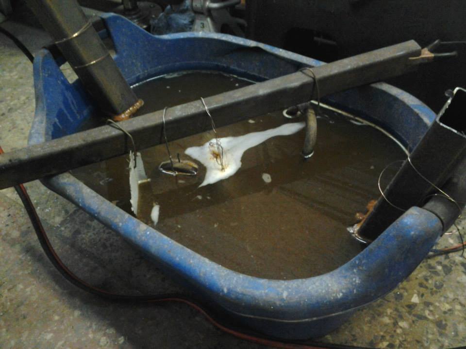

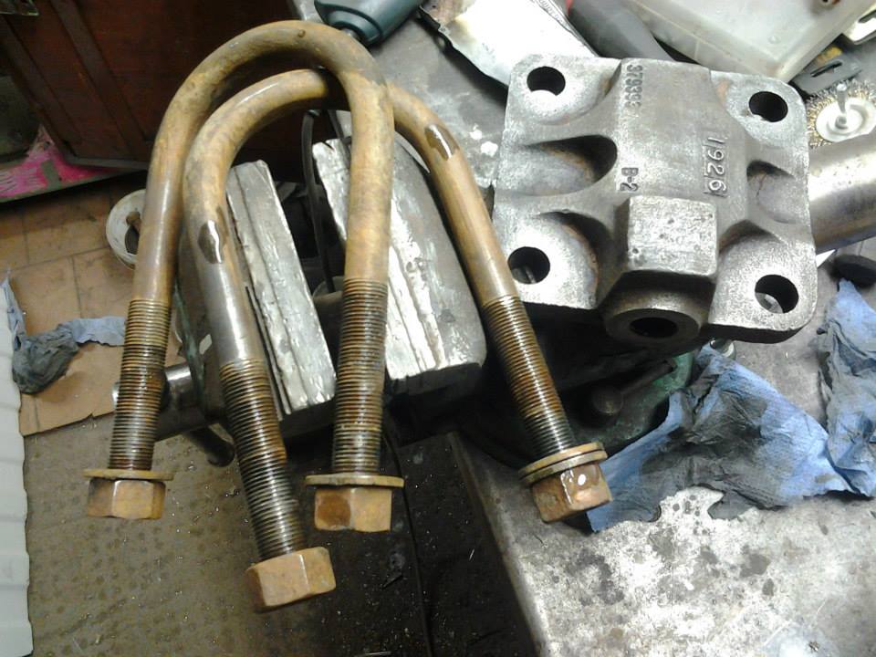

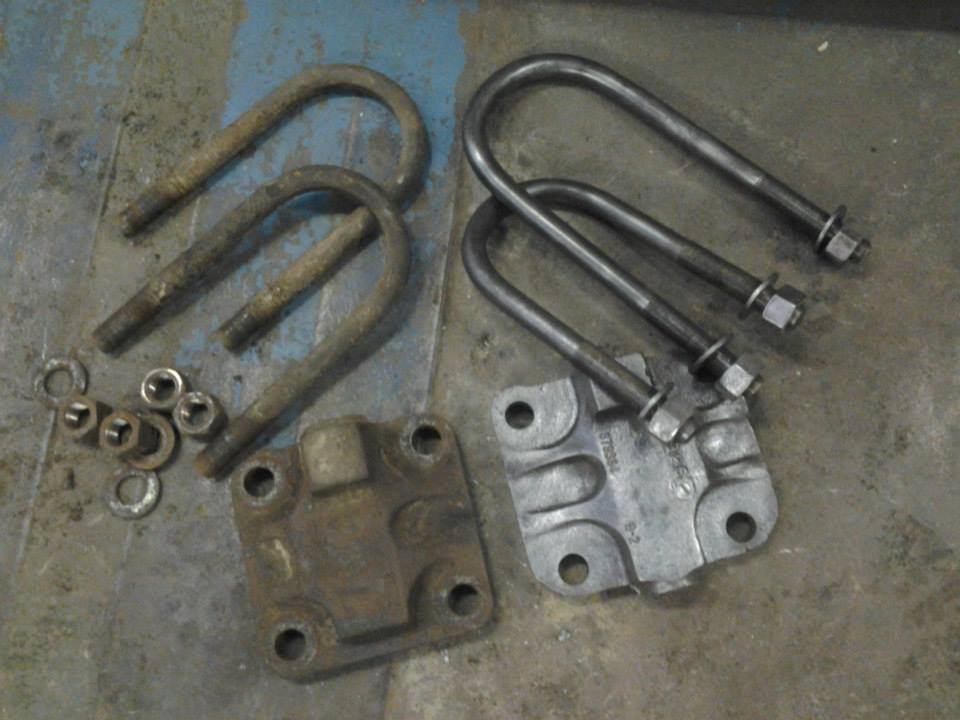

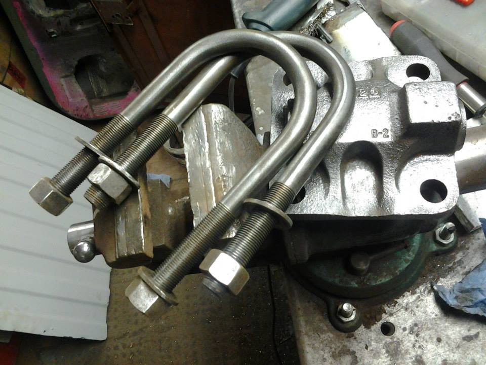

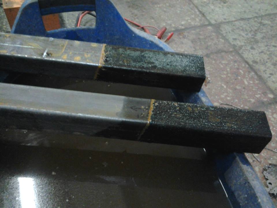

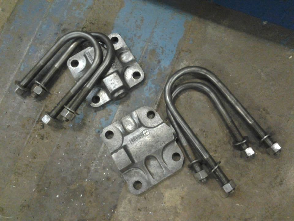

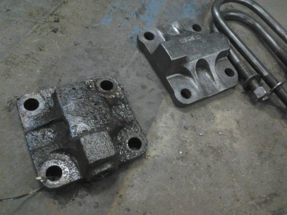

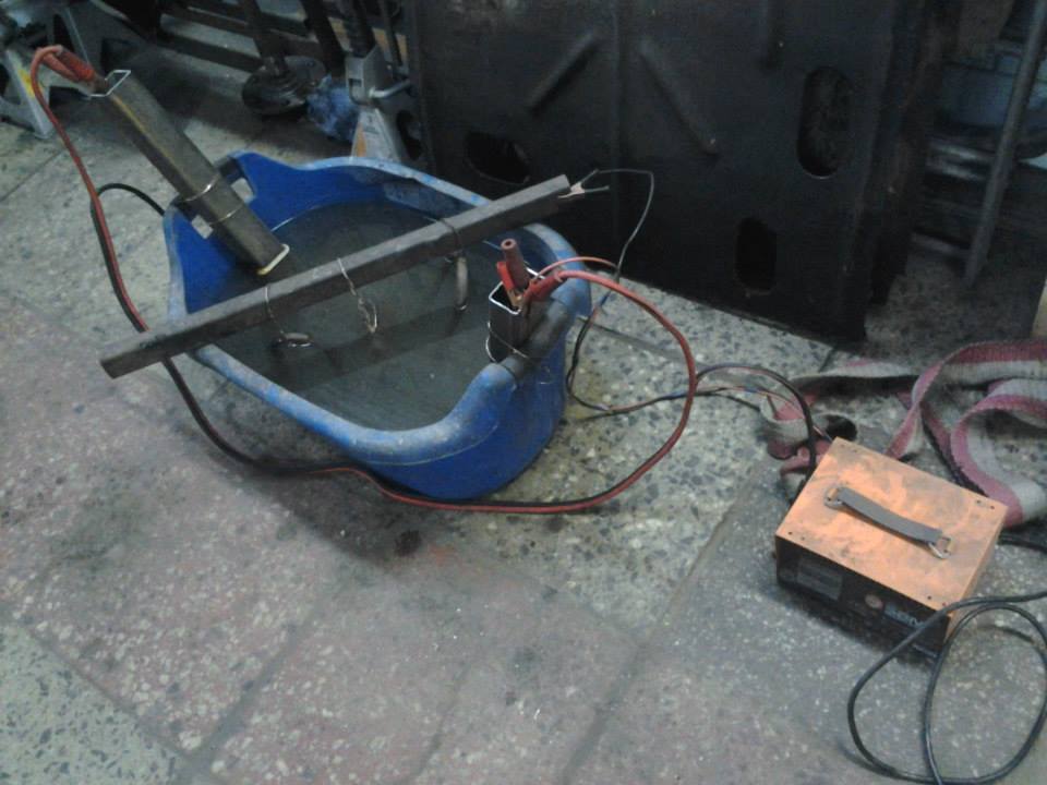

Заставила необходимость отреставрировать некоторые детали, обратился к Дяде Васе кулибину и сам то не умею оцинковывать, слышал об этом раньше, и перед этим пролапатил много литературы, и вот Дядя Вася сделал как двадцать лет назад делали.. Просесс проходил примерно вот как на этих фото.
Берется таз пластиковый, зарядное устройство обычное с проводами-крокодилами, налили воды и насыпали, размешали некий белый порошок! Всё это он соединил и размешал. Вставил две трубы цинковые, включил в розетку и пошли пузыри водородные и пена жуткая. Белый порошок кальцинированная сода Na2CO3. Дозировка по толмудам: американцы в литературе рекомендуют столовая ложка на галлон, наши - столовая ложка на литр, Дядя ВАся сыплет 200 гр на 20 литров воды. Разводить и запускать процесс надо в горячей воде. Второй раз раствор работает фигово, поэтому на каждую загрузку надо мешать новый раствор и мыть аноды. Время - от ржавчины от 2 часов, если часов 5 - даже краска отлетает. После процедуры детали надо мыть со щёткой под струёй воды и тереть. Да, и главное - это контакт с минусовой трубой, на которой висят детали - проволока с деталью, должна быть зачищена до чистого металла сразу.
Справа - сделанный отреставрированный комплект, слева - девственный, как было снято с машины, весь в гумне. Кстати на анодах скапливается немало окислов и надо их периодически чистить (2 часа обработки) Детали легко моются под струй горячей воды с одновременным потиранием металлической щёткой.

Я че то не понял, от куда идут два красных провода?
#4 Poloni
Poloni
  • Регистрация: 24 Mar 2013
  • 136 сообщений
  • Авто: Ниссан
  • Имя:Игорь Полонский
  • Город:Буча
Отправлено 11 March 2014 - 10:43
От плюса, там хитрого ничего нет, я так понимаю что от мощности БП зависит и скорость напыления.

Очень интересное описание, помогите разобратьсяться кто нибудь более детально - живу за городом и подумал что могу тоже самое изобразить у себы дома, вопрос таков, труба со вторым электродом это как я понял цинковая?
Сообщение отредактировал trim: 11 March 2014 - 13:41
#8 Never
  • Регистрация: 18 Oct 2008
  • 1070 сообщений
Отправлено 11 March 2014 - 18:05
Я сам так не делал, но из знаний физики из тех же журналов ТМ один катод это цинкосодержащая болванка, второй анод это сама деталька и электролит сода. Так и происходит перенос частиц цинка от плюса к минусу. Поправьте если ошибся.
