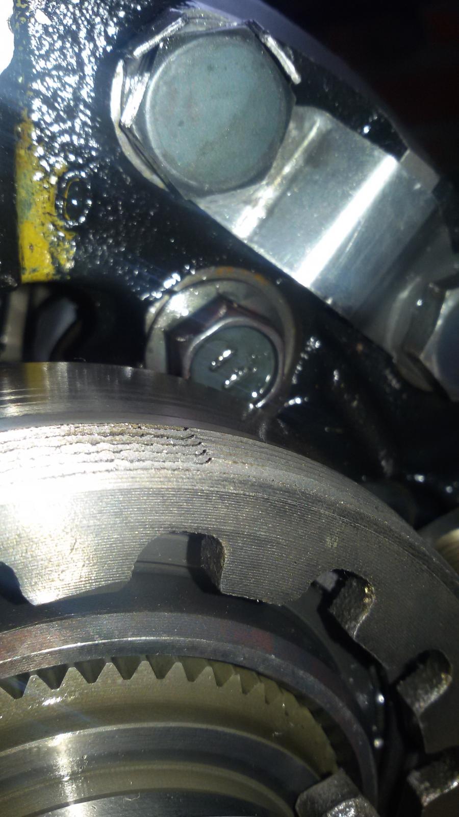

Как  то легко свернул переднийм  редуктор на своей 105-ке.Цепанул газон и задним ходом решил его вытянуть.Ну короче сам виноват.
Пары менял 30 тыс назад,число передаточное 4,88,пары нитро.
Вот после снятия редуктора появились некоторые вопросы на которые хочется услышать ответы.

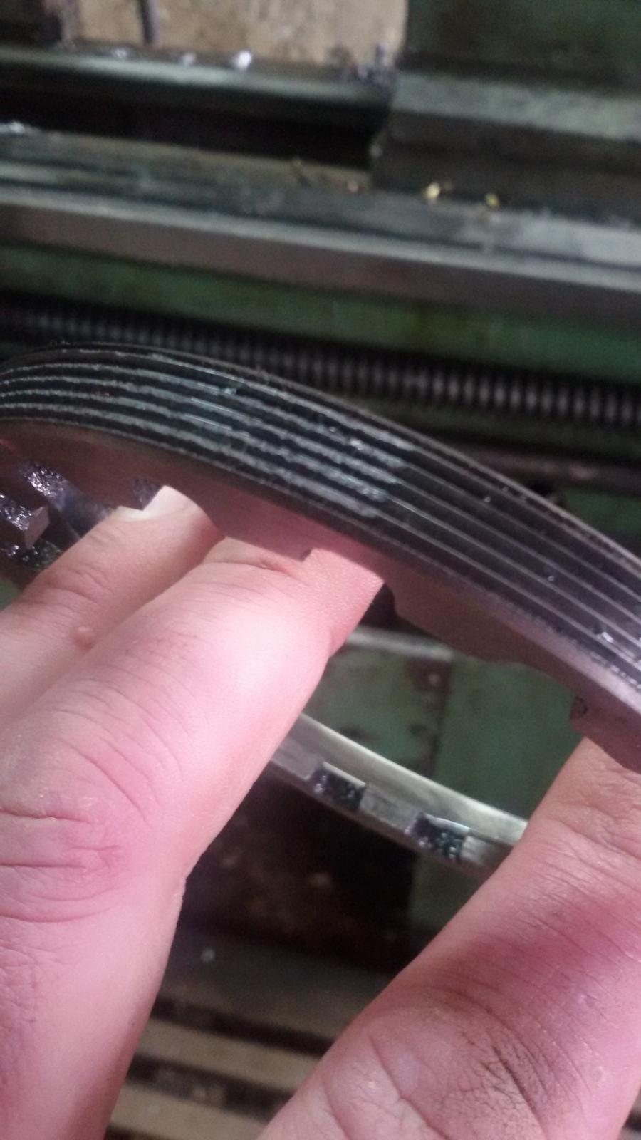

Первое что бросилось в глаза это очень большой зазор,около одного 1 мм,точно не помню.Также определился люфт диффа между боковыми подшипниками около 5 мм,отсюда и зазор вишел так как дифференциал с ведомой шестерней оказался как бы не зажатым.Когда сняли крышки подшипников то на большой прижимной гайке видны четкие срезы резьбы прямо по соединению крышки с корпусом.
20170208_124342.jpg  20170208_145921.jpg огол
Отсюда вопрос,как на этой гайке срезалось только часть резьбы,видно что ее выдавило в наружу при нагрузке.Неужели передние редуктора у тойоты на столько слабы?

Болты были затянуты на крышке ? Которая эту гайку сверху прижимает к корпусу ?  Пятно контакта на планетарке сфоткать и показать ?

Болты открутились при + - 80 НМ.Завтра выложу фото.
Еще гайка хвостовика открутилась очень легко,коротким воротком без особых усилий.

Андрюха напевно очепятався, там осьовий люфт на підшипниках діфа був 0.5-1мм, і зазор в парі до 1мм.
Правда на великій гайці (чугун) були роздавлені витки різьби, швидше за все при зборі гайку поставили навскосяк витків і притягнули скобою.

Подшипники при замене устанавливались новыми,мое предположение такое что при нагрузке крышку подшипника выдавило срезав резьбу на ней.Только не могу понять почему только в одном месте а не по кругу,мог ли мастер установить эту крышку слегка на перекосяк?
Андрюха напевно очепятався, там осьовий люфт на підшипниках діфа був 0.5-1мм, і зазор в парі до 1мм.Правда на великій гайці (чугун) були роздавлені витки різьби, швидше за все при зборі гайку поставили навскосяк витків і притягнули скобою.
Андрюха,передивився ще раз відео,5мм може і не має але 2-3мм точно є.

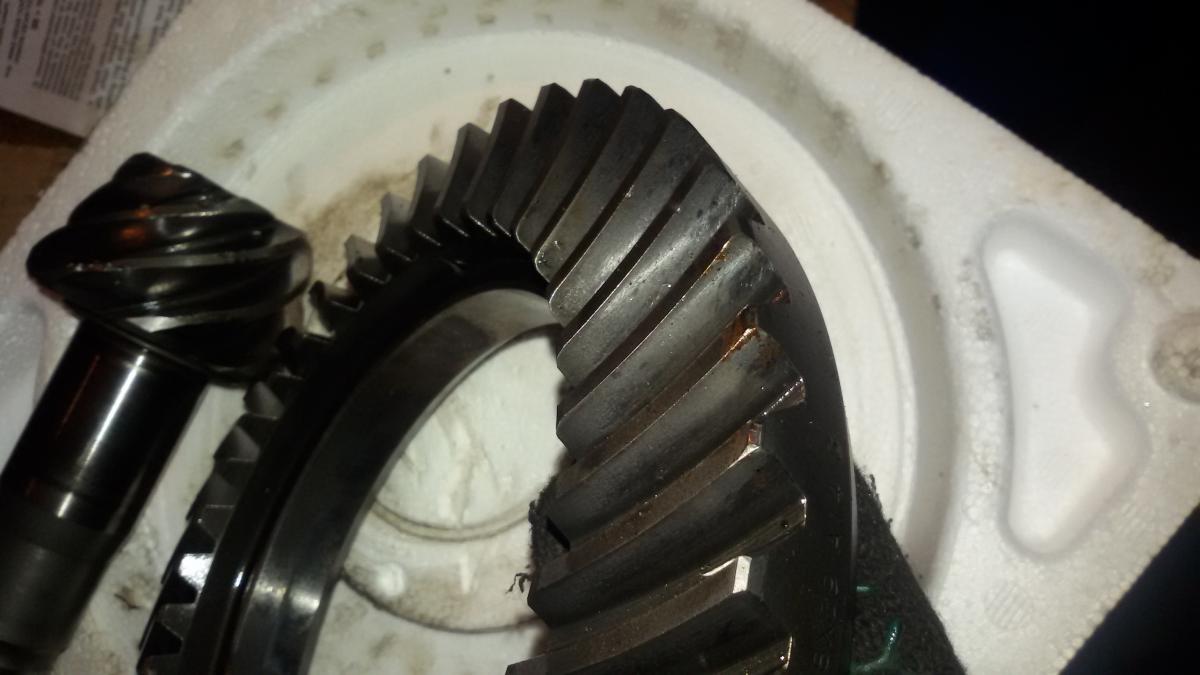

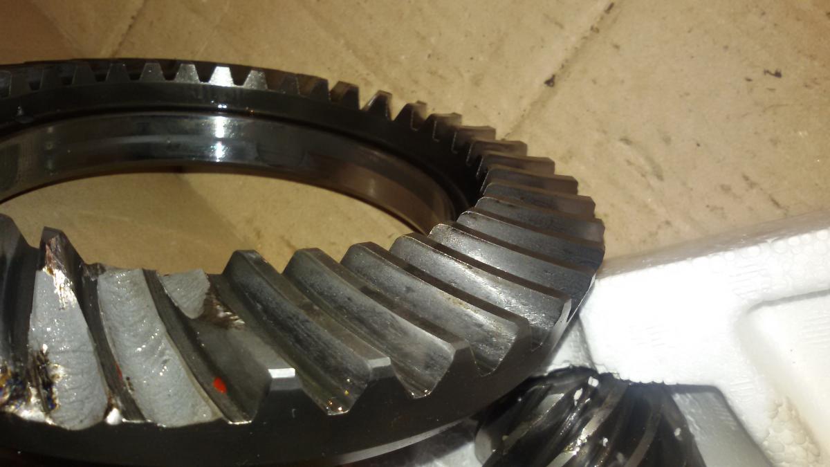

А можно фото пары?

Пару-тройку раз рвал переднюю пару на 80-ке ))) но ни разу не было такого прикола с крышкой подшипника :68:А можно фото пары?
Завтра выложу,с телефона не умею.

Такое пятно только если затянута криво, или бугеля перепутали или не родные..
Было один раз давно, на жиге главную пару мучал,тренировался.... хотел схитрить и поставить эти гайки под натягом, чтоб долго не закручивать..  Точно такое пятно было после осмотра...

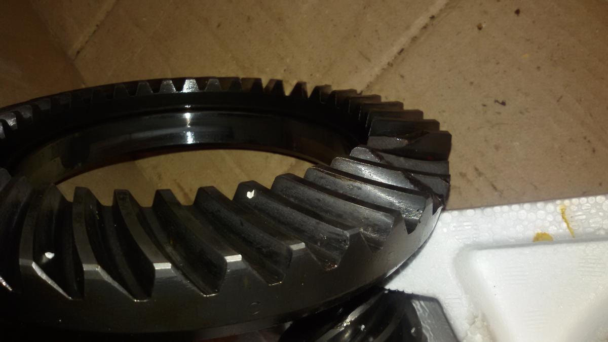

Пятно контакта перед разборкой не смотрел,выложу фото просто поломаной пары,может на ней что то можно будет рассмотреть

Я так понимаю, что диференциала подшипники слева и справа поджимаются гайками хитрыми (на фотках в первом посте такая с повреждением резьбы) ?
Если так, то пятно контакта особой роли не играет. Тут думаю не главная пара слабая, а конструкция корпуса. Фоток бы побольше.
