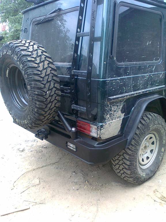

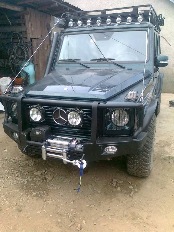

Минулого тижня закінчив роботу над силовим обвісом Геліка ,може хтось візьме на озброєння деякі нюанси
  • sanekm это нравится

По передньому є питання, Робі:
отака хитрозагнута труба аж на крило - має якийсь зміст, крім естетичного?
На цегорічному Кордоні позбувся фари і решітки якраз через аналогічну форму кенгуріни - горизонтальний патик збоку зайшов в передок рівно на стільки, на скільки була вигнута та труба.
Тобто якби була вертикальна - такого би не було.
#667 fixsator
fixsator
  • Регистрация: 24 Sep 2011
  • 72 сообщений
  • Авто: ГАЗ69
  • Имя:Роберт
  • Город:Перечин
Отправлено 25 June 2014 - 22:42
Конструкція морди геліка така,що клик боковий іде дуже під себе і якщо зробити як ти кажеш то получиться що при фронтальному ударі спочатку буде бити дуга а не бампер.Але в оффроїді буває усяке,наставиш різних защіт а одна палочка всерівно залізе і пробє радіатор чи наробить іншоі біди
Судя по фото передка весу в бампере кг 50
#670 robos
robos
  • Регистрация: 24 Jan 2013
  • 283 сообщений
  • Город:Vinica
Отправлено 26 June 2014 - 14:07
Я думаю больше.

Як можна по фото судити про вагу бампера.Тим більше що машина ще не ліфтована :228:
#672 vermic
vermic
  • Регистрация: 06 Jul 2006
  • 831 сообщений
  • Авто: Toyota 4x4/MB-E
Отправлено 30 June 2014 - 22:16
Ну так а сколько же он весит?

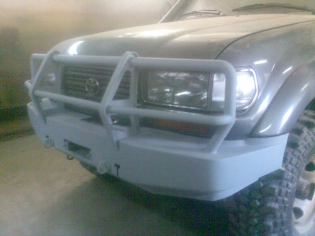

Шановні,я виклав фото не для обговорення ваги силового обвісу ,а для людей які може візьмуть собі на озброєння деякі форми чи дизайн .Є власники машин яким не договориш ,що так чи інакше недобре.Клієнт завжди правий.Жаль не поважив бампер.Ось на фото який робив минулого року його вага 32.5кг товщина металу 2.6мм
Сообщение отредактировал fixsator: 01 July 2014 - 18:45
Роберт, ты не обижайся, тут принято высказывать свое мнение, критиковать и так далее, что даже очень хорошо и получается коллективный разум. А бампера у тебя очень хорошие, с весом то такое, каждому свое.
Если не секрет, как изготавливались угловые радиусные части бампера?

  • Город:Перечин
Отправлено 11 July 2014 - 23:02
Стараюсь завжди чим більше робити ізгибів без сварки ,але тут на геліку вирізані верх і низ по шаблону а лицьовачастина гнута від лебідки аж до кіня клика ,тобто ліва або права сторона має лиш три деталі
