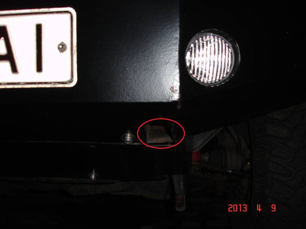

Отправлено 08 April 2013 - 17:29
Где, как и за что хайджек цепляешь?
У меня под противотуманками в бампере отверствия есть под хайджек.
А можешь выложить фотки, ато я не представляю как и где это должно быть, пожалуста!

Отправлено 09 April 2013 - 19:36
Спасибочки, приятно такое прочитать! :453:
Да, ты прав по своему. Но с тросиками приятней, более защищённым себя чувствуешь! А когда устанавливал бампер, ездил на охоту без них, то по привычки, что тросы стоят парочку раз могла бы пострадать машинка.... Реально они помагают...
Темно на улице, но розглядеть можно.
#531 VOIN
Отправлено 09 April 2013 - 21:05
Смотрю обсуждается отверстие в бампере под Хаджек. И тут хочу напомнить многим об одном чудестном свойстве Джека - с его помощью можно выкинуть(сбросить) автомобиль из колеи. Вот та дырка которая на фото совсем не подходит для такой цели. С квадратной дыркой любой крен авто влево или вправо приведет к заклиниванию Джека в этом отверстии. Для этого идеально подходит система дырки для Джека "буратино", о чем писали в этой теме не раз. Системы отверстия квадрат или Т-дырка приводит к серьезному заклиниванию домкрата в бампере и потом вытянуть его весьма проблематично.
Хорошо, Виталий, спасибо, буду перечитывать и искать!
