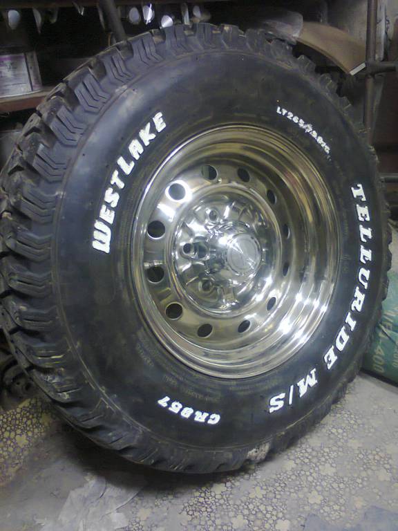

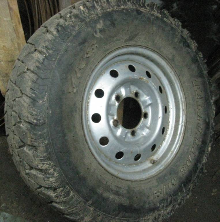

А я, вот, пробовал поникелировать свои уазовские диски. Правда на них была жуткая коррозия под краской (местами выело больше 1,5 мм вглубь металла), поэтому результат не идеален, но как для первого раза (поучиться)- пойдёт. Будет время - проработаю и переделаю.
Процесс намного сложнее чем цинкование, что описано выше. Куча разных нюансов - очень сложно.
За колпачки спасибо mobi.
вот фото до и после...
