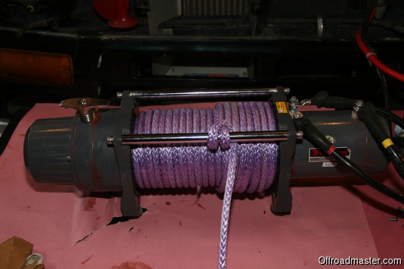

1. Можно взять обычный медный кабельный наконечник квадратов так на 35 и обжать кевлар. Потом прикрутить тем же болтом, что и трос.
2. Или для пущей крутости-надёжности взять аллюминиевую гильзу для сращивания кабеля , опресовать кевлар, конец расплющить и просверлить отверстие. Прикручивать, как и в первом случае, штатным болтом, и сверлить барабан не прийдётся и кевлар не повредится.
#85
ВНЕ САЙТА
Отправлено 05 April 2007 - 21:58

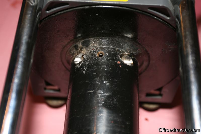

Просто на болт держать не будет.Сразу не понял вчём сложность, увидел фотки и вот что пришло на ум:

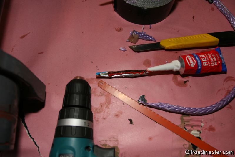

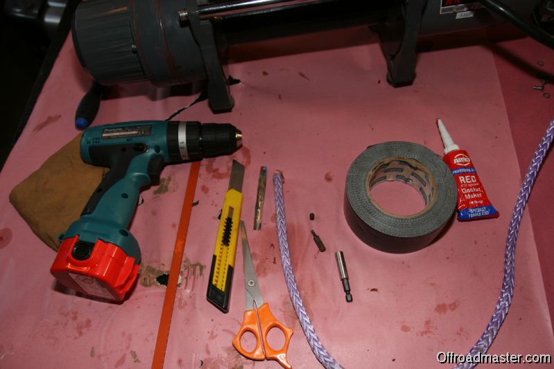

отверстие в барабане уже есть. Просто его до конца просверлить нужно, Чтобы кевлар заправить. А обойма это то, что я сделал. Только не алюминиевую, а из жести.
#90
ВНЕ САЙТА
Отправлено 06 April 2007 - 14:04

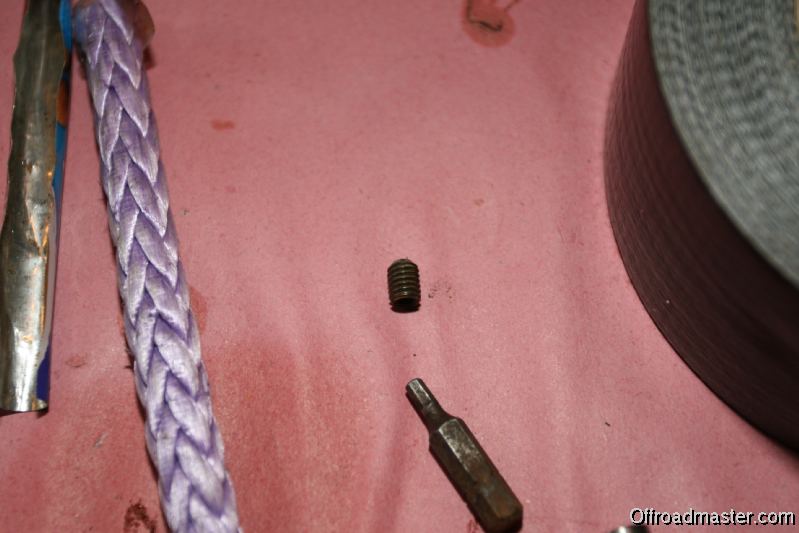

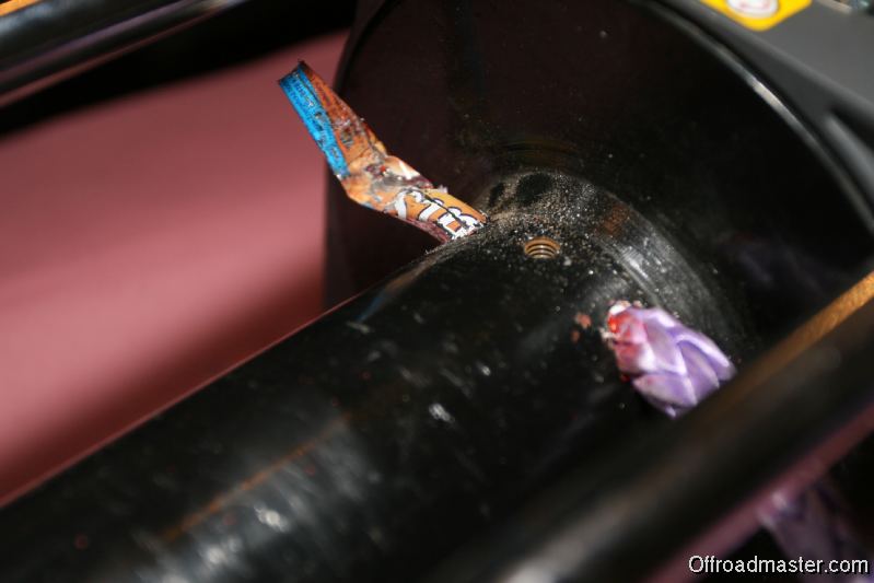

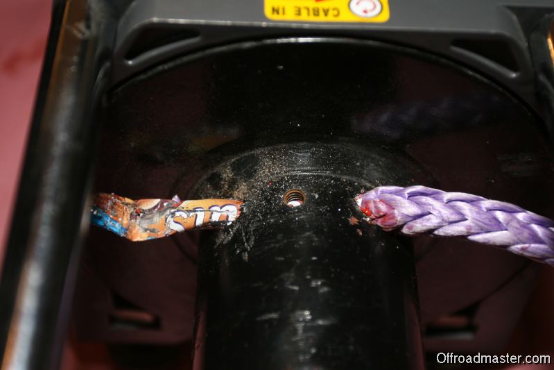

Винт до упора.Саня, а винт жестянку не прорвёт? Закручиваел его до упора или "с чувством"? Дёргать хорошо пробовал?
Жестянку не прорвал.
Тянул совсей дури. Не шевелится.
Жестянка толстая, и на герметике.
Если, недай Бог порвется трос, то на месте можно легко извлечь из отверстия конец троса с гильзай. А алюминий высверливать надо!

А чем не устраивает опресованный конец кевлара, как я предложил? Не то что высверливать, а и сверлить ни чего не надо...

Я тоже об обжимном варианте думал. Только его надо куда-то спрятать, дабы тросу не мешал сматываться. Собираюсь при разборке, чистке и смазке лебеды рассмотреть детальней - куда его прятать. А вот зажимное устройство лучше делать на винтах - можно повторно зарядить в случае чего.

Как и раньше, на АТЛ я на двух лебедах (Славику и себе) крепил трос просто внахлест пятью-шестью витками. Был бы скотч, было б проще, но и без него не составляет труда горизонтально положить конец троса на барабан, пропустить по нему 5 витков внатяг, и иметь надежно держащийся трос.
Америкосы продают кевлар вот с таким крепежом на конце:
http://cgi.ebay.com/...bayphotohosting
тоже на вид неплохо, но опять-таки - а если сорвется?
Мой же способ проверен и прост, как ... УАЗ.
Все данные советы применимы к кевлару как единственному адеватному инструменту в трофи на лебеде, и да простят меня те, кто тяжеленную и скрученную сталь на себе таскает по болотам.

Неплохо бы, Саня, учитывать, что возможно тебе самому придется отдирать трос от барабана, когда ты порвешь трос и тебе придется оторваный кусок пристраивать. Причем еще где-нибудь под водой.Трос закреплен теперь так, что никто его с барабана не вытянет!!!
Проще всего рассверлить отверстие, продеть в него трос и завязать узел.
#100
ВНЕ САЙТА
Отправлено 15 November 2007 - 18:09
Так это практически тоже самое.Неплохо бы, Саня, учитывать, что возможно тебе самому придется отдирать трос от барабана, когда ты порвешь трос и тебе придется оторваный кусок пристраивать. Причем еще где-нибудь под водой.
А петлю с барабана руками и под водой снять легко.
Я решил обойти использование отверстия так как оно само может и обрезать трос.
