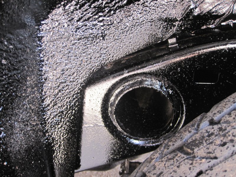

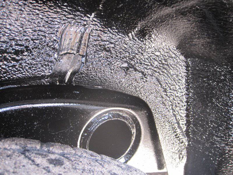

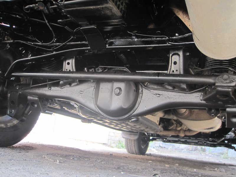

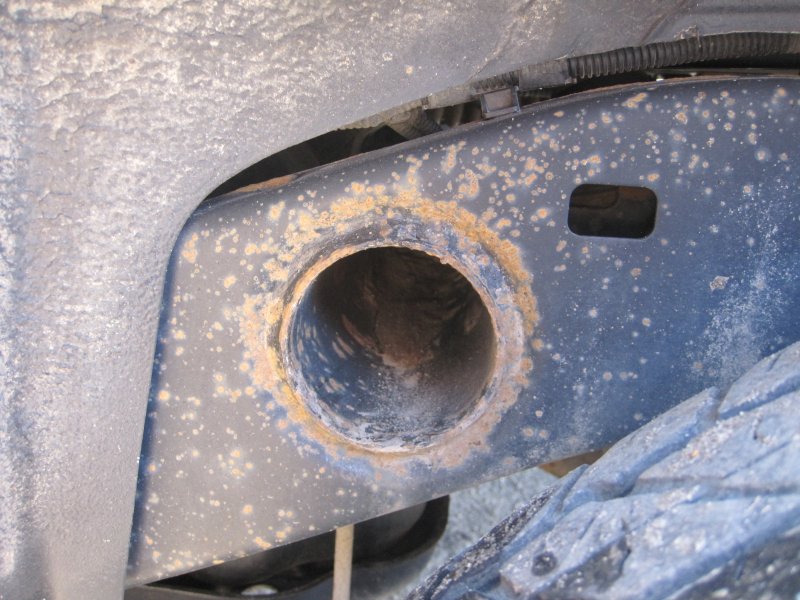

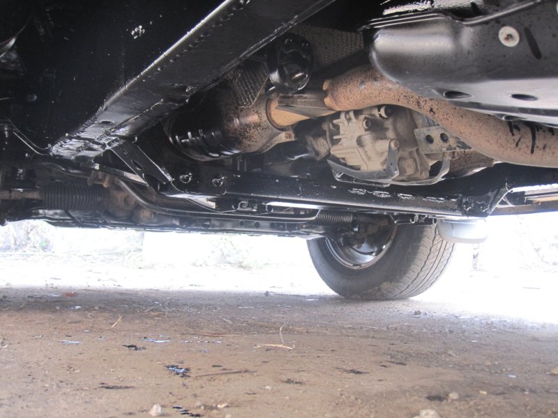

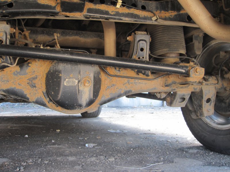

Тектил ML для внутренних полостей или растоп в закрытых полостях лучше любой древней болтушки, только расстоп в раму я бы не заливал, он остается все время липким и на него поналипает много песка и грязи, которые потом будут держать влагу, создавая парниковый эфект.
Также Текнил по наруже, обновляю раз в год некоторые места, которые обдираются в основном механически на покатушках или охоте и потом уже вступают в действие соли соли, вот пару фото для примера как было до и после, а потом в сентябре-октябре легкое восстановление покрытия. Что хорошо что под слоем металл не преет.
