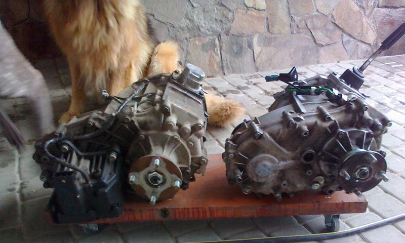

Мне их логика тоже непонятна. Рискну предположить для чего же АКПП с парт-таймом. Как известно АКП немного медленней в динамике, а разгон на задке немного быстрее чем фул-тайм. Вот они и решили скомпенсировать и уровнять динамические характеристики обоих вариантов. Ну это так - мысли в слух...
Это есть один из недостатков парт-тайма. Вот было бы здорово такой алгоритм: подключение передка и след движение рычага, это межосевое блокирование.
Наверно потому разные передаточные числа в мостах у МКПП и АКПП.
Разберусь с ангиной и приступлю к вскрытию этих штуковин ..... интересно можно ли навоять так чтоб в партайме межосевой отключался?! Вскрытие покажет )))

Еле понял о чем речь. А это идея , в раздатке парт тайм поставить диференциал
Пака сам не знаю что там надо будет ставить. Вот когда разберу эти роздатки, вот тогда поделюсь конкретными мыслями. А пока только домысли.

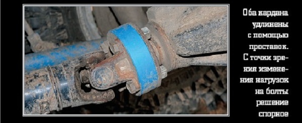

А что если избежать замену переднего кардана на более длинный вот такой хитростью как на фотке

#32 VOIN
Отправлено 29 October 2010 - 14:23
Эти удлинители простой и быстрый способ установки нестандартного кардана. Вполне, ток хорошего токаря надо.
А можно из алюминия? или обязательно из стали?
#34 VOIN
Отправлено 29 October 2010 - 15:17
Уверен что можно, почему нет? Даже меньше центробежные силы.

Я тоже считаю что проставку на кардан можно смело точить из алюминия. Для большей убедительности пример - проставки на колеса. Поэтому смело.

Так чем вскрытие окончилось то? Что решил то делать или от идеи пришлось отказаться?
#40 SERGO
SERGO
  • Регистрация: 15 Apr 2008
  • 1640 сообщений
  • Авто: TLC 200-Дракон
  • Имя:Серго
Отправлено 15 December 2010 - 23:32
не отказался. Собираю запчасти, раздатка уже полностью укомплектована. Сейчас занялся трещинами фартуков.. следующий этап будет фултайм)))) думаю новый год буду встречать с фултаймовой раздаткой))))
