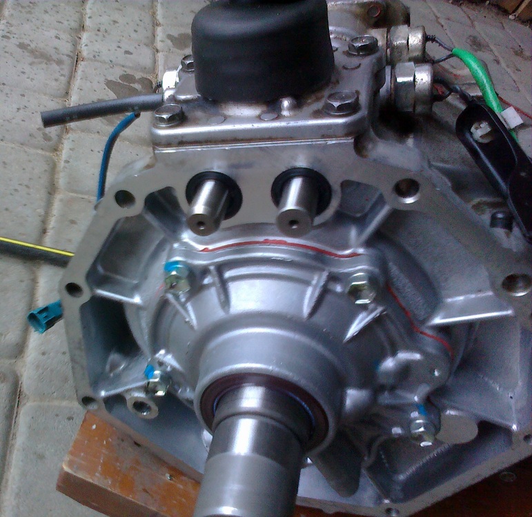

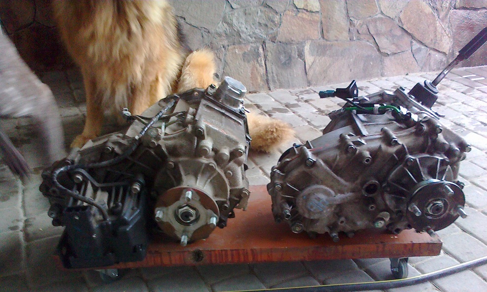

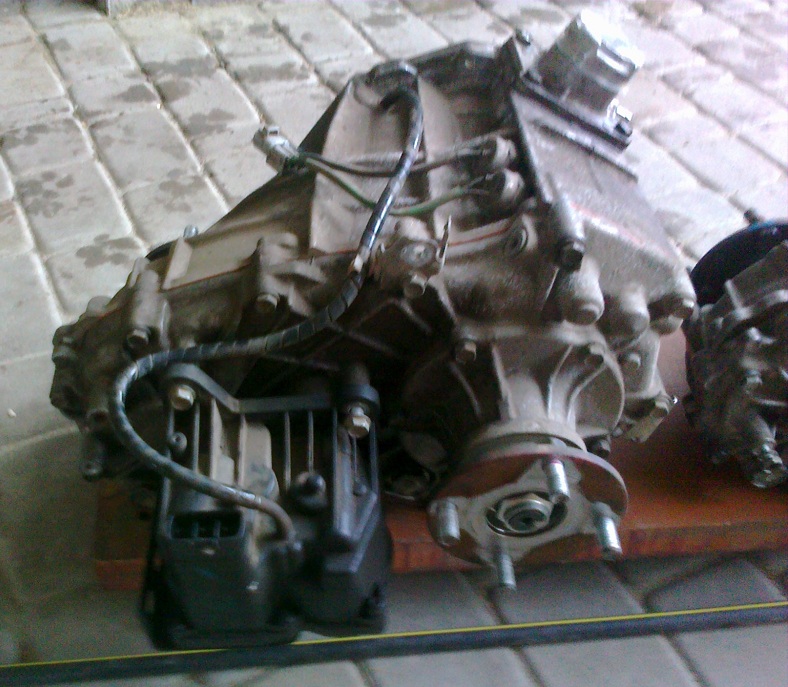

Как уже писал раздатка от Прада на 3 сантиметра больше раздатки FJ с АКПП и ест еще много различий, например на прадовской раздатке прикреплен черный пластмассовый блок -походу этот блок и включает межосевой блокиратор. по креплением вроде становится, после обеда буду примерятся к машине.
Для наглядности чуть позже выложу фотки раздаток с сравнительным анализом.

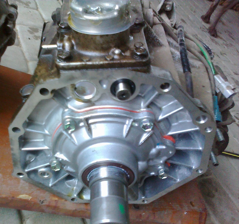

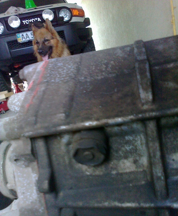

Вот и фотки раздаток.

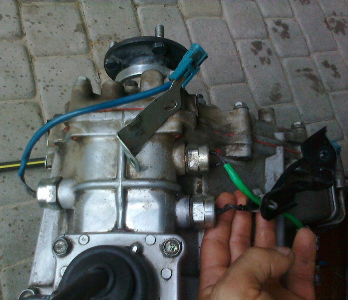

Также на фото видно что у прадика отсутствует "Датчик раздатки" номер по каталогу 84222-35110 :303: там стоит заглушка

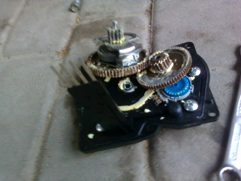

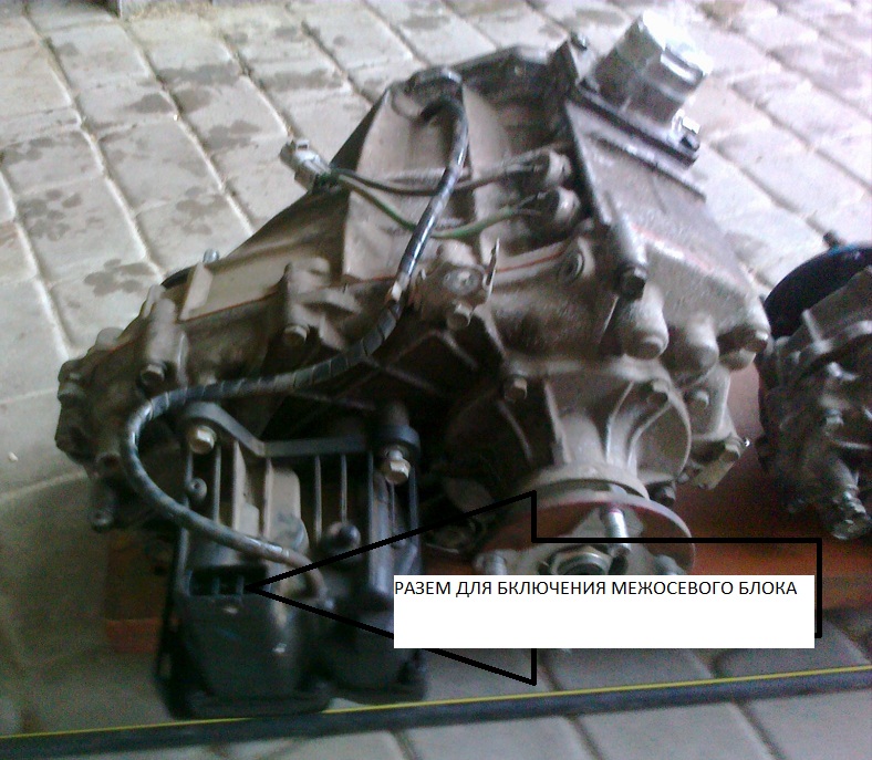

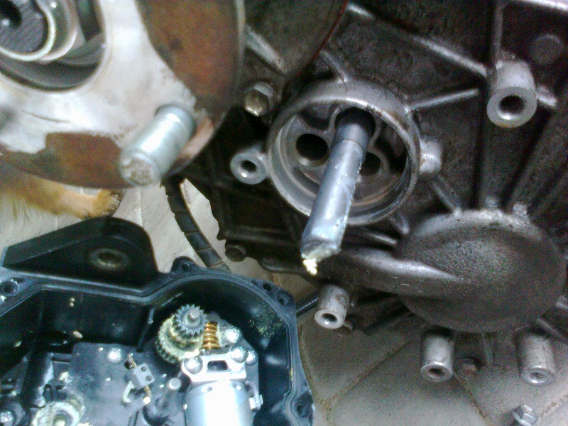

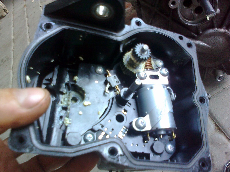

Понижайка включается механически. Электрикой включается межосивой -на фотке механизм котори включает межосивой. Электро моторчиком приводится в действие пластмассовые шестерни которые задвигают и выдвигают штангу включения межосевого
