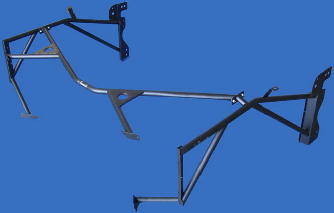

Все получил в целости и сохранности, и сразу же полный комплект был установлен на автомобиль. Несколько дней уже передвигаюсь в активном режиме, как и писали выше отзывы, очень доволен своим решением установить комплект фендеров и подушек, а не то что мне предлагалось по месту у нас разбирать пол машины, сверлить дырки в фартухах и ставить доморощенный каркас из труб. Сразу очень смутили лишние железяки в самом подкапотном пространстве, которые перекрывают доступ к самому мотору и говорят о том что в машине делались серьезные кустарные переделки по кузову.
Уж очень не хотелось мне сверлить порядка 25 дырок в тонких слабых фартуках и других местах кузова, что естественно ослабит прочность элементов кузова и коррозионную стойкость. Из недостатков также приведу аргументацию Виталия. Для установки каркаса:
- необходима полная разборка передней части кузова - это дорого, долго и машина никогда уже не будет собрана так, как ее собрали на заводе.
- для инсталляции конструкции необходимо немало времени и усилий, необходимо помещение - комплект же из подушек и фендеров ставится за пол дня без разборки авто и установить его можно на любой площадке во дворе, гараже, даче..
- внешний вид после установки Фендеров никак не меняется, все выглядит как штатный заводской элемент конструкции автомобиля, чего никак не скажешь о нагромождении труб под капотом, как инородный элемент.
- при наличии очевидных трещин на фартуках они перекрываются фендерами их не видно и они не портят внешнего вида.
- вес каркаса больше в десять раз чем вес фендеров.
- цена каркаса в два раза дороже чем цена комплекта из подушек/фендеров.
И в заключении повторюсь, что я очень доволен что меня не сбили местные умельцы и я не ввязался в этот дорогостоящий ремонт. Ребята спасибо вам, мы все установили по инструкции быстро и без каких либо переделок.
Вы правильно перечислили недостатки метода с каркасом, мне тоже наши местные умельцы предлагали подобный вариант,img146.jpg надо все разбирать, сверлить дырки, стоит дорого, в итоге под капотом получаешь черти что.
Отказался я однозначно в пользу киевского комплекта и слава богу что принял такое решение. О проблеме забыл полностью езжу как хочу и где хочу. Кстати, товарищь ездит с каркасом больше года и жалеет, какие то у него там шумы толи скрипы, уже подтягивали ему каркас, он заметил что в местах дырок ржа появилась, хотя подкрашивали, кузов играет и все время трется об этот каркас, как то так. Короче жалеет, а машина у него свежая, 09 года, вот так. Так что я всем коллегам советую ставить киевский комплект, они придумали отличный вариант защиты от трещин.
