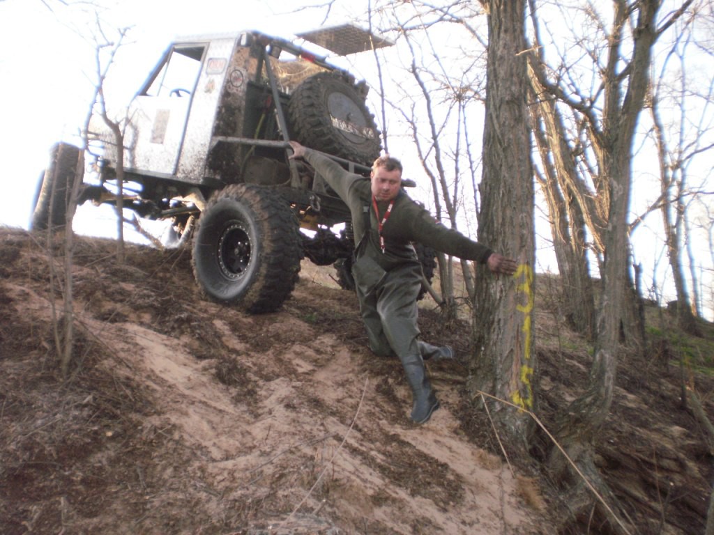

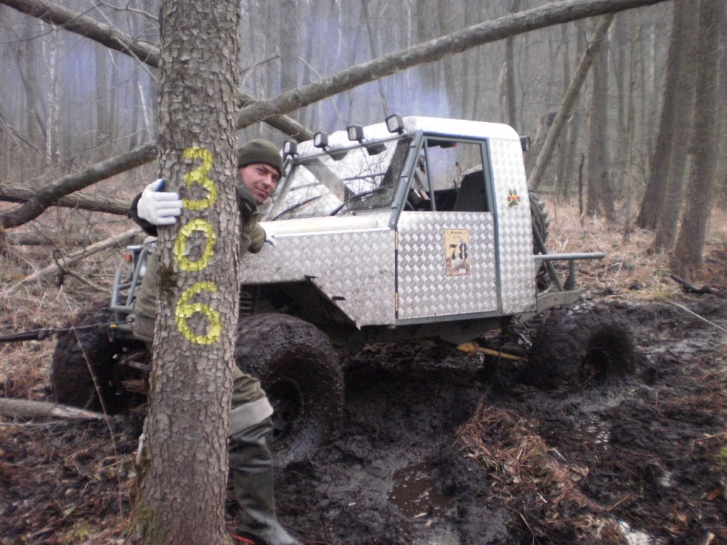

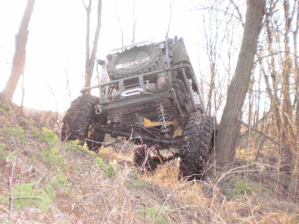

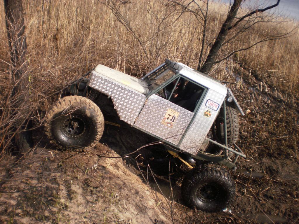

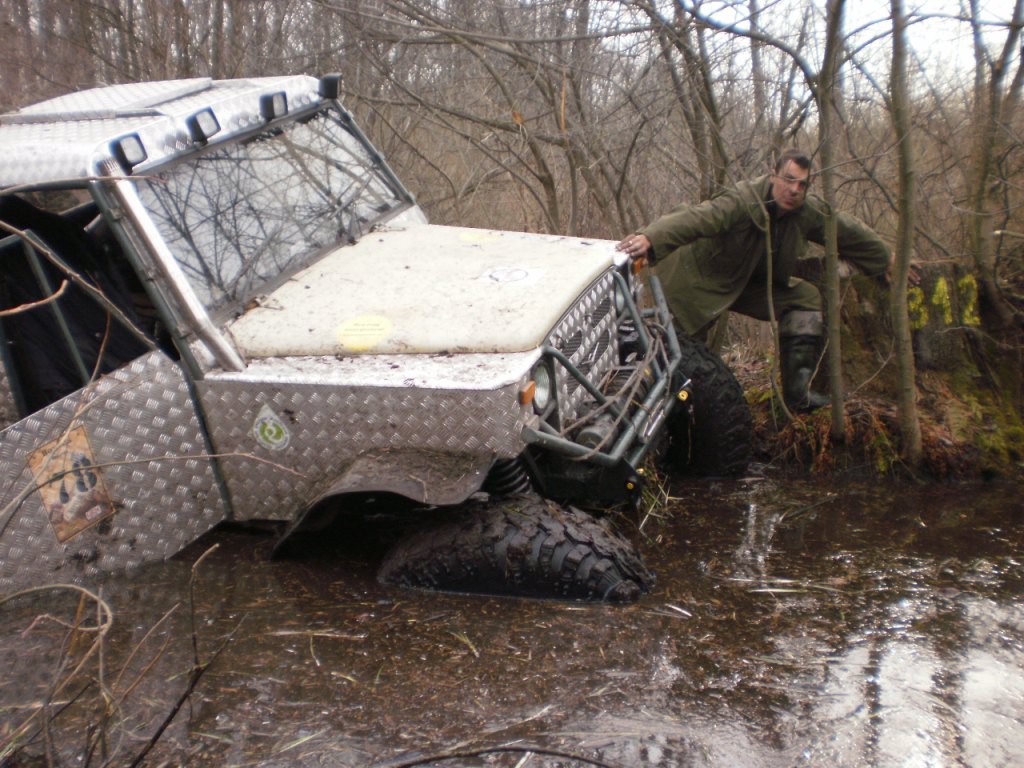

Відправлено 29 April 2011 - 20:25
Пару фотографий с первого "боевого крещения" нашего танчика.
В целом машина едет везде хорошо , но есть таки над чем поработать. :273:
Надо бы нарастить ей лошадок и увеличить передаточные числа РК, поставить блокировки, пневмосистему и т.п.. В общем есть идеи - будем воплощать. :284:
К сожалению на второй день утром подвело сцепление(заклинил выжимной подшипник) и пришлось намного раньше , без сцепления финишировать. :273:
В результате дебюта - второе место в ТР-3.
В целом первый тест на проходимость и живучесть в болотно -водяной среде машина прошла нормально.
