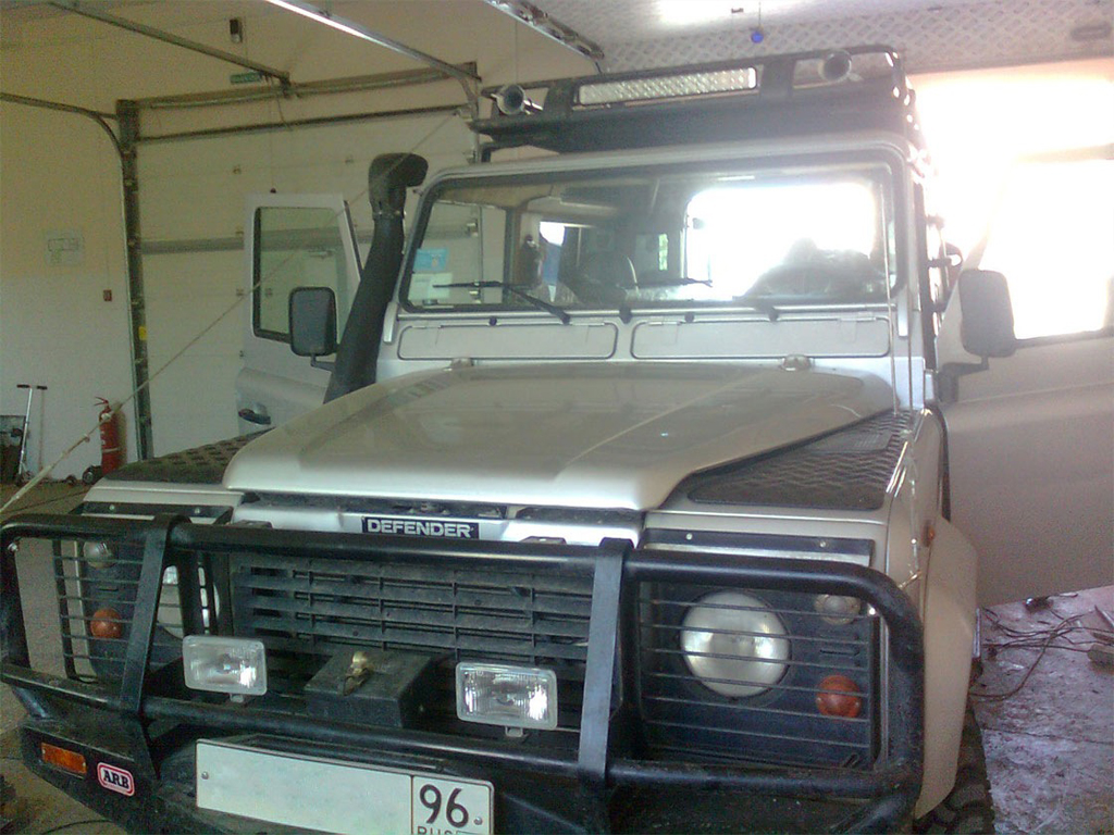

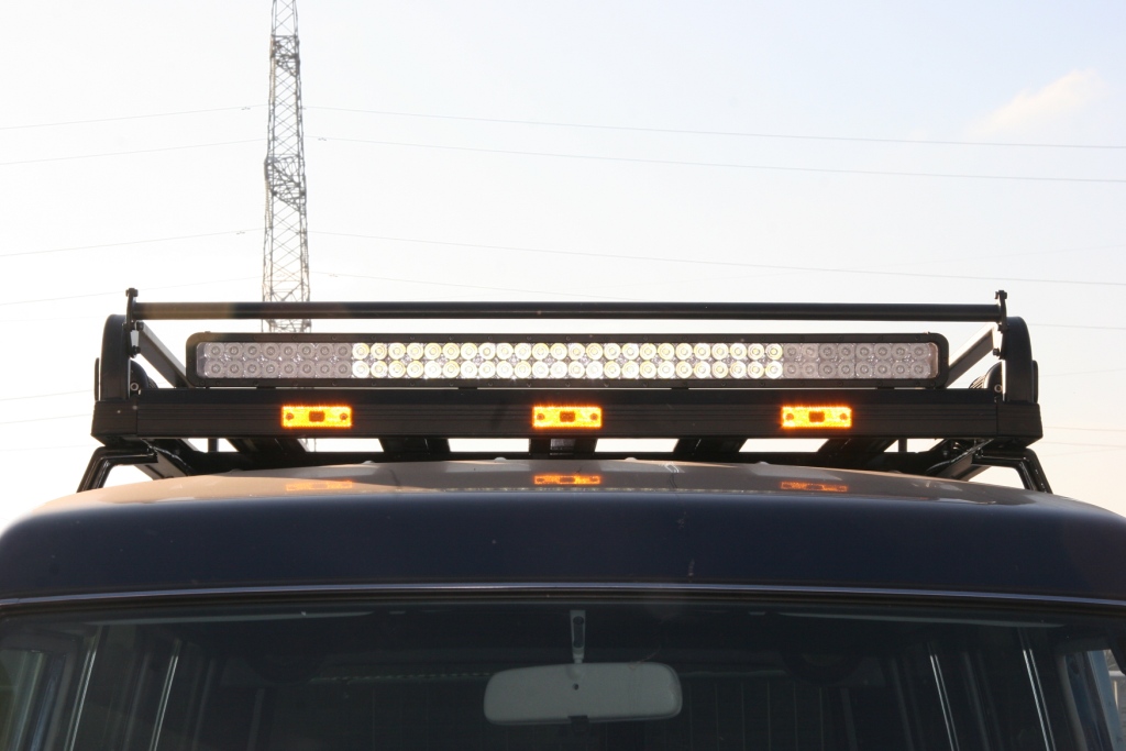

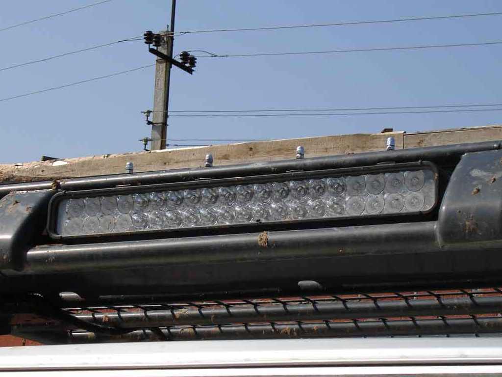

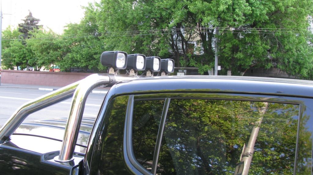

Человек - установил доп. фару от ProLight (диодная)
Подробности уточняю...

Вот ответ обладателя... :240:
"Ну светит очень хорошо, два режима, ближний и дальний, очень яркие, приятно удивлен, цена только не очень приятная, но все же это супер вещь! Если уж говорить, то скажем у нас сейчас там пытаются побороться с ксеноном, а это не ксенон, а диоды, следовательно подкопаться не реально, зато по яркости не уступает! Подробнее прочитать про эти штуки можно на их сайте www.dorsvet.ru"
думаем... :179:

Отправлено 03 August 2010 - 10:45
День добрый!
В настоящий момент очевидными плюсами светодиодной оптики являются низкое токоптребление и большая светоотдача.

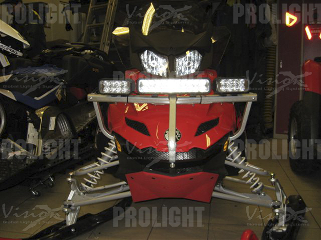

Нашел в сети вот такие варианты оптики, называется Prolight.

По температуре нагрева как обстоят дела? Многие говорят, что мощные диоды очень сильно греются в чем и есть проблема.

Да, сильно греются. Корпус до 70-80 градусов. Но и корпуса там сделаны ого-го!!! Кто в руках держал такую фару - тот поймет, что отвод тепла там нешуточный, и в условиях самостроя такой корпус в единичном экземпляре не построить!!! А если нет нормального отвода тепла - нет и необходимой отдачи от диода по свету!!!

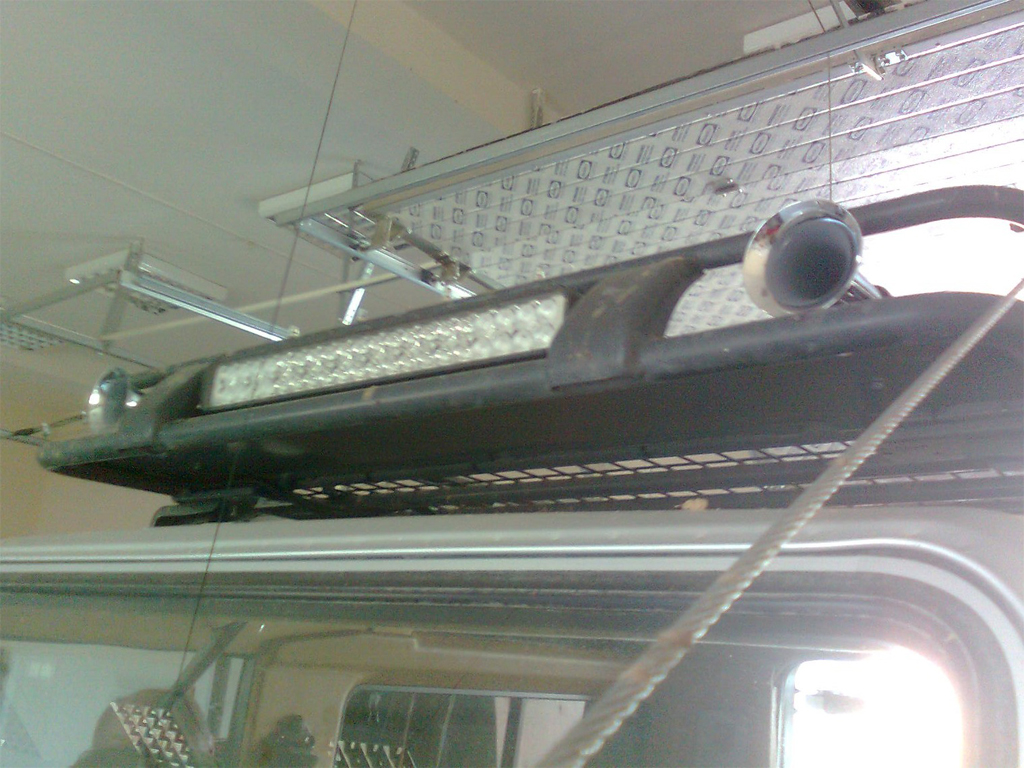

Отправлено 10 August 2010 - 12:34

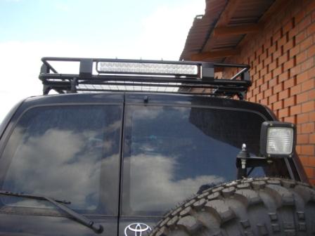

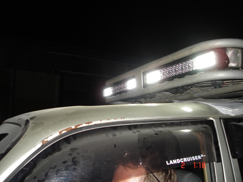

вот еще несколько примеров установки:

Собрали мне такую линейку, вот ток электрик не могет ее подключить к 12 вольтам :)
Вероятно электрик тот вовсе и не электрик, а так... А вообще элементарно сделать можно так, что неважно будет полярность подключения всего этого дело к бортсети - прям вроди как лампочку накаливания подключаешь...
Никаких принципиальных проблем я в постройке светодиодного света не встретил. Сейчас у меня стоит таких уже 4 шт(на фотке еще вариант с парочкой) - на дороге даже перебор со светом, пожалуй, т.к. яркость пятна в основном пучке на дороге настолько велика, что подслепливает уже. Другая проблема, когда приходится этот свет выключать при разъезде со встречными - штатный свет выглядит как свечка против 100 вт. лампочки(нихрена не видно в смысле)... Греется у меня корпус-теплоотвод может до 45-50 град примерно, пара которые с драйверами чуть больше, другая пара еще прохладнее.
Да, подключить квартет на прямую без драйвера нормально не получилось, как я планировал ранее. Надо для этого подбирать светодиоды по мин. напряжению (по биновке). А те что у меня были при последовательном включении и при заведенном двигателе потребляли 1.5-1.6А при норме в 2.8, на заглушеннов моторе менее 1А. Хотя и этого света вполне достаточно и время жизни светодиодов устремится к бесконечности в таком случае. Хотя еще можно было бы побороться с длинной и сечением проводников

Дошли руки.
Доделал.
Подключил драйвера на 12 вольт. Светит хорошо. примерно 4500 Люменов
Глаза ночью не устают, единственное неприятно проезжать светоотражающие знаки :)))
Сейчас на вторую делаем навару еще один экземпляр (хотим к Гаплыку успеть)Будет состоять из 3-х частей. Центр сугубо дальний, правая и левая - ближний, но немного развернутый, так что бы засветку обочины сделать. Новые будут стоять светодиоды, более яркие.
Были первые тесты. О них чуть позже.
Есть так же неприятный момент, один светодиод не выдержав тестов, ушел в К.З. На удивление - это не как не сказалось на световой сцене (представьте если перегорела лампочка в лампе, что будет):)

Скажите, а какой размер этой светододной планки, которая показана на Дефе? На сколько на светодиодов (приблизительно). В нете на европейский сайтах есть в продаже светодиодный свет SUPER Light, который выгядит приблизительно также. стоимость колибается от 500 до 3700 евро.
#100 САА
САА
  • Регистрация: 25 Jan 2009
  • 198 сообщений
  • Авто: NAVARA
Отправлено 23 November 2010 - 23:17
Ребят это всё как говорится новшиство, многим нравится и не нервится, на дефэ стоит люстра кажись на 48 диодов и около 1500 у.е.(пролайт из китая), таки люстры уже устарели, но когда они появились на рынке пришлось искать альтернативу у нас, нашли и теперь как говорится разборы полётов и все камни мы принимаем на себя(на конец недели на моей машинке будет стоять тоже люстра тока с более увеличенным светопотоком и углом освещения), а говорить об электрике и т.д. и т.п. ну ссори-это всё таки не лампочку из цокаля вывернуть.
