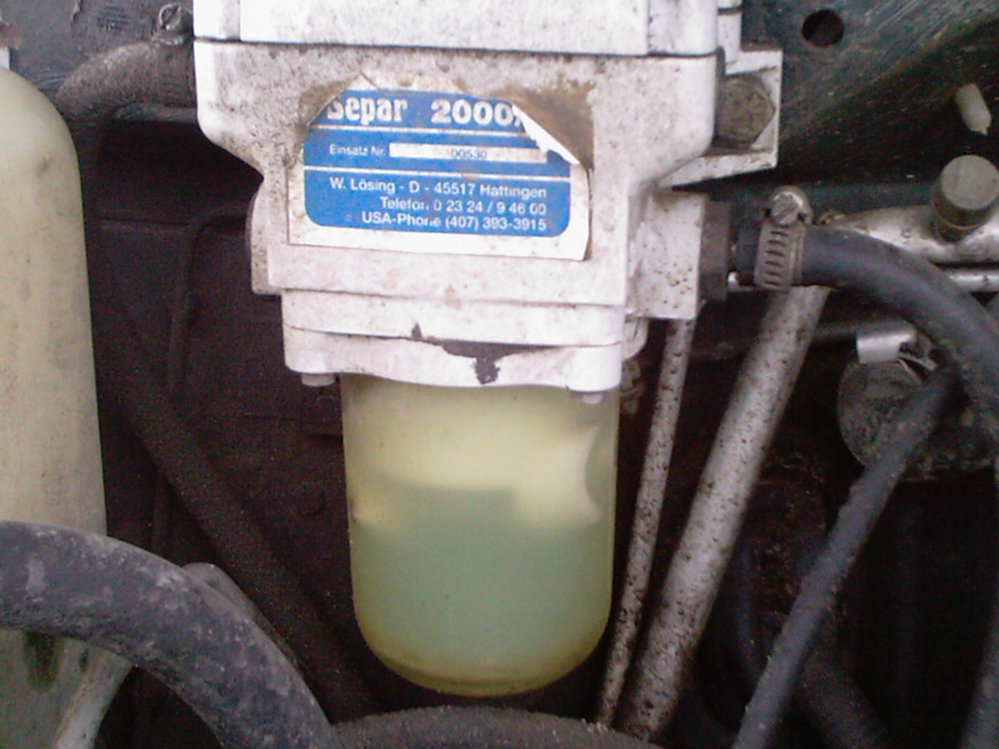

Ага,Шелл при -17 см. на фото. :wacko:

фото ни о чем не говорит.
1) я говорил о В пауере.
2) я только на нем и езжу.
по фото масса предположений может быть - непример у тебя в баке уже была вода... вот она и змерзла. Не показатель вообще.
у меня третья зима тьфу тьфу тьфу ни разу проблем не было.
ни антигелей ни пологревов никаких нет
Повідомлення відредагував Микрик: 25 January 2010 - 10:08

Ещё и как говорит.Обычно эта колба абсолютно прозрачная.
1)Так уточняй сразу.
2)Езжу на обычном дизеле
Причём тут вода если явно видно парафин.

звыняй друже у меня фильтр не прозрачный и я еще ни разу туда не лазил.
а если говорить про обычный - попробуй окко.
