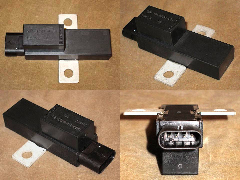

вот выдержка из описания: возможность реле долговременно коммутировать ток в 300А, при подключении его (реле) проводами сечением свыше 50мм2, и кратковременное повышение коммутируемого тока при таком подключении до 1000А
#156 BravoBoss
  • Реєстрація: 10 May 2006
  • 1267 повідомлень
Відправлено 14 March 2013 - 07:39
А как он называется и где его купить?
Реле Gruner 750
www.gruner.su
собираюсь себе заказывать.
реле 39$
+ (опционально) крепеж 6$
+ (опционально) разъем 3$
можно договориться о бесплатной пересылке от 3-комплетов
мож сделаем групповой заказ?
готов заняться организацией.
думаю от 5-ти штук можно доп скидку попросить :303:

#158 AndreyT
AndreyT
  • Реєстрація: 21 Oct 2007
  • 270 повідомлень
  • Авто: TLC 79, KIA Sorento
Відправлено 14 March 2013 - 12:28
Да, я заказывал десяток была скидка!
#159 myshketer
myshketer
  • Реєстрація: 30 May 2010
  • 957 повідомлень
  • Авто: УАЗ Петрович
Відправлено 14 March 2013 - 13:00
Я такое же купил во Львове, две недели назад, по 25 евро. У продавца на тот момент было около 30 штук, в комплект ничего, кроме реле не входит.
