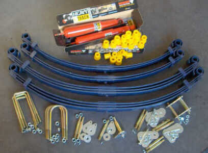

Хочу задать вопрос уважаемому сообществу относительно параболических рессор - может кто то имел счастье их опробовать? Хотелось бы узнать все за и против, Ваше мнение коллеги важно. Стал перед дилеммой выбора - так как машина предполагает эксплуатацию 50/50 то не хочется получить дуба на асфальте.

Очень популярная вещь в Англии, где до сих пор еще очень много рессорных лэндиков. Судя по Вашим фото - продукция Paul Heystee, известного голландского мастера. О нем много хороших отзывов в инете, точнее, о его рессорах. Paul - перфекционист, маньяк, всегда ищет хорошие материалы, отсюда и качество, но и соотв. и цена. Правда, если посмотреть, сколько оригинальная йотовская рессора на 60-ку стоит, то за параболики вроде и недорого. Другая сторона медали, что бизнесмен Paul, видимо, не очень, с заказами есть проблемы. Вообще я еще не определился с плюсами и минусами параболиков, как таковых, ибо в англоязычном и-нете мнения самые разные, собственно возможные будущие проблемы с рессорами моей 61 и заставили меня тоже думать о параболиках или о пружинах. Если определитесь, что параболики - именно Ваш путь, то есть еще одна контора в Канаде - Rocky Mountain. Они делают параболики на Ленд Роверы и их хвалят (прайс поскромнее, чем у Хейсти), на форуме ih8mud кто-то писал, что канадцы и на Йоту делали, я хотел им письмо написать, но не успел еще. В общем, мыслей много. Андрей, киньте мне в личку Ваш телефон, пообщаемся по 60-кам, если не возражаете. Для мня англоязычные ресурсы - без сложностей с языком, и некоторые подобные проблемы там освещены шире. Единственное, что я буду с завтра по вскр в отъезде.

ТО VOIN Параболики рессоры (о пружинах, сорри, даже и неслышал) имеют лучшую артикуляцию. В Англии многие владельцы рессорных Лэнди отмечают, что езда "почти как на пружинах). Параболики всегда малолистовые и листы не соприкасаются между собой - нет межлистового трения. Они также (и это уже к моему сожалению как правило от +2 дюйма (лично я хотел бы сохранить стоквысоту))
Теперь о Хейсти. После перерыва он, похоже снова в бизнесе. Цена 900 с чем-то евро за 4 рессоры на ТЛК 60 (сравните с ценой на ARB - ненамного и дороже выходит), 600 с чем-то на Самурай. Пол предложил недавно одному владельцу Самурая рессоры дешевле, но оптом несколько пар. В общем маркетинг тот еще. Почему хорошие мастера часто бывают херовыми бизнесменами....
