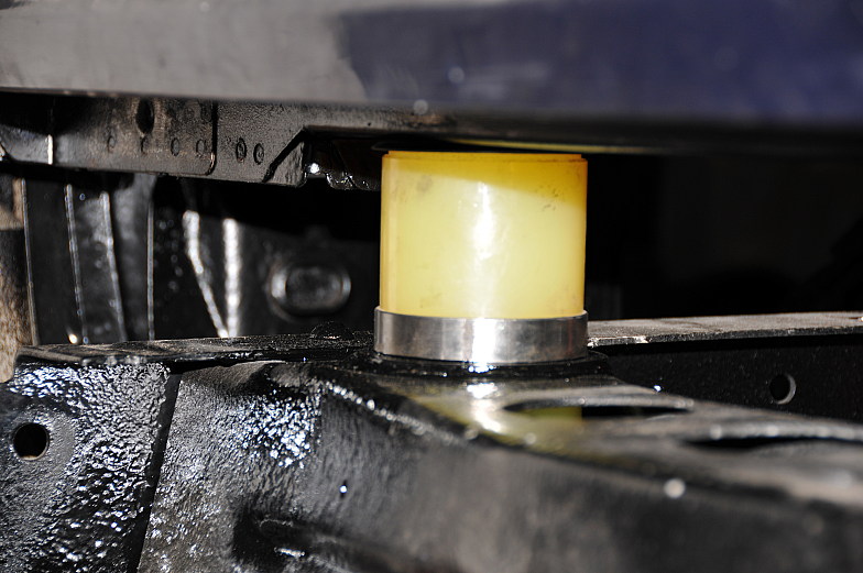

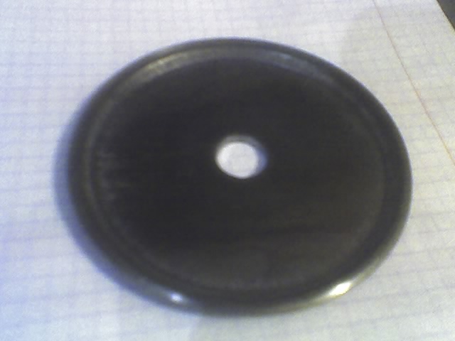

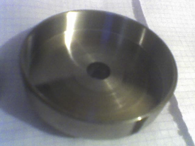

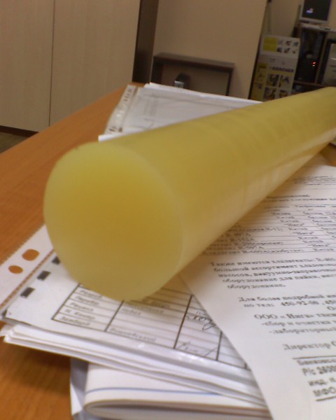

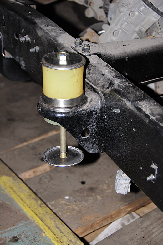

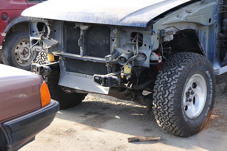

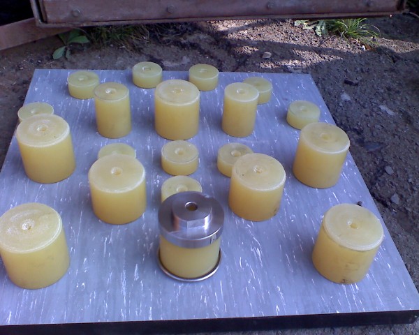

Всем привет! Позволю себе вмешаться в дискуссию и поделится своим опытом использования полиуретана. Вот наглядный пример его применения.
Это подушки между кузовом и рамой. Сделал я их можно сказать сам. Заказал полиуретановые стержни нужного мне диаметра
137960443.jpg токарь мне выточил так называемые чашки
и получился вот такой свечной заводик 137960328.jpg , который успешно разместился между рамой и кузовом
В силу того, что образец проходит клинические испытания :482: , очевиден только факт жёсткости в связке рама-кузов.

Дружище это не полиуретан!!!!!! :330: :330: :330:
Это капролактан судя по внешнему виду!!!! :228:
Это не одно и тоже! Но если проставки под бодик из полиуретана - ноухау чистое такого я не видел :293: !
Капролон. Капролактан. Полиамид. - это никак не полиуретан!!!
Повідомлення відредагував Топор: 09 January 2011 - 01:56
Да это капролон, но не полиуретан, это скорее в тему про боди лифт.
