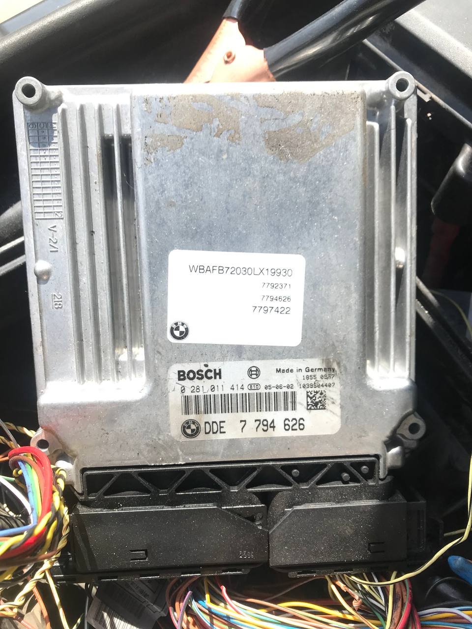

Двигун поставили все підключили , завели. По двигуну питаннь нема. Потрібно перехідник на кан шину (канадаптор). У нас такого в Україні не можу знайти. Мозги авто не бачуть що двигун працює і за собою тягне всі інші відмови. Тому потрібна допомога.Якщо є можливість то прошу допомогти.

Не совсем понял. Если мозги тоже поменяли и они родные от этого мотора м57, то почему не видит? М57 какая вариация?

Двигун М57 рестал Е53

Що в загальному вийшло.
Двигун працює без нарікань.
Все інше ні тобто;
Блоки управління підвіскою не працюють.
Блок комфорта теж не працює.
Пневма теж мовчить.
Коробка не вимикається автоматично з паркінга в драйв.
Тахометри спідометри та всяка дрібничка теж мовчить.
Запитував у електриків всі кажуть що без кан адаптора нічого не буде.
Тобто якийсь глухий кут.(((((
