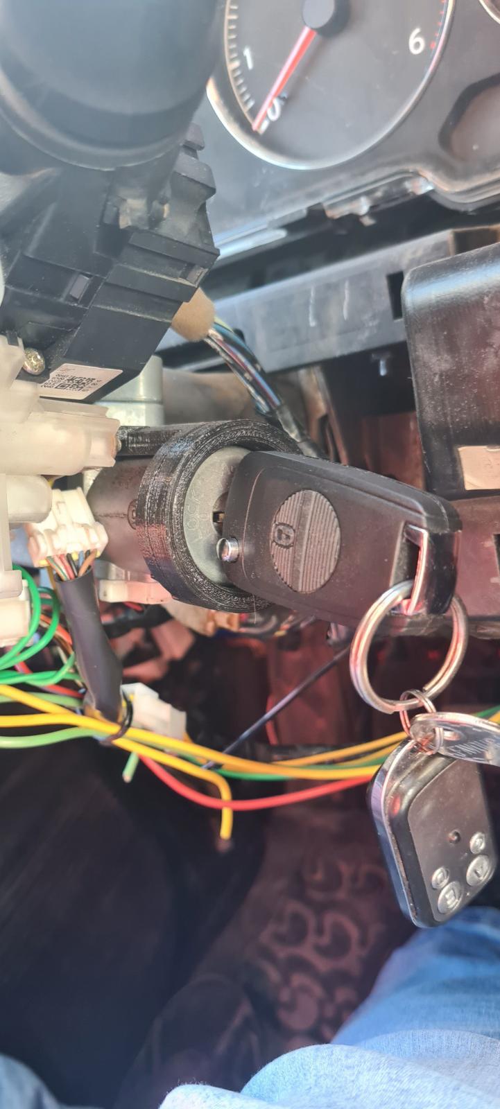

не было времени... продолжу...  тк с драйва полностью удалил все аккаунты оставлю здесь. Скорее себе на память.)
все силиконовые патрубки выбросили, оставили только в месте стыков.  Привели в порядок всю проводку. Занимались только проводкой и переходом с монтажом на соплях на нормальную плату.
У нас своя атмосфера )) стакан вискаря и вбой...
Из интересного. На нашей версии мотора нельзя выкинуть иммобилайзер, что подтвердили гуру, пришлось стростить систему Ниссана и БМВ. Вытряхнули начинку из ключа BMW и Ниссана и собрали свой ключ. У ключа БМВ особенность он заряжается в гнезде  замка зажигания. Интересную фишку решили сохранить. Переставили метку от ключа бмв и катушку ключа. Все разместили в корпусе ключа Patrol. Естественно не заработало ... сразу. Поэтому  самостоятельно сделали заново новую катушку иммобилайзера. Те корпус напечатали на 3д принтере под штатное место Патрола и намотали необходимое кол-во витков проволоки, чтобы  выходные параметры были как у bmw. После 3й модели попали в геометрию...

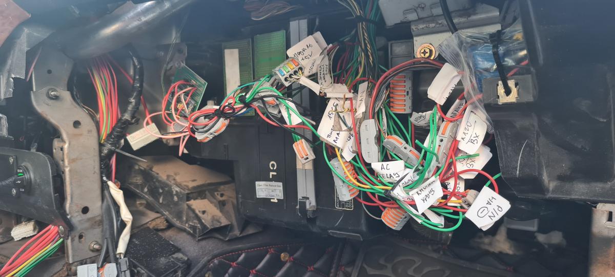

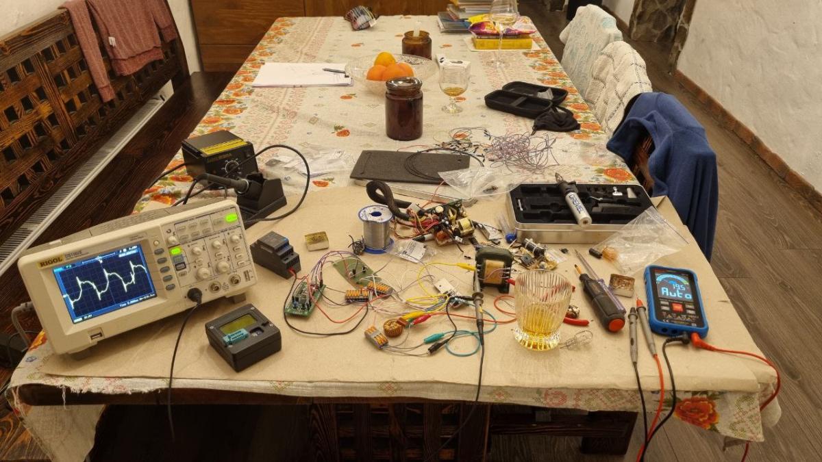

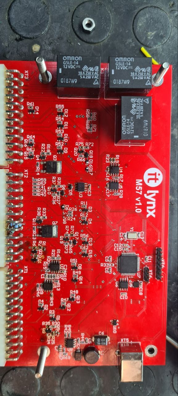

Дальше нужно было увязать без колхоза систему климата и новый ЭБУ Бмв. Вроде не сложная задача, но нюанс в том что сигнал в современных системах идет по внутренней шине, с разными протоколами. Не буду грузить никого, как это в реальности состыковывается, но такая проблема есть. И те кто будут переделывать моторы  должны об этом знать. Тоже касается системы электронного управления принудительным охлаждением. Сигнал на включение шел по шине внутри протокола с ЭБУ, Причем, если в патроле он имел два параметра работает и не работает, то у БМВ количество оборотов вентилятора гибко меняется в зависимости то температуры жидкости.
Все собрали на соплях и кое-как это ездило пару месяцев на весу, искали проблемы и так же навесу исправляли.

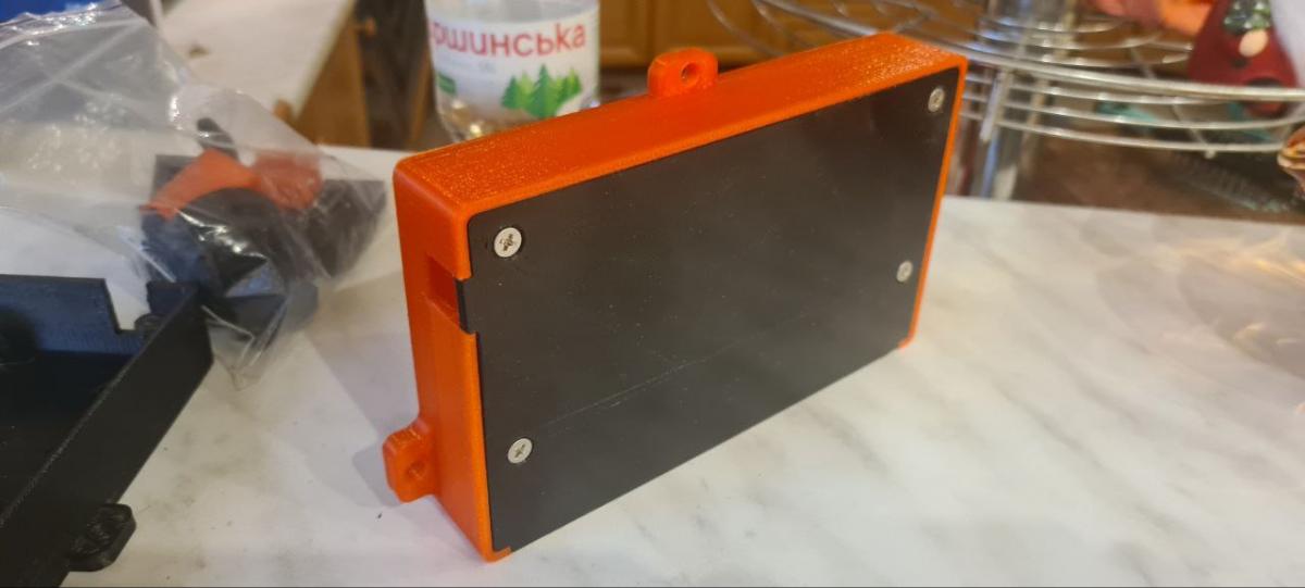

И только потом все перенесли на плату. Более мелкие работы просто нет смысла расписывать тк согласовать тахометр, температуру двигателя, электронную педаль, управления стартером, тормозами, webasto... нет смысла.  Получилась как итог плата.
ну и корпус к ней...

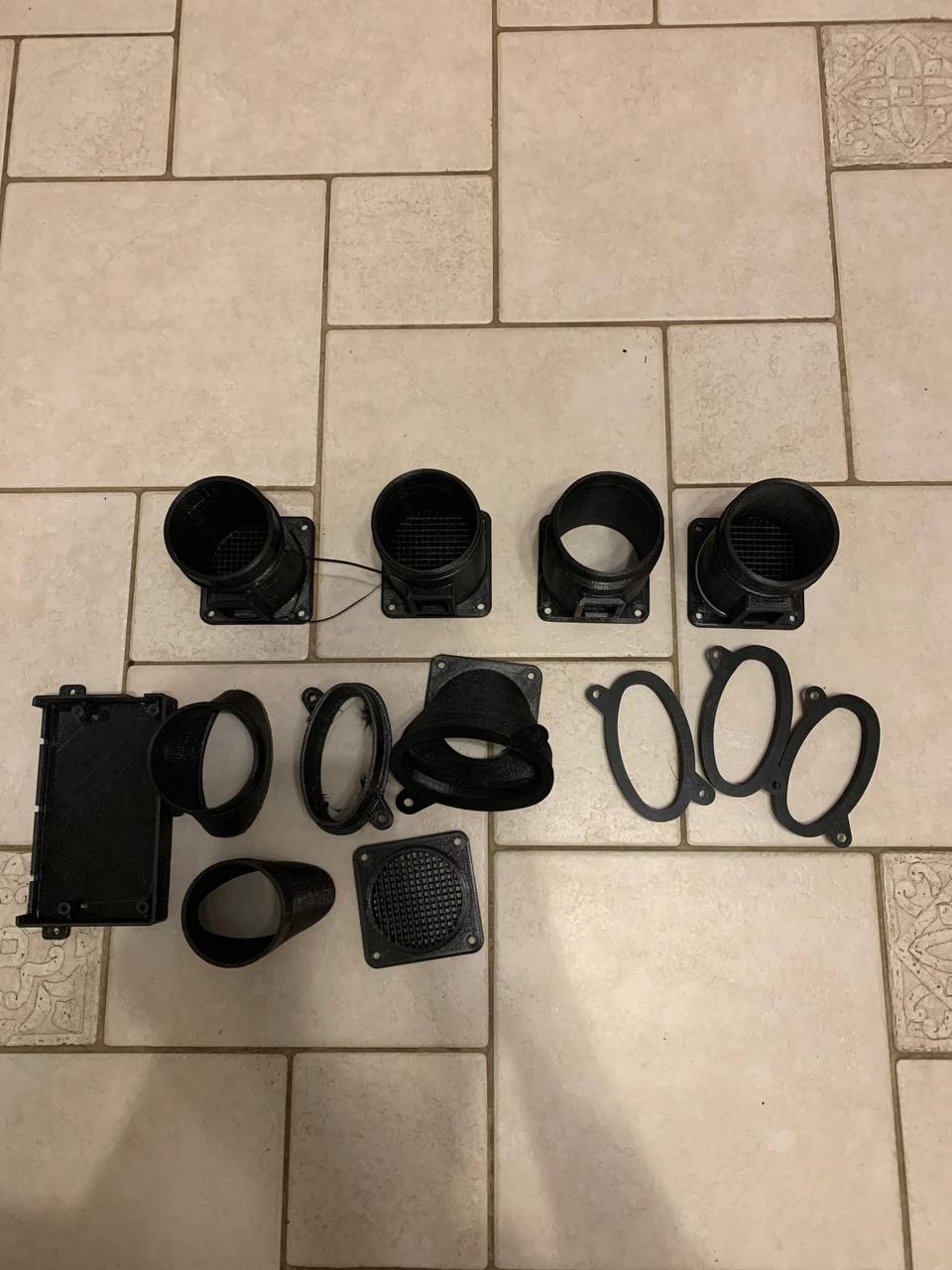

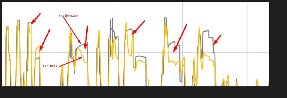

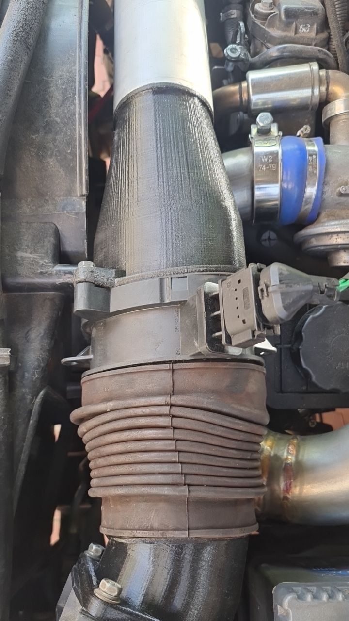

Следующее с чем столкнулись это была проблема с работой МАФ. У мотора м57 полностью отсутствует идея работы со шноркелем. Фильтр идет от начала мотора и до конца по всей длине, сделать его герметичным невозможно, те воздух он сосет только через фильтр и там более менее порядок, но перекрыть доступ воды непосредственно на сам фильтр не возможно, чисто физически, особенно на старых моторах, где пластик уже со временем потерял геометрию. Более снизу вход вообще просто вставляется труба в трубу... Но без шноркеля никак, поэтому началось хождение по мукам. Начали переделывать корпус самого маф, перепечатывая его на 3д принтере. По-моему на 6 кг переведенного пластика ошибка по мотору вылезла через неделю. Было сделано порядка 20 моделей, после чего решили что это тупиковая ветвь ))) это малая доля из того что и как делалось.
Причем каждую модель обкатывали и смотрели характеристики
Решили не переделывать маф, а перенести, но использовать родной корпус. Кстати тоже получилось не с первого раза.
из того что не сделано прочитать протокол каншины и выудить от туда параметр скорости, по сути последняя на текущий момент ошибка.
