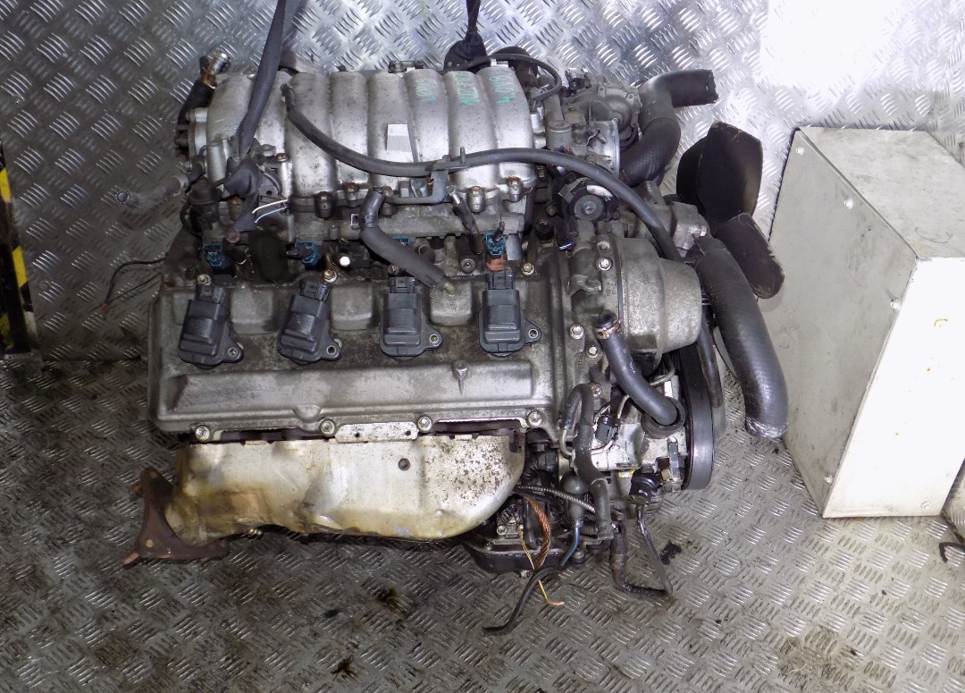

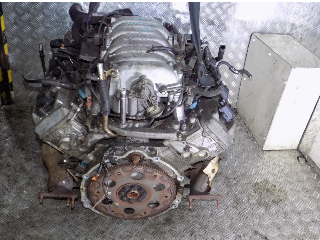

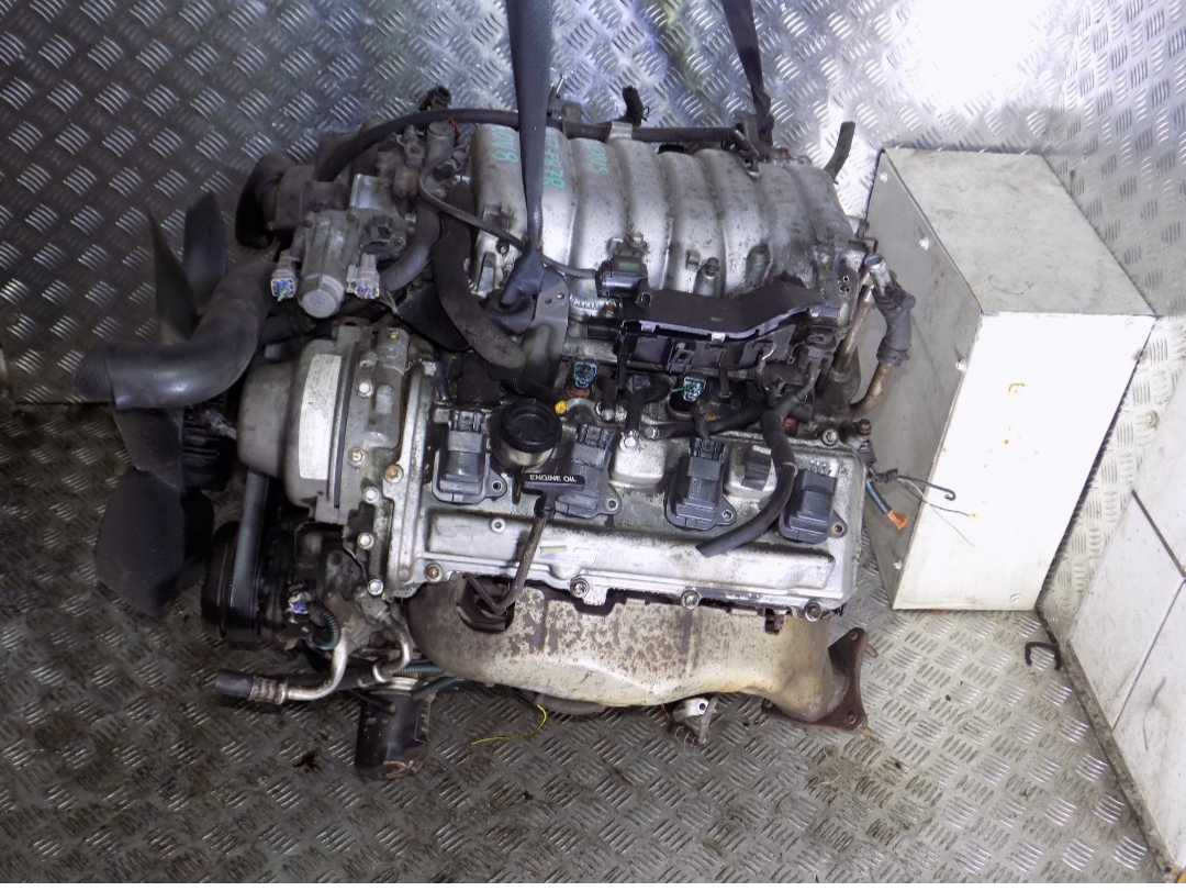

А что за двигатель такой 1uz f87r ? Кто знает? Он с vvti?

#64 БармалеЙ
БармалеЙ
  • Registration: 13 Apr 2010
  • 3,197 posts
  • Город:Киев, Полесье
Posted 27 December 2018 - 15:51
ВВТИ
#65 fuqiua
fuqiua
  • Registration: 23 May 2014
  • 145 posts
  • Авто: :обиль
Posted 27 December 2018 - 16:40
А что за маркировка f87r?

#75 MaxGregor
MaxGregor
  • Registration: 15 Feb 2019
  • 13 posts
  • Авто: Ferrari
  • Имя:Max
  • Город:Черкассы
Posted 20 February 2019 - 10:53
1uz fe з VVTi
