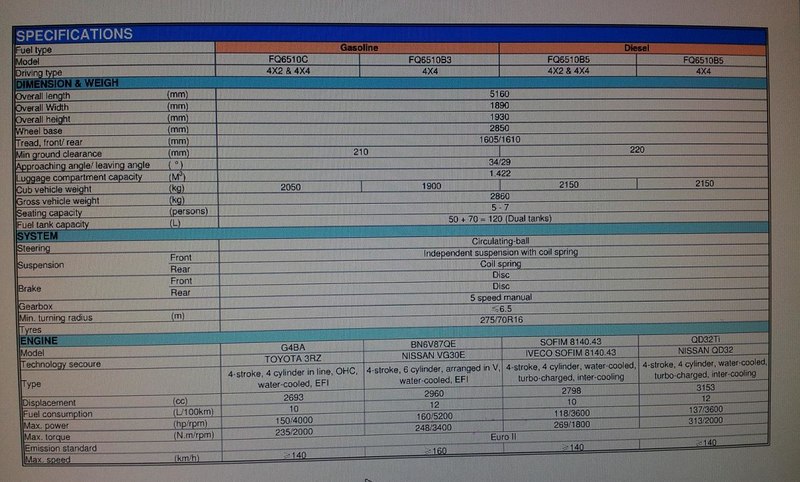

ЭЭЭээ народ стойте...Ато разгуляется воображение. Немного разложу все по порядку. Это не 80 , это китайский клон FUQI. Мотор там 3.0 нисановский бензинка. В стоке он эту машину тягает на легке. Состыкован он с коробкой тойота Хайс .естествено колокол свой. Раздатка борнварнер на электрике. Если перестаратся с мотором то он эту коробку свернет на раз два. Обьясню почему. Китаезы не оставили передаточное коробки от дизеля а слехка изменили. Хотя все взаимозаменяемо. Если и делать свап я бы ставил весь силовой агрегат. И как правильно написал Макс такой свап тянет немалые деньги. бюджет такого мероприятия 5-7 у.е .Что явно выпадает за рамки ТС. Пары там уже 5.27. Для 38 с головой. Хотя 5.77 еще было бы лучше. Но это лирика. И если уже вдумыватся и все таки не делать корч а подводить этот кузов ближе к оригиналу то и напрашивается родной 4.5 от 80. Не надо будет устраивать игрища с поддонами и плитами
