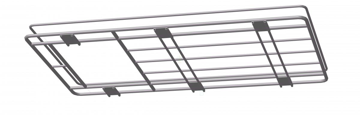

Сейчас рисую, то что хотелось в Компасе. Пока недорисованно полностью но концепция такая, как и АРБ, у меня не хватило интересней что-либо придумать. Вариантов придумал массу, но в конечном итоге скатился обратно с чего начал.
Я, когда тепло люблю просто спать по открытым небом, гораздо приятней чем в машине.

Завтра, если будет время, дорисую скажу его вес.

Говорят стрелять с него на ходу можно))) Не знаю зачем нарисовал, я даже не охотник, но пусть будет). Там распорку на болты поставить можно. Салазки современем разболтаются, будут громыхать.
Сетки не будет, алюминиевая слабая будет. Проще крепежные конструкции доварить. Хотя она удобна и держит геометрию не плохо.
Еще хочу снизу полости под экспедиционные канистры сделать для 4х штук, только нужно очень четко размер, рассчитать, чтобы плотно входили.

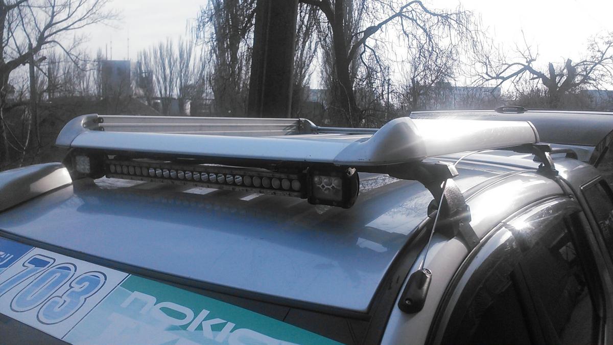

Привет Денис.

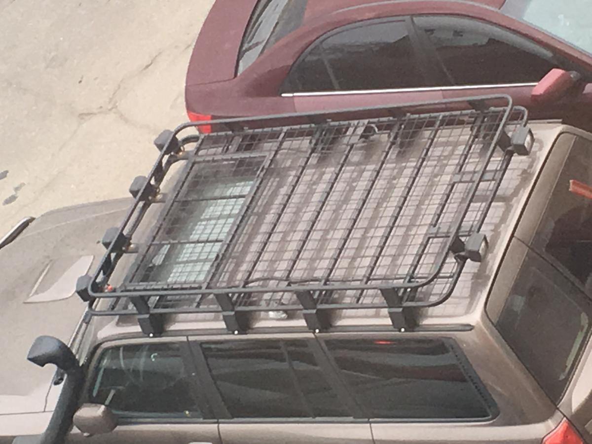

Я себе сделал такой, корзину взял здесь (кто то на форуме продавал), поперечины Жека (Паук) подогнал, вес около 10-15 кг, грузоподьемность хоть и прописана до 100 кг, я грузил до 150 кг (два кабанчика в акурат легли), эксплуатирую уже около 4 лет, нареканий и замечаний к нему нет, как говориться "дешево и сердито вышло", к тому же в эстетический вид вписалась, Элька очень сложна в "тюненге", больно уж она зализана, "квадратный" ждипчик проще бруталить))
С Уважением.

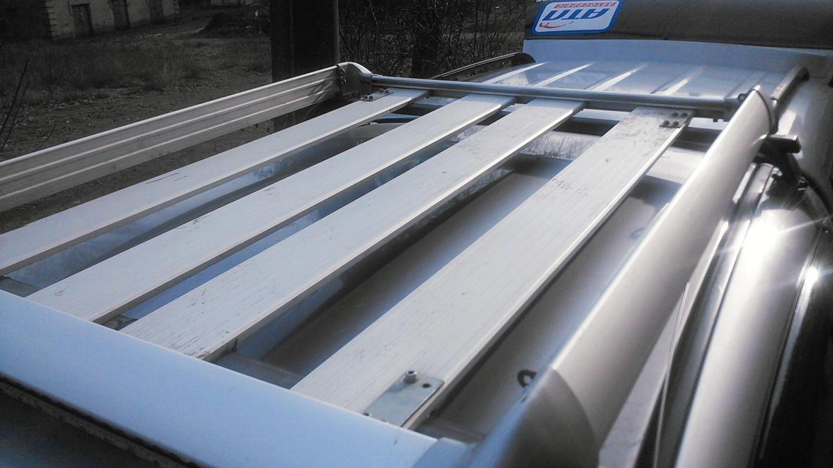

Японский JAOS 16 кг легкий и стильный

Отправлено 20 March 2017 - 13:40

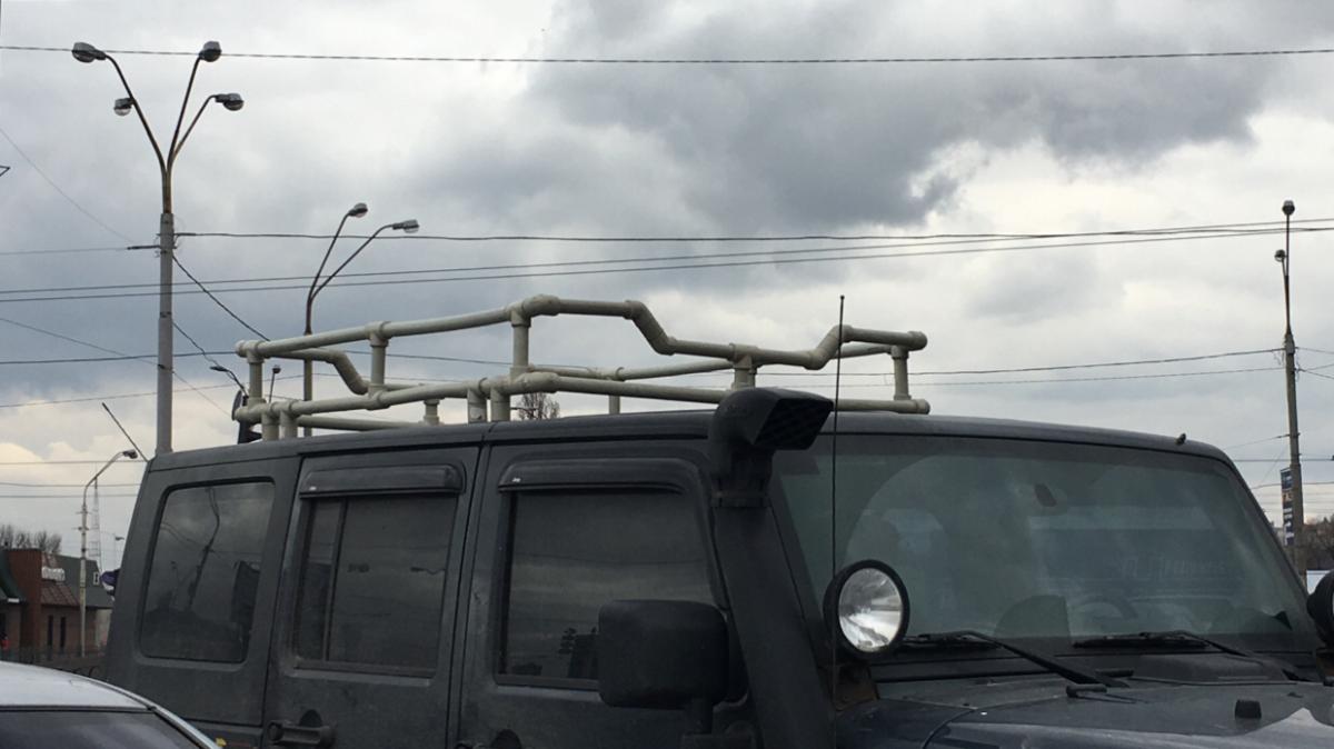

Встретил сегодня. Легче, уже некуда.
  • jazman, slavaxarkov и MadCactus это нравится

Видел и я это произведение архитектурного искусство! Стоял часто на парковке возле "Петровки"...

Хмурый, вес решает!
