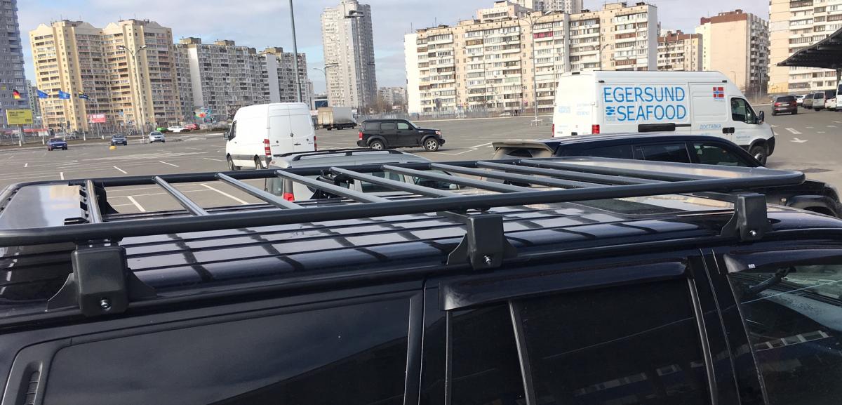

Денис, мне вот это понравилось:

Сереж, мне тоже нравится, но он не выдержит нагрузку, особенно если приложить ее на угол, всетаки по багажнику хочется ходить не боясь его сломать.

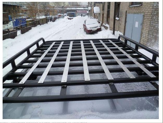

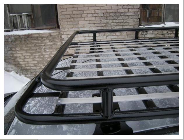

вот когда то в тырнете нашел и сохранил картинки.... железо и алюминий или дюраль скорее.... вот только имеет ли это смысл ?
глядя на него и делал свой. Ценник Рино или Фронтраннера зашкаливает так, что АРБ уже не кажется таким дорогим.

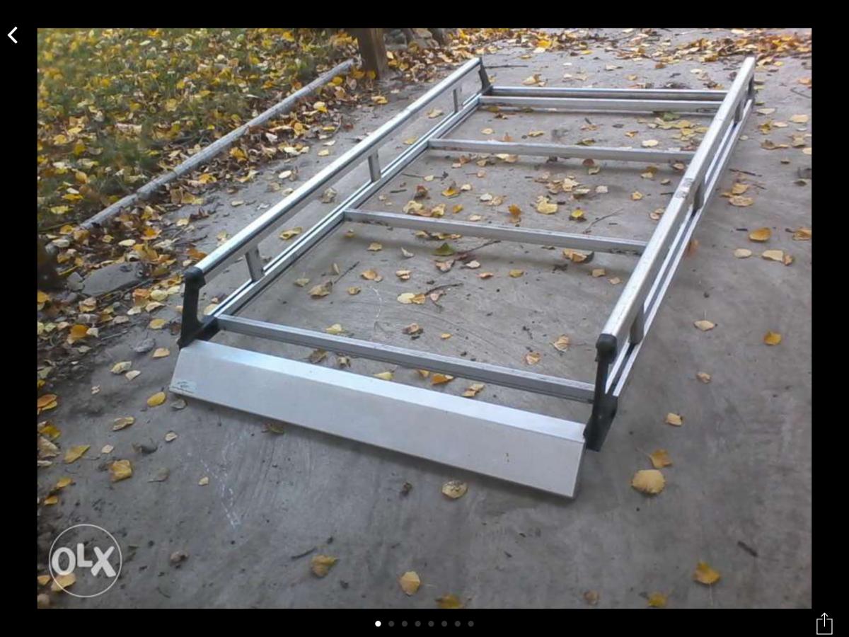

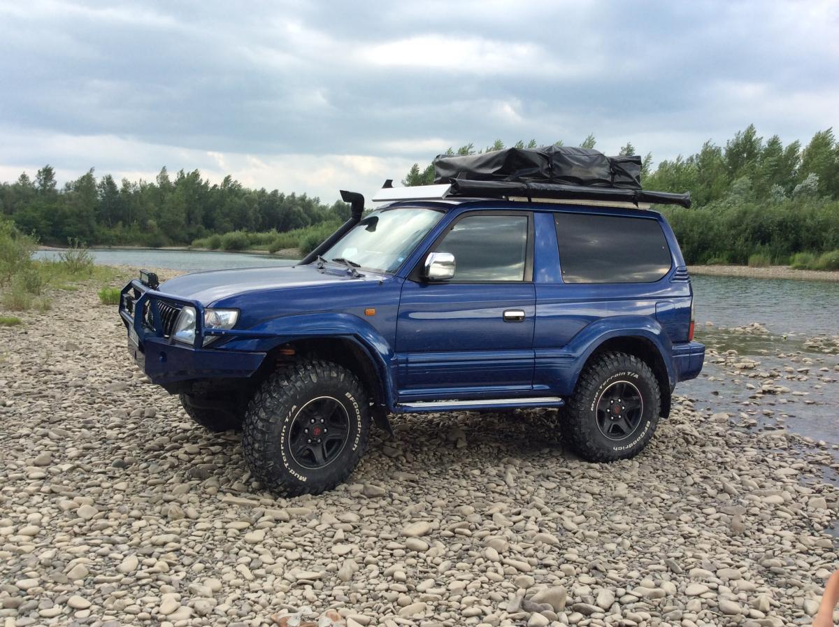

Довго і вперто шукав собі тільки алюмінійовий багажнтк! Знайшов на OLX з якогось мікроавтобуса ! Переробив як мені підходило і задоволений!
