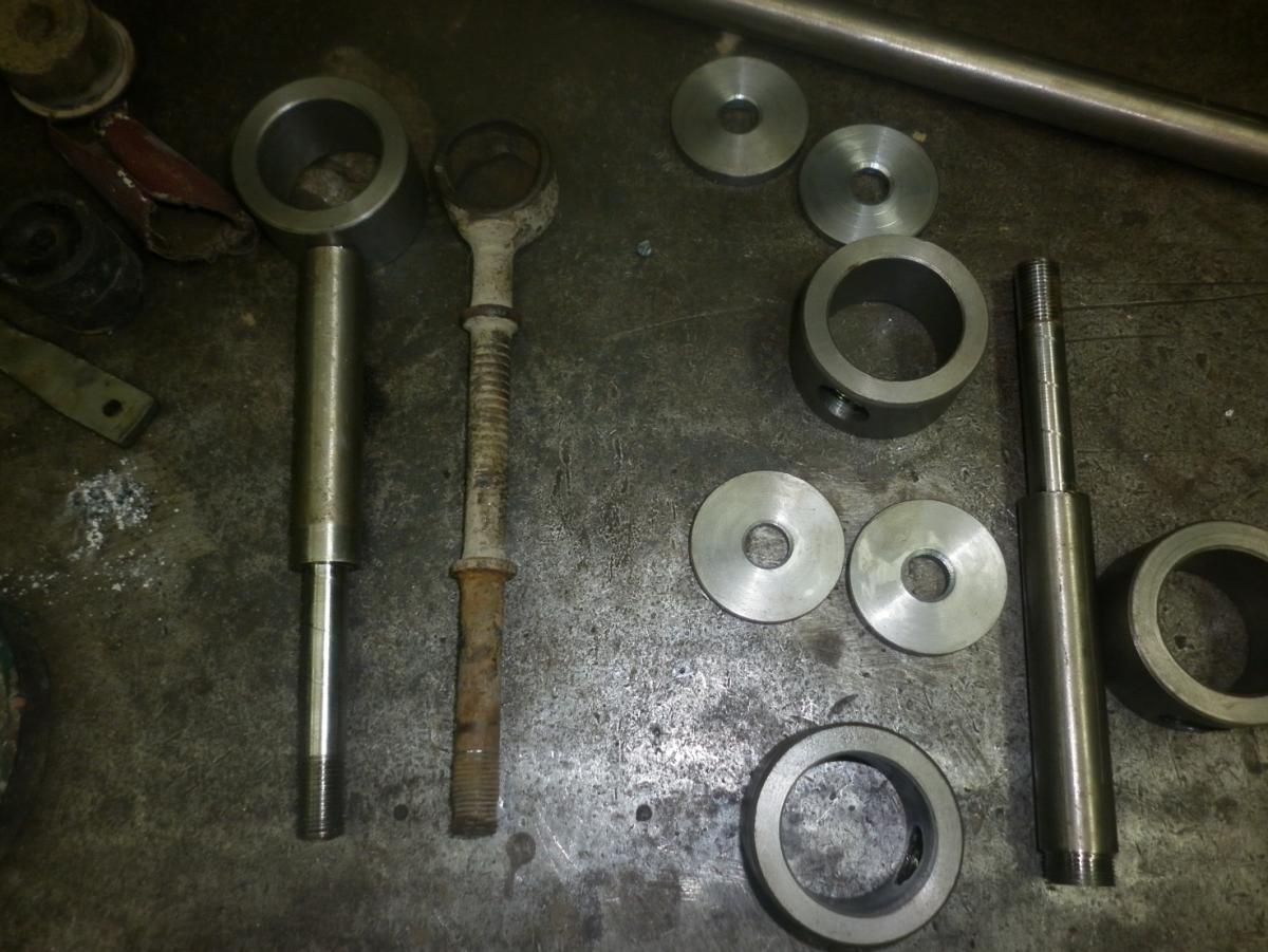

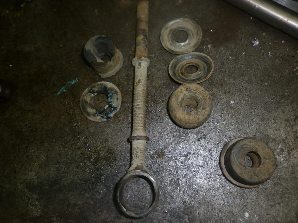

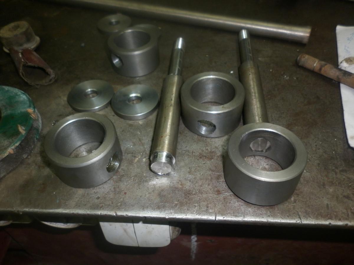

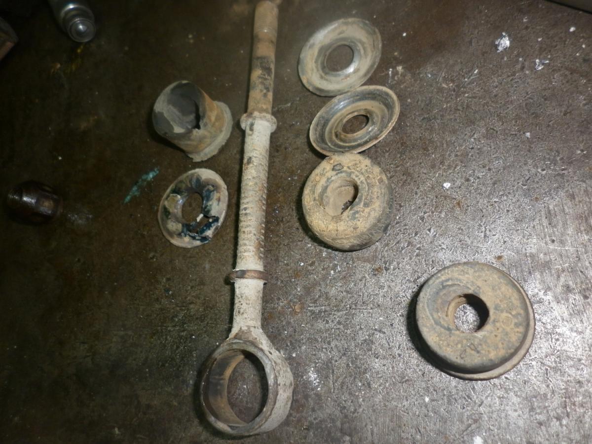

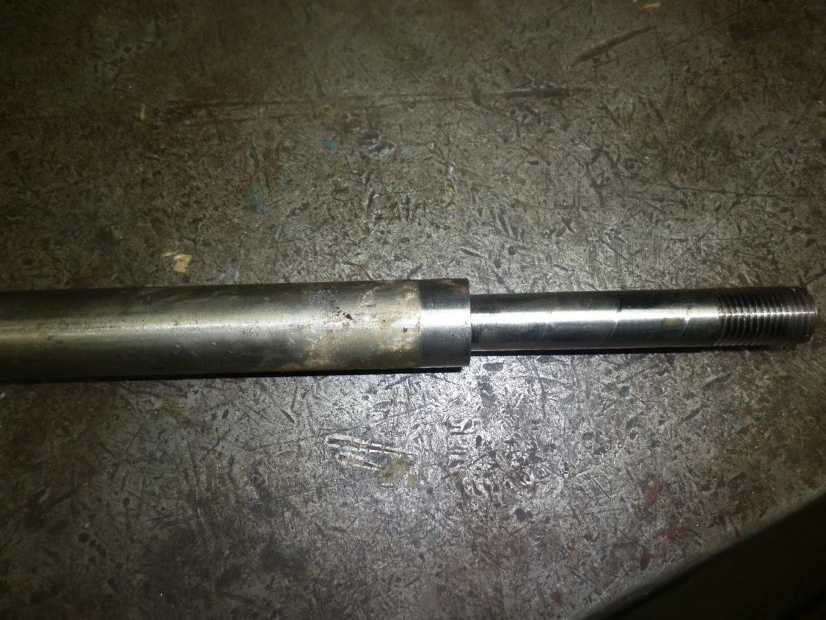

  Всім привіт , сьогодні підняв машину , щоб поміняти колесні шпильки - і ось печалька . Стійка стабілізатора .Якись "майстер" до мене замість наконечника засунув гумову втулку і через неї наскрізь болтом прикрутив стабілізатор . Їхало - поки їхало. Стійка - не біда . А ось в стабілізаторі розбило отвір .Підозрюю , що і з другої сторони таке ж саме. бюджет ремонту :новий стабілізатор- 5000 грн. ;дві шт стійок не найкращої якості- 400 грн.;втулки, шайби ,гайки - 100- 200 грн. Дороговато для мене.
  Було прийняте рішення : отвори в стабілізаторі вивести під більший діаметр , а вже під існуючий розмір виготовити стійки. Матеріал для стійок , опорних шайб - нержавійка , втулки - корабельні віброопори, замість наконечника - також віброопора. Сьогодні встиг розібрати , переміряти, виточити дві шпильки на стійки . Далі буде.........

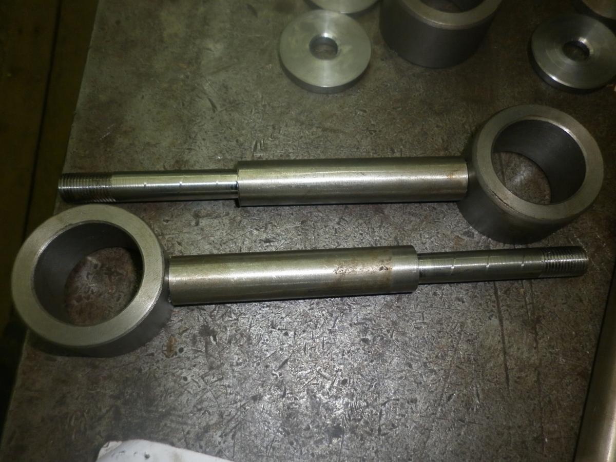

Сьогодні виготовив підсилену "колгоспну" стійку в металі ,. Завтра , якщо буде час, займусь сайлентблоками.

Якось так . Залишилось виточити болти під запресовку в стабілізатор  і зібрати.

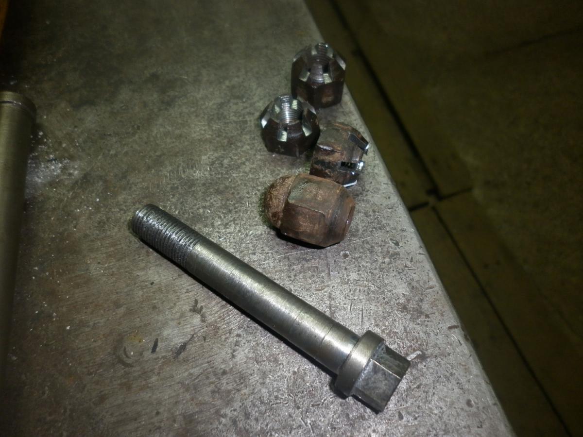

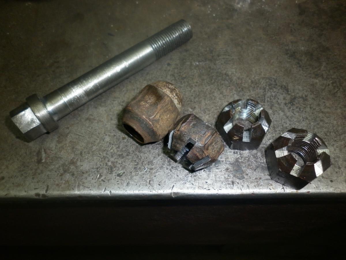

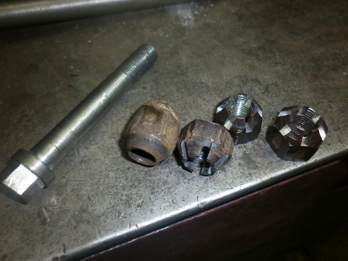

А ось , ближче до опівночі , закінчив роботу . Болт кріплення стійки до стабілізатора- виготовлений зі старої радянської арматури. Корончаті гайки - перероблені зі старих ( але надійних) Патрульовських колесних гайок. Завтра , якщо буде час , поставлю на машину і покажу..........

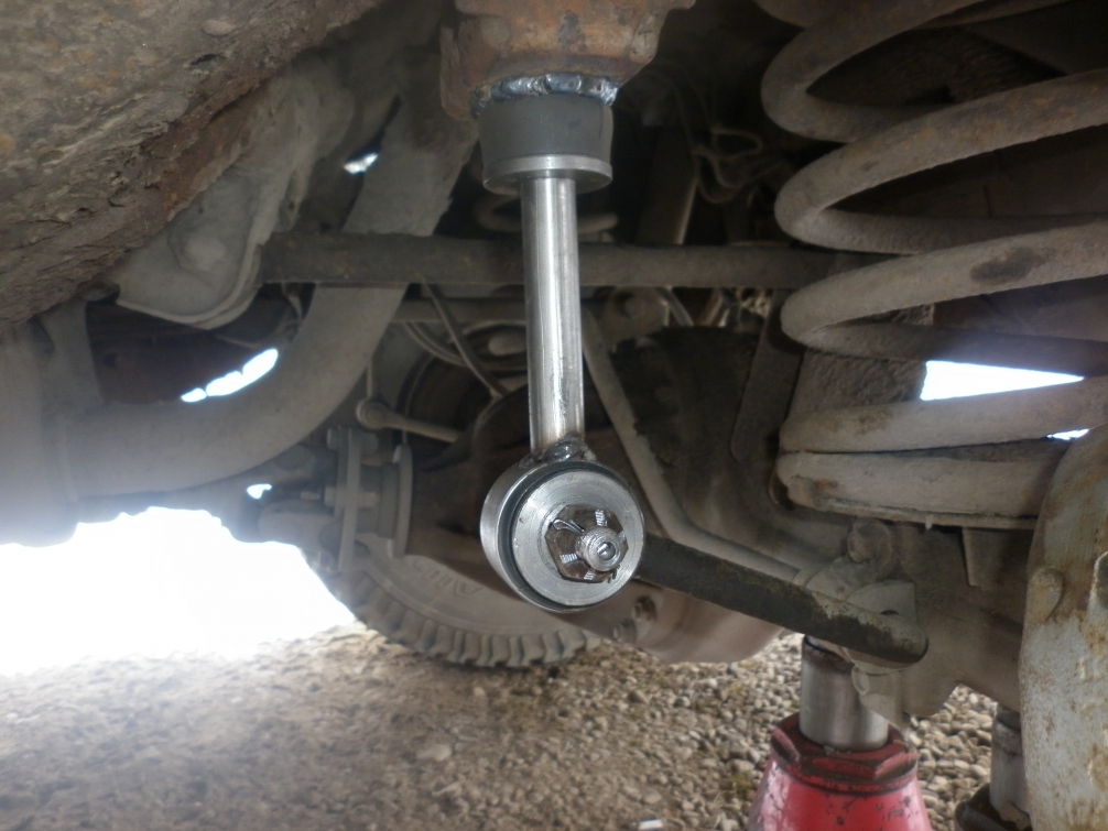

І на авто.........

Сьогодні проїхав на даному девайсі 100 км - все тихо , рівно . Авто веде себе так, як треба . Приїхав на роботу - піднирнув під машину. Все добре........В вівторок поміняю стійку з другої сторони (вже готова і чекає заміни).При підійманні-опусканні моста домкратом болт в стабілізаторі нерухомий(запресований). Зміщення стабілізатора відносно стійки компенсується "прокручуванням" гуми в саморобному сайлентблоці. ,Все працює так, як пише книжка.

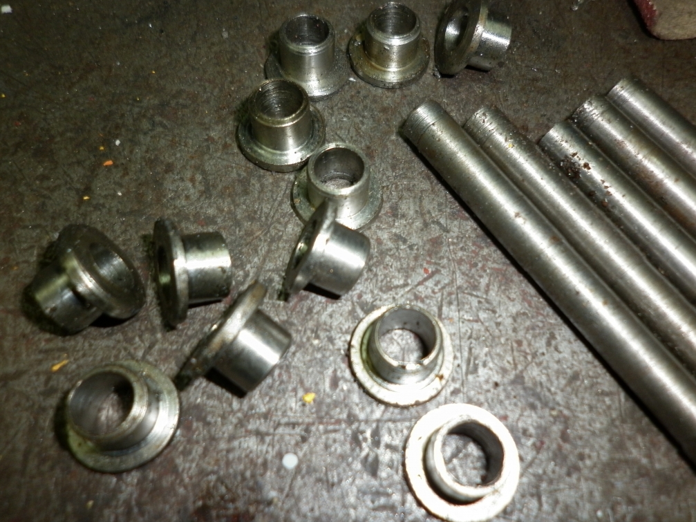

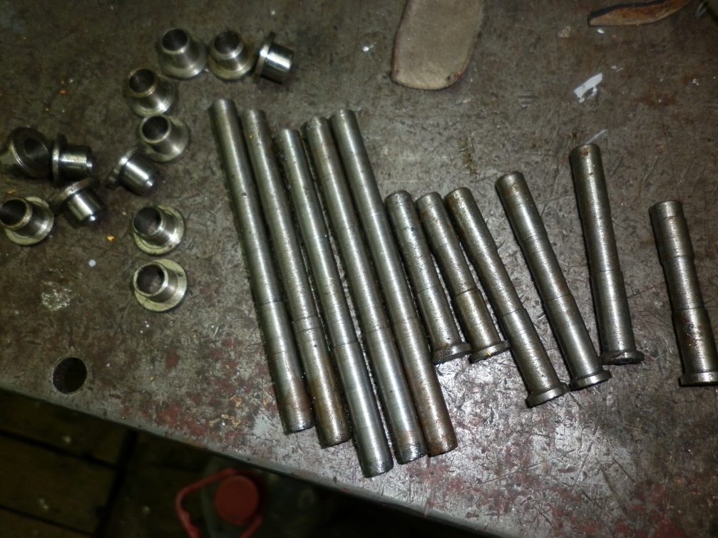

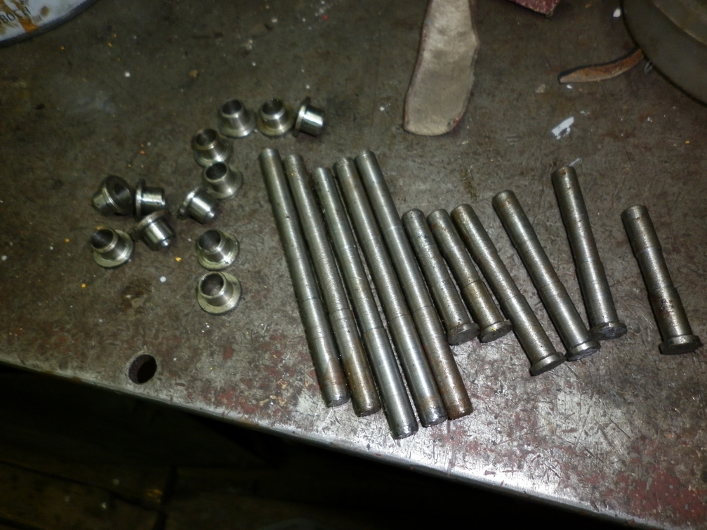

Привіт, давненько не піднімали тему. Сьогодні реставровував Патрульовські завіси дверей. Поділюсь.
  Ітак:
1. Розбираємо завісу- вибиваєм, якщо не получається, то розрізаєм посередині і потому вибиваєм палець.
2. Вибиваєм зношені латунні втулки.
3. Розвертками більших діаметрів проходимо всі отвори для отримання циліндричних отворів. Потому переміряємо (бажано нутроміром ) і записуємо.
4. Точимо нові втулки з нержавійки в плюсі 5 соток. Запресовуємо. Ще раз розверткою після запресовки калібруємо внутрішні отвори втулок соосно.
5. Точимо пальці з старої радянської арматури в ноль з внутр. діаметрами втулок .
6. Складаємо завісу до купи і забиваємо палець.
7. Для надійності, торці пальця прихвачуємо півавтоматом до корпуса завіси.

А стара радянська арматура не закаляна, хіба надовго вистачить таких пальців?
#60 kupchak
kupchak
  • Регистрация: 24 Mar 2014
  • 793 сообщений
Отправлено 18 February 2017 - 18:17
Третій рік люди їздять- проблем немає. А колись арматуру( не те,що тепер) виготовляли по ГОСТу зі спеціальних арматурних сталей- це була окрема підгрупа сталей, які були термічно оброблені до необхідної міцності. Якось так..............
