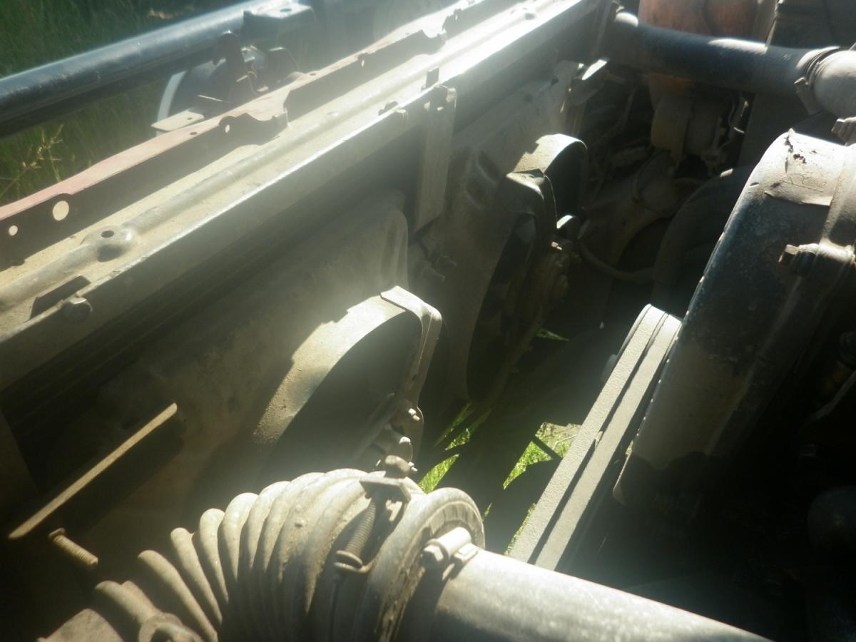

  Ох ох , продовжимо. Просьба і до Вас , шановні форумчани, викладати свої переробки , ідеї і т.д. Багато хто з форумчан своїми силами ремонтує авто , має свої майстерні , СТО.....Всім цікаво узнати щось нове , а не просто купувати і міняти. Мені, в тому числі.
 Стосовно радіатора з електровентиляторами -розкажу свою історію: книжка пише
post-40829-0-02223600-1477897288_thumb.p
  Прийшов час мені міняти віскомуфту. Було прийняте рішення переробити охолодження радіатора на вентиляторах без віскомуфти. Хоча віскомуфту поміняти було дешевше.На штатний Патрульовський радіатор була виготовлена рамка кріплення вентиляторів. Рамка кріпиться до радіатора на болтах , там де кріпився дифузор. Купив два вентилятора від 2108 з стальними дифузорами. Виготовив сайлентблоки , які вставив між вентилятором і дифузором та дифузором і рамкою для зменшення вібрації. Зразу на виході після радіатора врізався в патрубок перехідною трубою з різьбою під термодатчик. Датчик був вибраний від Москича , так як в нього самий нижчий температурний поріг. Взяв на базарі п"ять штук датчиків- приїхав на роботу - стакан , кип"ятильник, градусник до+150 градусів , тестер .Всі п"ять датчиків спрацьовували при різних температурах.вибрав той , що відкривався і закривався при самій нижчій температурі , решта повернув назад . Датчик в трубу , радіатор на місце , релюха , запобіжник, все працює. При їзді в салоні навіть не чути , коли включаються вентилятори.
   Пройшов рік - потік радіатор. Відвіз - запаяли.Через два місяці  потік в іншому місці. Паяти - гроші на вітер . Гаплик радіатору- 27 років , своє відслужив . Радіатор зняв , рамку відкрутив - разом з вентиляторами виставив тут на продаж - добре , що ніхто не купив. Вже був готовий купити новий радіатор і віскомуфту.........
    БУшний радіатор при покупці не розглядався в принципі. А ось ціна нового..........!!!! Оригінал-650 баксів, Китай-230-250 баксів. Віскомуфта оригінал-200 баксів , Китай-50. Китайське ставити щось не хотілось , а хороше - хороші гроші треба віддати.
   Поїхав до хлопців , де паяють радіатори - у них там купа всяких. Прикинули по розмірах- нормально стє від Газелі. Тим більше , що він трьохрядний. З старого радіатора відрізав верхню і нижню планки ( вони стальні) і переробив під Газель . Розширювальний бачок також Газелевський. Тепер в системі вже два датчика - один після радіатора , другий в самому радіаторі.  Два незалежних реле. При нагріві ,як правило , спрацьовує тільки один , в важких умовах - включається другий. Це літо показало , що б непогано ще було управляти вентиляторами з салону (примусово) . Тягнув на фаркопі двоосний гружений прицеп , стрілка температури росте , а вентилятори включились з запізненням. Тому що датчики "бачать" температуру в радіаторі , а не в двигуні. Машина не закипіла , але краще , якщо є змога управляти охолодженням ще й з салону. Перемикачі , світлодіоди вже купив  ,- до літа треба встановити.
   Ітого: Радіатор Газель- 1000 грн
             Бачок Газель-100 грн
            Датчик 2х75- 150 грн
            Метал - хай буде - 300 грн
            Грунт , фарба , розчинник-200 грн
            Реле , дроти- 200 грн
            Болти, шайби ,гума , хомути , може ще щось забув - хай ще- 200 грн
           Разом-2150 грн=80 баксів.
  За Китайське барахло прийшлось би заплатити 300 зелених , за оригінал -850 . Ціни взяті з Екзісту вже з моєю скидкою.
Хоча , якщо мій потрачений час перевести на гроші - дешевше все таки Китай.
 Тепер про плюси і мінуси даної конструкції , які я вже зрозумів потому:
ПЛЮСИ:
-не треба діагностувати віскомуфту( я і не розумію як це правильно зробити), а коли віскомуфта крякне - вже може бути пізно її міняти
- дешевизна запчастин, їх доступність ( заміна радіатора в майбутньому не б"є по кишені)
-надійність ( два незалежних контури охолодження)
-збільшення підкапотного простору -можна запросто встановити ще один генератор , або якусь корисну приблуду.
-вільний доступ до паска ГРМ (за 10 хвилин знімаю і ставлю верхню кришку захисту). В любий час можу оцінити натяжку і стан паска.
-звільнилось місце старого розширювального бачка
-на старих Патрулях існує проблема( я по крайній мірі стикався вже на трьох авто) . Ланцюжок - радіатор, кришка з клапаном , бачок, Тосол в бачок при нагріві тече , а назад не хоче. Проблема відпала.
-управління і контроль вентиляторами з салону.
- швидкий прогрів двигуна в холодну пору ( віскомуфта вже не маслає)
 МІНУСИ:
-та ж таки дешевизна запчастин
- при запуску двох вентиляторів обороти двигуна падають  десь на 50-60 одиниць на холостому ходу, вихідна напруга на генераторі падає до13 вольт. Трошки затяжко генератору.......але робота вентиляторів є короткочасною, аккум почуває себе цілком нормально.
- затрачений мною час.
 В майбутньому хочу збудувати борткомп"ютер на базі Arduino , який буде зчитувати температуру з термодатчика двигуна  і управляти плавним запуском вентиляторів . А датчики в радіаторі-  то буде резерв при більш високих температурах. але це буде ( якщо буде ) зовсім інша історія.......

Збрехав , в видатки не включив вентилятори з дифузорами - це ще плюс 60$. Разом 140 , хай 150 баксів.

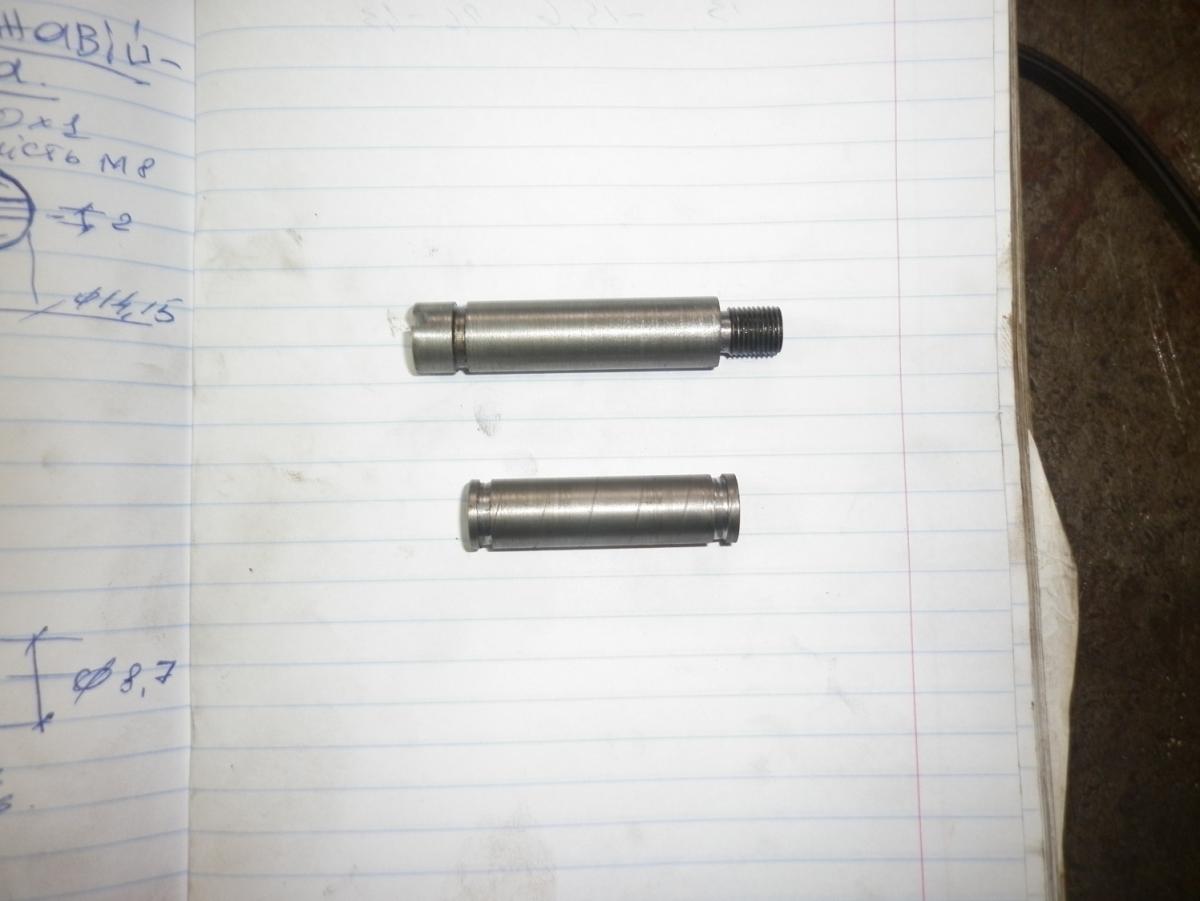

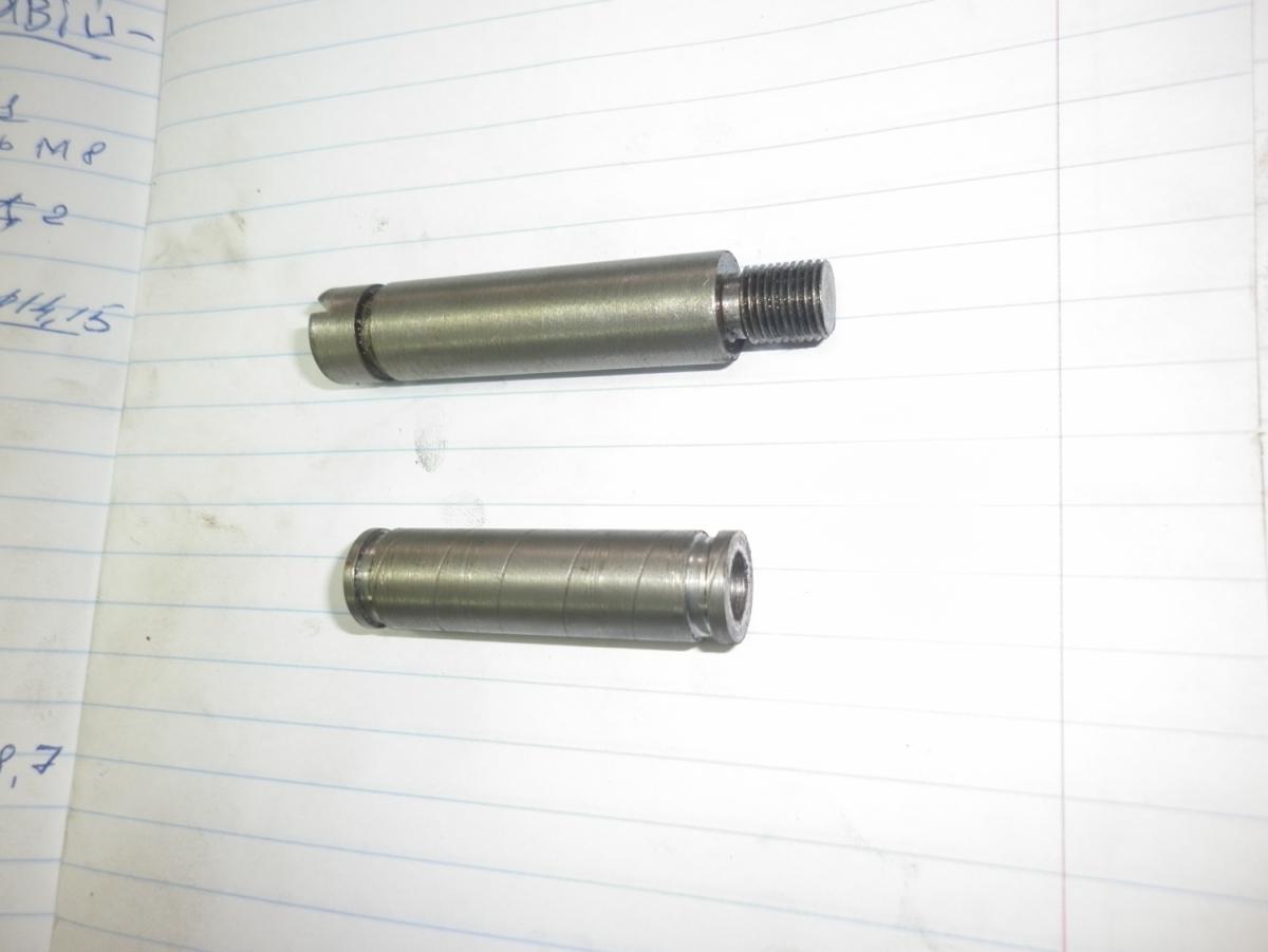

Поршень виготовляв з полуосі. Точно не пам"ятаю - або з КрАЗовської , або з якогось японського трактора. Матеріал твердий. Не полірував- не вважав за потрібне. Розмір виведений в "0" з оригіналом. Поршня ходять вже третій рік- нарікань немає.Манжети не закусує , пильники цілі. А ось замовляти - не бачу змісту , дешевше купити замінник гривень так в 300-400. Щоправда оригінальний поршень коштує більше штуки на сьогодняшній день. З повагою.....Ну і перед заміною поршня потрібно оглянути і переміряти нутроміром сам діаметр циліндра - в якому він стані.

Из чёрного металла, действительно нет никакого смысла изготавливать, лучше купить, а вот с нержавейки изготовить качественно, это тема. Насчёт ненадобности полировки не соглашусь, если и делать, то как по заводу. Сам недавно менял закисший поршень переднего суппорта, вот и думаю перейти на нержавейку, очень в ТЛК непродуманная конструкция по пыльнику, попадает вода, соль и со временем поршень закисает, нержавейка решила бы проблему
 "по заводу " в мене не получиться-поршень заводський гальванічно покритий( він не шліфований !!!!!!!!!!)- в мене такої можливості немає.Можна поршень і з нержавійки робити , була б нержавійка .А те що Ви бачите на фото слід від різця- нічого страшного в тому немає .Поршень вивівся на чистову в +0,01- +0,02 , потому шліфанувся наждачкою крупнішою , потім дрібнішою в "0".  Набагато важливіше точно виготовити пару скоба (отвір)-палець і при цьому витримати соосність і відстань між центрами отворів . А ось направляючі пальці скоби роблю з нержавійки. Не знаю які супорта в Крузера , а в Патрулі отвори в скобі обов"язково треба розточувати і під вже готовий чистий розмір виготовляти пальці. Інакше нічого толкового не получиться.

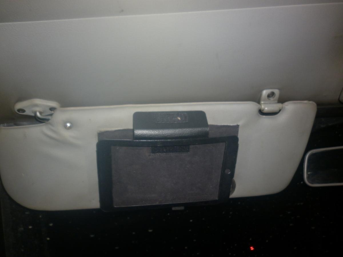

Тема с планшетом в козырьке понравилась, мысль хорошая. Только козырек болтается, потому и прыгает изображение. Но ночью все совсем плохо будет с видеосъемкой. Впрочем, далеко не все регистраторы хорошо это делают в темноте, по крайней мере бюджетные будут точно так же плохи. Все от цены зависит, как всегда.
И с автоцикличностью записи надо думать, а то за некоторое время память планшета будет переполнена и тогда случится затык со всем, в т.ч. и с навигацией, как я понимаю. Значит надо будет останавливать видеозапись в ручную, удалять старый и писать новый. Либо писать драйвера, которые будут имитировать работу видеорегистратора с записьб коротких роликов и их авто удаление.обновление в автономном режиме.
Повідомлення відредагував Eduardo: 31 October 2016 - 17:45
А мені вже пацани прописали якусь прогу ( я не дуже в цьому розуміюсь) .Виділили на карті пам"яті 10 гіг.  Роліки ділить по дві хвилини і коли всі 10 гіг записано , то самий старий ролік видаляється , як в реєстраторі. А ще би мені було б добре кузовні подушки поміняти - тоді б і козирьок не болтався. Треба шукати знайомого майстра , щоб це зробив :564: .

Одними подушками, не обойдется, я думаю. Планшет хорошо  добавляет веса, козырек жестко не фиксируется и болтается при неровностях на дороге. Надо думать, как сделать фиксацию козырька жестче.
Жёстко установить на козырёк две присоски - снизу слева и снизу справа, прилеплять откинутый вниз козырёк к лобовому стеклу? - чем не вариант? Но надо переменное расстояние от низа козырька к лобовухе - для изменения наклона, чтоб регистратор писал дорогу, а не капот/небо. Что-то такого плана
Варіант кріпити жостко , але чи треба? Пише , та й пише собі. Видно - ну і видно........Мене більше цікавило поєднати мафон з планшетом і щоб була навігація. А отвір в козирьку зробив на всяк пожарний- ось і получився ще й реєстратор. Я запропонував як варіант...........Кому сподобалось - нехай вдосконалює і викладає результат колгоспу. Самому цікаво буде глянути.

Присоски то да, правильный ход мыслей. Но тут интерес в том, что откинул солнце защиту на место и никто и не догадается, что там что то есть. А присоски и следы от них демаскируют устройства в глазах опытных "нышпорок" охочих поживиться...
Пишет то понятно, а если потом видео друзякам и себе выложить и оно все дергается постоянно - нехорошо! потому если уж писать, то без  таких безобразий всяких!
Ну тоді треба вдосконалити правий вузел кріплення козирька- на ньому і вібрує.......

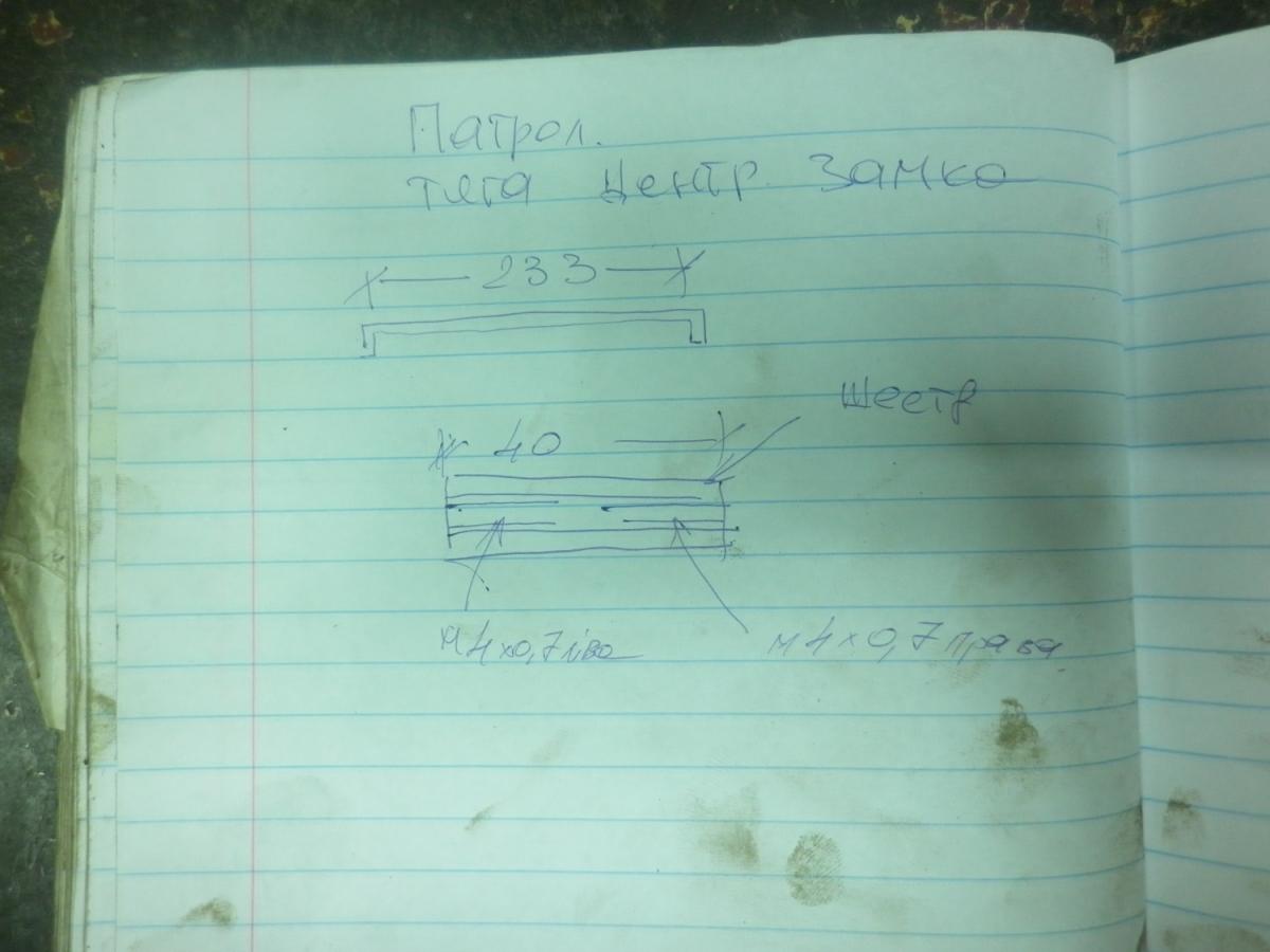

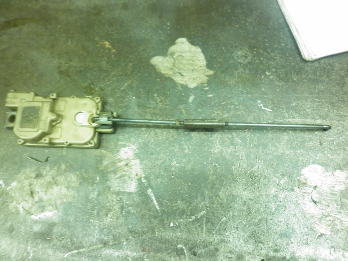

Привіт,  може комусь буде корисно. Центр. замок вимахувався. Зробив дану приблуду для точної регуліровки замка двері. . Потому замок крякнув- поставив Китай.  А  розтяжку використав для регулювання центального замка ( замість загнених шприх від велосипера). Корисно буде для тих , хто займається сигналізаціями. Колгосп , але дуже корисний, особливо в недоступних нішах дверей.
Сьогодні зустрівся з колегою - комп"ютерщиком. Підкинув ідею нічної з"йомки планшетом. Треба знайти убиту камеру відеонагляду. Там кільце інфрачервоних............. Виковиряти і приклеїти до козирька. Живлення там  - 12 вольт. Саме воно......... :179:
А не проще будет купить обычный регисратор с ИК подсветкой ?
Ну если покулибинствовать охота  - то завсегда пожалуйста, даже будет интересно посмотреть на творение :)
Напиши потом что из этого получилось...
Повідомлення відредагував rut: 20 November 2016 - 00:09

ИМХО, от стекла отразится ИК подсветка и засветит камеру.
Так і на заводських реєстраторах стоїть інфрачервона підсвітка- і нічого не відображається , і нічого не засвічується.

Очень интересно, сам давно хочу перейти на электро карлсона (но не хочу два, хочу один, а мне нужно аж диаметром 25" (дюймов), и с саблевидной крыльчаткой, он практически без шумный и КПД хороший, но в таком размере они большая редкость, так чего пишу не замарачивайся с изготовлением блока плавного включения вентиляторов, есть готовое решение (называется "Борей").
С Уважением.
#39 rut
  • Реєстрація: 31 Mar 2009
  • 5526 повідомлень
Відправлено 21 November 2016 - 17:40
С Уважением.
2 лучше чем 1, если вдруг один гавкнется, второй выручит :)

Привіт , можете зіграти дифузором , щоб покривав всю робочу площу радіатора ,- тоді і менший діаметр вентилятора буде цілком спавлятись - продуктивності стане. Обороти того ж таки восьмьорочного електровентилятора значно більші , ніж віскомуфти . Якщо дифузор підігнати з мінімальними зазорами до радіатора-повинно працювати. Стосовно шуму і вібрації- я поставив на кожний вентилятор сім сайлентблоків - тишина.
 Стосовно "Борей" дякую  -не чув, Пошукаю в інеті - цікаво. А борткомп"ютер на базі Arduino- , це, мабуть, нездійсненна моя мрія. Класна би штука получилась- і однією з функцій якого було б управління охолодженням........
