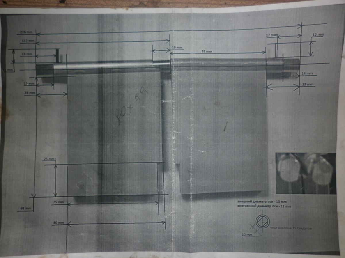

Привіт, сьогодні приїздив гранд " широкий". В людини електро управління заслонками пічки( кондєра). Штрока( заслонка) гарячого-хододного повітря розламалася(пластмаса). Кажуть, постійна проблема. Виготовив стальну,встановили, працює. На віка..... Сфоткати, або зняти відео не було часу, в мене двоє онуків народилось- не до відео. Якщо комусь буде потреба - скину креслення. Йду ще 100 грам бахну. Їба.утись, я вже дідо.....

Буде можливість викладай креслення шторки яку зробив власноруч на " широкий "

Привіт, виготовляв ліву шторку.
